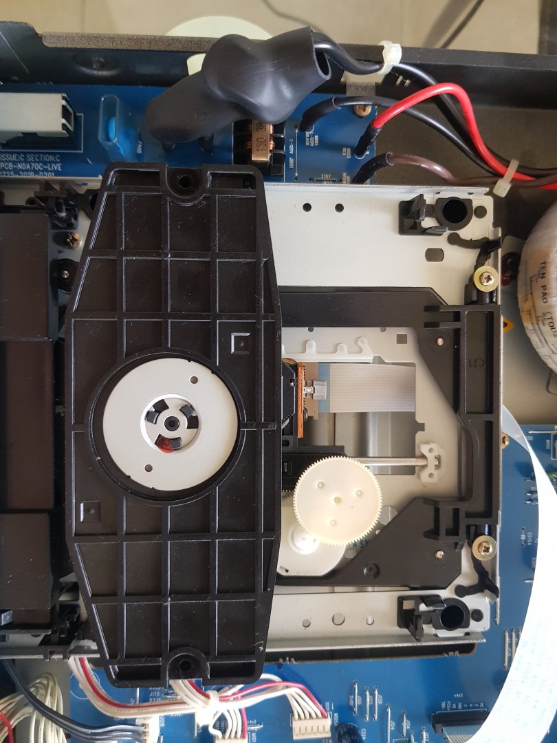

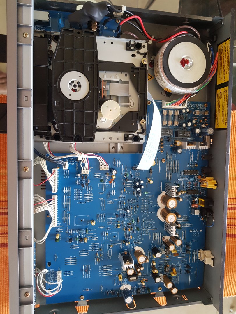

Είπα να ξανά ασχοληθώ μαζί του, κλείνει το πορτάκι με το cd αλλά μέχρι εκεί, δεν γυρίζει δεν διαβάζει τίποτα, αξίζει να επισκευαστεί από οικονομικής άποψης και αν ναι αν γνωρίζετε πού?θα τό εκτιμούσα, ευχαριστώ

Αν το χρησιμοποιείς και πιάνουν τα χέρια σου, γιατί όχι.....
Και 10€ laser, αλλά προέλευση?
Και εδώ με 40€ και λέει original.

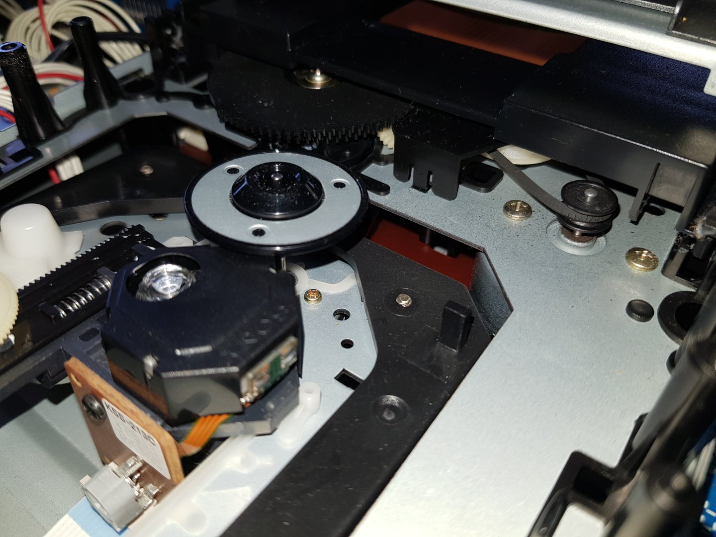

αν δεν γυρίζει το δισκάκι, μήπως έχει κοπεί και κανένας ιμάντας?
Συνήθως μια συντήρηση με λίπανση του μηχανισμού και αντικατάσταση ιμάντα αρκεί.

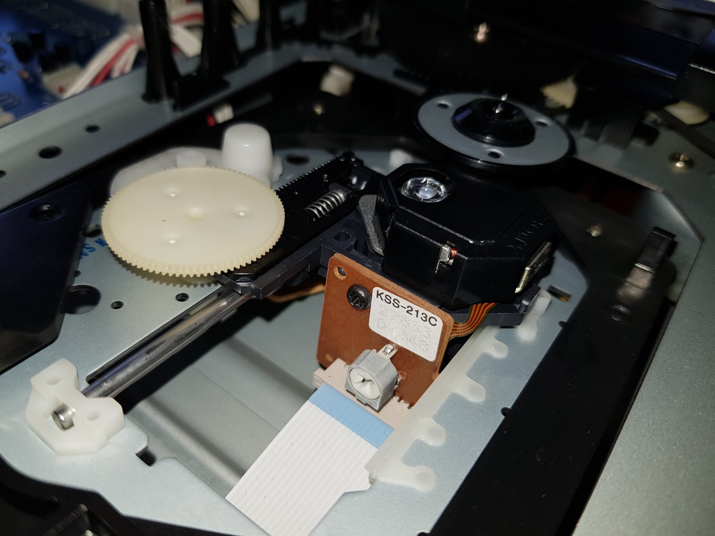

Μπορείς να δείς άν κινείται , ο φακός ; αφού βάλεις τον δίσκο και κλείσει το συρτάρι.

έτσι όπως το έχεις ανοιχτό, αν μπει ένα CD μέσα, η κεφαλή κάνει μπρος-πίσω για να το διαβάσει?

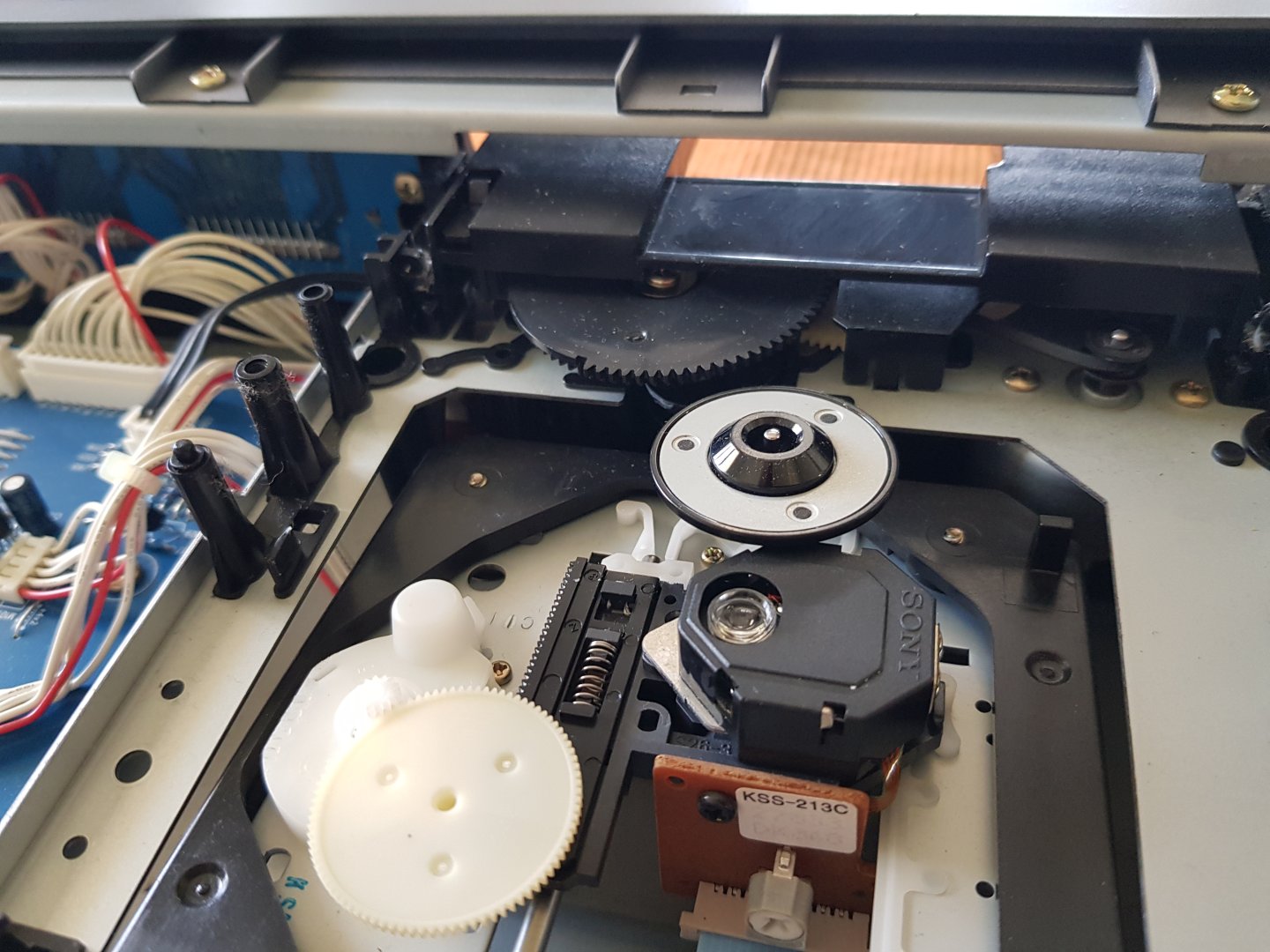

Δες τουλάχιστον από το πλάι αν κινείται ο φακός , πάνω κάτω. Δλδ αν προσπαθεί να εστιάσει στον δίσκο.

Μπα Γιάννη τίποτα δεν κάνει εκτός μια ανεπαίσθητη κίνηση νά κουμπωσει το ΣΙΝΤΙ

Αν δεν ευθυγραμμίσει το δισκάκι δεν κάνει κίνηση η κεφαλή. Για να γίνει αυτό πρέπει να σηκωθεί ο μηχανισμός. Εκεί έχεις θέμα.

Αν σηκωθεί σε όλη την διαδρομή ο μηχανισμός και ευθυγραμμίσει η κεφαλή με το δισκάκι, τότε θα δώσει εντολή να περιστραφεί ο δίσκος για ανάγνωση στοιχείων.

Για να έχεις πρόσβαση στον ιμάντα και να γίνει σωστή δουλειά στον καθαρισμό και στην λίπανση θα πρέπει να αποσυνδεθεί ο μηχανισμός από το player και να τον πάρεις στο χέρι.
Καλό είναι να είσαι σίγουρος πως χειρίζεσαι τα πλαστικά, γιατί υπάρχει κίνδυνος ζημιάς.

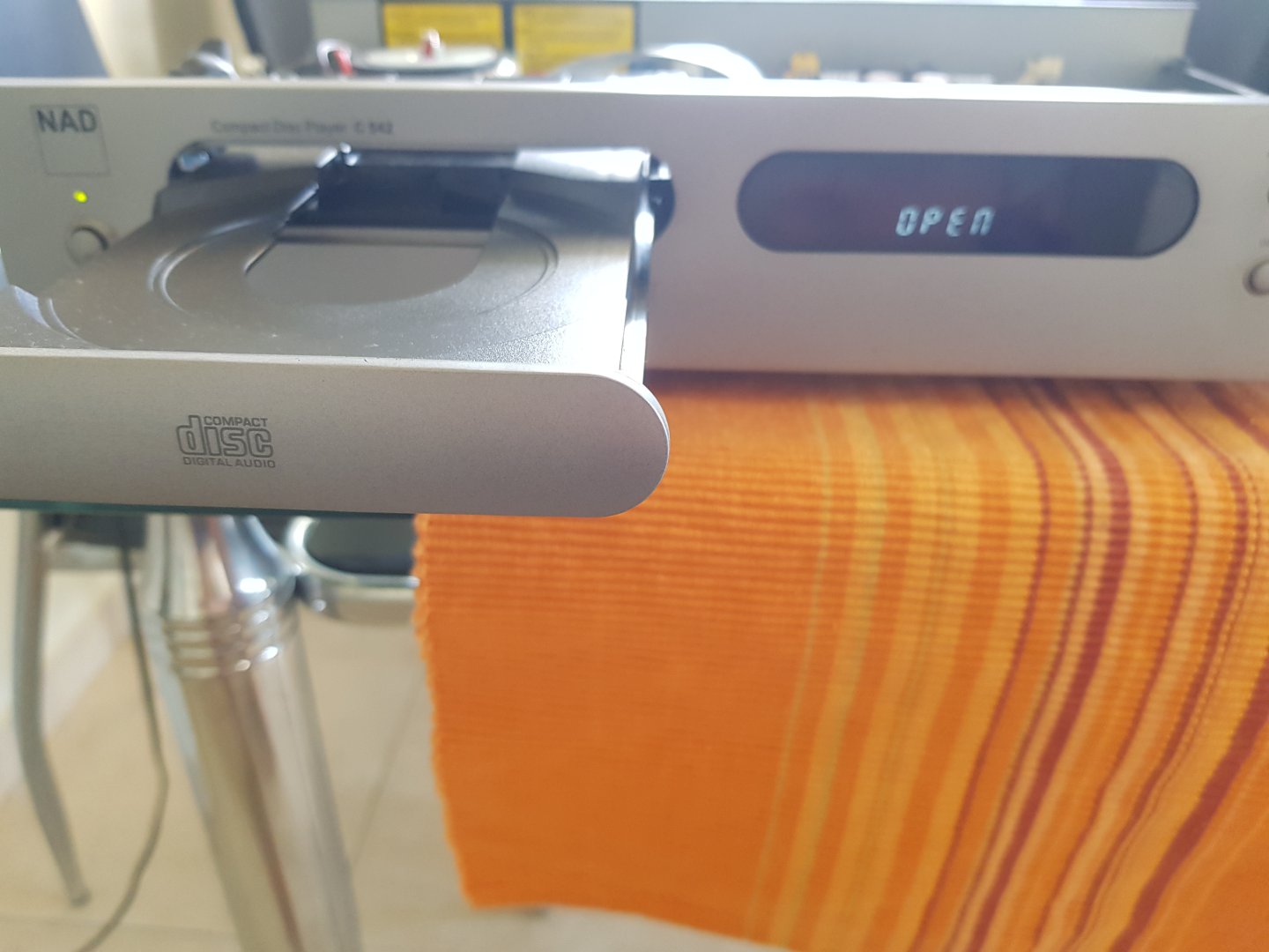

Επανέρχεται το ζήτημα μετά από αρκετό καιρό αν αξίζει να το δώσω για επισκευή και πόσο θα είναι το κόστος .Πέραν του ότι δεν διάβαζε τα cd από απροσεξία όταν το άνοιξα ακούμπησε το κατσαβίδι μέσα και έκανε τσιζ.Τώρα όταν μπαίνει στο ρεύμα ανάβει πορτοκαλί φως,ευπρόσδεκτη η άποψη σας ευχαριστώ
