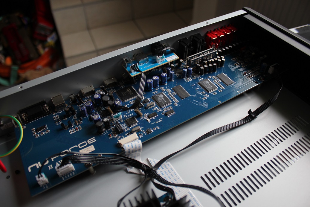

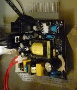

στο 1000αρικο οι 2-3 πλακετες του
Preamp-Processor
Auto Room EQ αλλα και manual...
...με 11 μπαντες EQ για καθε καναλι και 3 μπαντες για το sub(απο χρηστη διαβασα οτι εχει 4 μπαντες..!!!)
...απο 6hz και με οτι Q χρειαζεστε ....
πολυ απλο και ευκολο δειχνει.
αποτι διαβασα παιζει ωραια για τα λεφτα του και οχι μονο.

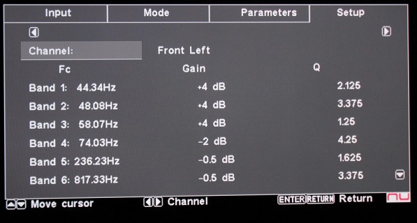

Received my unit for my DEMO System, and can confirm that it has 11 bands of P-EQ on the LCR, and Surround channels, as well as 4 bands on the LFE. It "does not" have equalization capability on the REAR Surrounds of a 7.1.

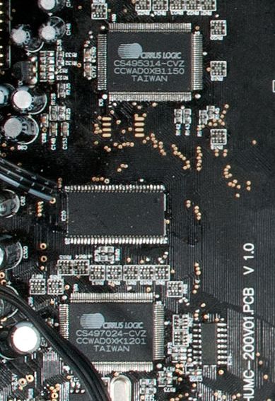

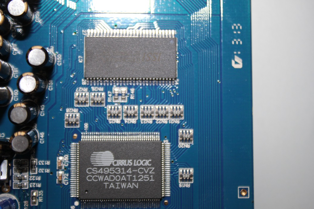

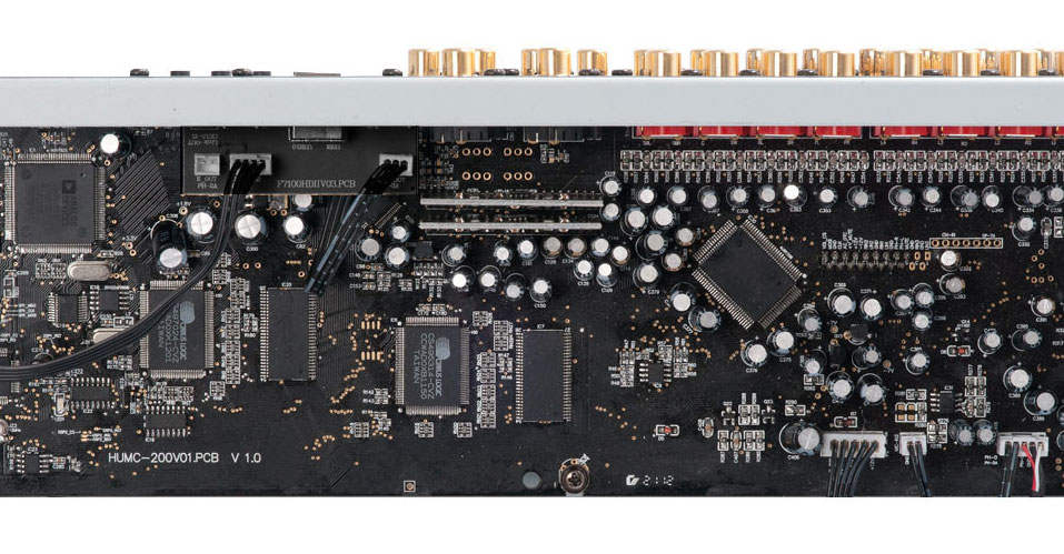

Οι χρήστες επιβεβαιώνουν ότι το eq του Nuforce είναι πανομοιότυπο με εκείνο του Emotiva UMC-200.
Nuforce:
Emotiva:
Nuforce:
Emotiva:
6.958
5.507
Re: Απάντηση: NuForce AVP-18
Σύντομα θα μάθουμε από τους νέους κατόχους αν το Nuforce AVP-18 υπερέχει κάπου έναντι του Emotiva UMC-200, που είναι σχεδόν ίδια μηχανάκια. Και κατά πόσο η ηχητική υπεροχή (αν αυτή υπάρχει) δικαιολογεί τη διπλάσια σχεδόν τιμή του Nuforce. Πάντως το eq έχει επιβεβαιωθεί ότι είναι πανομοιότυπο.
Nuforce AVP-18: 1095 δολάρια (1095 ευρώ ευρωπαϊκή τιμή)
Emotiva UMC-200: 599 δολάρια (+μεταφορικά&τελωνείο για μας στην Ευρώπη). Με bonus 25% έκπτωση σε μελλοντική αγορά άλλου pre av της εταιρίας.
Με συνολικό κόστος όχι πάνω από 700 ευρώ για τον Emotiva UMC-200 (μαζί με μεταφορικά και τελωνείο), θεωρώ ότι είναι πιο έξυπνη αγορά.
