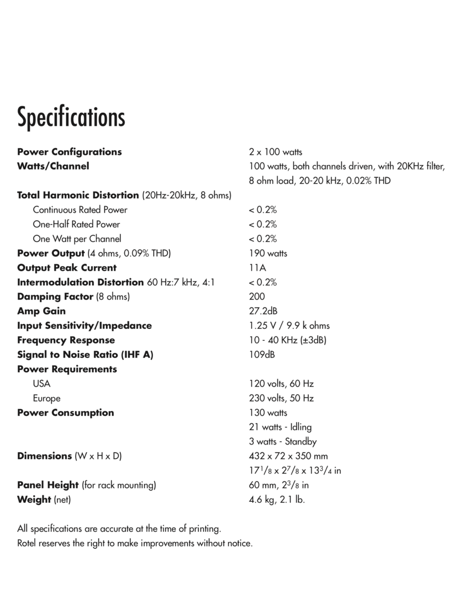

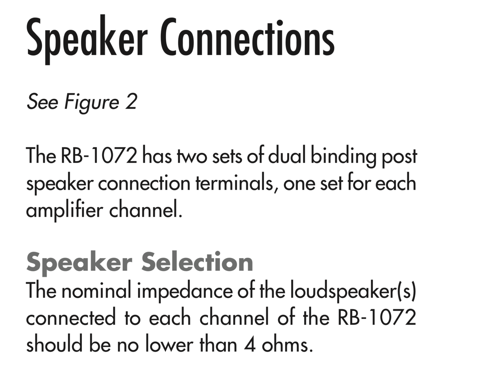

Καλησπερα.
Χωρις να θελω να κλεψω το θεμα του φιλου, εχω ενα παρομοιο ζητημα:
Αγορασα τα Dali zensor 7.
Ο τελικος ενισχυτης μου ειναι ο Rotel RB-1072.
Με μια γρηγορη ματια στα specs βλεπουμε οτι τα ηχεια δεχονται 6 Ωμ/ηχειο ενω ο ενισχυτης δινει 8 Ωμ/καναλι. Το μανουαλ του ροτελ λεει οτι μινιμουμ αντισταση ηχειου δεν πρεπει να ναι λιγοτερο απο 4Ωμ. Δηλαδη ειναι ασφαλης η συνδεση με ηχεια απο 4Ωμ και πανω ανα ηχειο.
Ειναι ασφαλες αυτο το mismatch των αντιςταςεων?
και τι επιπτωςεις θα εχει στον τελικο ηχο?
πρεπει να προςεξω κατι αλλο?
