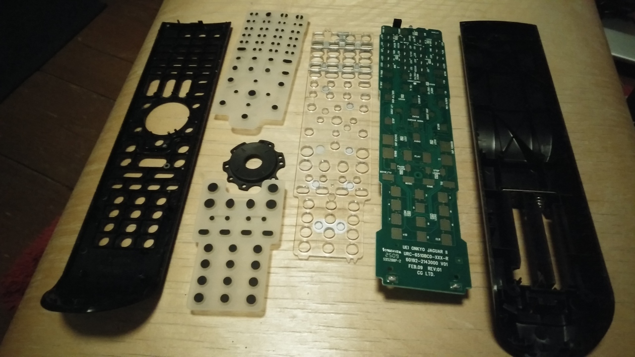

το original χειριστήριο που έχω, ενώ φωτίζονται τα κουμπιά οταν τα πατάω, δεν δίνει την συγκεκριμένη εντολή πχ για να χαμηλώσω την ένταση.

Το χειριστήριο σου σίγουρα επισκευάζεται. Πήγαινέ το σε κάποιο τεχνικό να το δει και να αποφανθεί τι φταίει (μπορεί να είναι και το ματάκι του πομπού). Αν είναι σε καλή κατάσταση σίγουρα αξίζει η επισκευή του.
Μπορεί να θέλει και ένα απλό καθάρισμα των πλήκτρων εσωτερικά. Αν πιάνουν τα χέρια σου, άνοιξε το και καθάρισε την πλακέτα που πατούν τα πλήκτρα με λιγο βαμβάκι και ασετόν.

το άνοιξα, τί ακριβώς να καθαρίσω;
την πράσινη πλακέτα με βαμβάκι και ασετόν

τις επαφές στην πράσινη πλακέτα και τα μαύρα στο πίσω μέρος των κουμπιών από το λάστιχο.
καλύτερα με κάτι πιο ήπιο, καθαρό οινόπνευμα με νερό 1/1 ίσως, σε μπατονέτα.

Το ασετόν αθαρίζει καλύετρα από το οινόπνευμα. Μη το φοβάστε. Εχω καθαρίσει πολλά τηλεχειριστήρια και είναι πιο δραστικό. Καθάρισε τις επαφές στην πλακέτα. Πιστεύω ότι θα κάνεις δουλειά

τα πέρασα όλα με ασετόν!
δουλεύουν σχεδόν εκτος απο κάποιες οριζόντιες σειρές
πχ η πρωτη που ειναι οι 4 πρωτες πηγές..
και εκει που ειναι η δυναμώνει η ένταση
τα πιο χρήσιμα δηλαδη..
να το καθαρίσω καλύτερα; πάλι με ασετόν;
το ματάκι;
ουτως η άλλως, έτσι πως ειναι υπολειτουργεί..

Είναι αυτά που έχεις χρησιμοποιήσει περισσότερο.
Δοκίμασε λίγο περισσότερο να το καθαρίσεις σε αυτή τη σειρά.
Το μάτι είναι ΟΚ μη το πειράξεις
