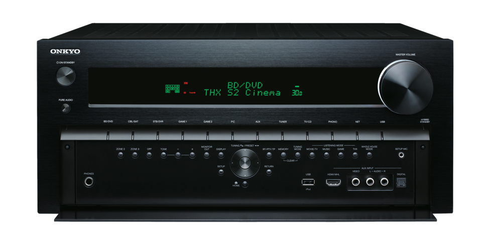

Λοιπόν, έχουμε και λέμε, εμπειρίες δικές μου αλλά και γενικότερη εικόνα από το αντίστοιχο τοπικ στο avsforum που παρακολουθώ καθημερινά.

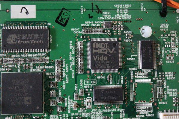

Οι τύποι στο εξωτερικό ανακάλυψαν και πιστοποίησαν κάποια στιγμή ότι υπάρχει ένα bug στην επεξεργασία του σήματος της εικόνας όταν παίζει υλικό 24fps. Εκανε λάθος το χρονισμό με αποτέλεσμα να βγάζει δυο φορές το ίδιο frame κάθε 24 Sec. Αυτό ανάλογα τη σκηνή που συνέβαινε πότε το έβλεπες και πότε όχι, και γενικά αν το είχες δει μια φορά μετά γινόσουν γενικά πιο ευαίσθητος στο θέμα, το έβλεπες πιο συχνά. Μετά από το σχετικό ξεφώνημα και πίεση από το εκεί φόρουμ, η ΟΝΚΥΟ ανταποκρίθηκε, έκανε τις δοκιμές της, και έβγαλε new firmware που διόρθωσε το πρόβλημα. Μαζί με αυτό διορθώθηκαν και κάτι drop outs που παρατηρούνταν όταν τροφοδοτούσες μουσική με ψηφιακό σήμα μέσω HDMI. Και το ένα και το άλλο το είχα παρατηρήσει και εγώ κατόπιν της κουβέντας που είχε γίνει στο φόρουμ. Για το μεν πρώτο μπορούσες να το αποφύγεις αν παρέκαμπτες τα κυκλώματα επεξεργασίας εικόνας (περισσότερα παρακάτω) και το μεν δεύτερο το είχα δει σε δοκιμές αλλά δεν με πολυαπασχολούσε γιατί δεν το δούλευα έτσι το σύστημα.
Γενικά είμαι πάρα πολύ ευχαριστημένος από τον ενισχυτή. Αναμενόμενα έχει πάρα πολλές λειτουργίες που δεν τις χρησιμοποιώ. Εχει ένα πολύ καλό σύστημα επεξεργασίας εικόνας, με Mode λειτουργίας κατά ISF (τι σημαίνει αυτό ρωτήστε τους ειδικούς), τα οποία και χρησιμοποιώ γιατί παίρνω καλύτερη εικόνα από ότι αν τα παρακάμψω και κάνω το βασικό καλιμπράρισμα από τα ρυθμιστικά του προβολέα. Επίσης είναι βολικά στη χρήση γιατί μέσω ενός short menu μπορώ και αλλάζω γρήγορα και εύκολα από ISF Day σε ISF Night, ή custom, ανάλογα την ώρα της ημέρας και του περιβάλλοντος φωτισμού του χώρου. Τα ρυθμιστικά αυτά είτε παρακάμπτονται από επιλογές στο μενού, ή για τους puriστες υπάρχει και δεύτερη έξοδος HDMI η οποία έχει ακριβώς αυτό το σκοπό να παρακάμπτει και hardwarικα τα κυκλώματα επεξεργασίας εικόνας. Αυτά περί εικόνας.
Ο ήχος του είναι πολύ....προσαρμοστικός, για όλα τα γούστα θα έλεγα. Από καθαρό pure audio μέχρι audyssey XT32 ισοστάθμιση και διάφορα άλλα φίλτρα και ματζούνια για τις προσωπικές προτιμήσεις του καθενός. Δεν είμαι της Pure σχολής, που θέλει το σήμα 'καθαρό' από την πηγή να πηγαίνει στα ηχεία και μετά να πρέπει να αλλάζεις ηχεία και κυρίως το χώρο σου για να καταφέρεις να πάρεις τον ήχο που θέλεις, προτιμώ να αλλάζω το σήμα και να το φέρνω στα γούστα μου. Δεν έχω ασχοληθεί πάρα πολύ με τα ηχητικά του, έχω κάνει τις μετρήσεις στο χώρο, έχω παίξει λίγο με τα διάφορα που έχει, και έχω καταλήξει σε ρυθμίσεις που τουλάχιστον στις ταινίες με εκπλήσσει κάθε βράδυ ευχάριστα (εχώ μόνο 2+2 ηχεία, και η εστίαση των φωνών από τη μία και ο ατμοσφαιρικός ήχος από την άλλη που βγαίνει από το σύστημα το θεωρώ εξαιρετικό....αλλά επειδή είμαι πρωτάρης δεν ξέρω να σας πω κατά πόσο ευθύνεται ο ενισχυτής, τα ηχεία, ο χώρος). Στη μουσική επίσης είμαι πολύ ικανοποιημένος από το αποτέλεσμα και ευχαριστιέμαι πολύ τη δικτυακή του δυνατότητα. Παίζει κατευθείαν από το NAS μέσω ethernet τα flac και Mp3, με dlna, και έχω έτσι ατελείωτες ώρες μουσικής ανοίγοντας μόνο τον ενισχυτή. Προφανώς δεν πιάνει τις αποδόσεις που θα έχει κάποιος με ένα καλό DAC και δικάναλο ενισχυτή....αλλά περί ορέξεως, κολοκυθόπιτα.
Επίσης η εφαρμογή που χρησιμοποιώ από android δουλεύει τέλεια και είναι ένα πολύ εύχρηστο telecontrol όπως καλή ώρα τώρα που κάθομαι στον υπολογιστή σε δίπλα χώρο και θέλω να αλλάξω ένταση ή πηγή ή τραγούδι.
Από θέμα ισχύος δεν έχω αντιμετωπίσει πρόβλημα έλλειψης ή μπουκώματος στο οικιακό περιβάλλον που το χρησιμοποιώ, δεν έχω τολμήσει να το πάω πάνω από το 0 (πάει ως το +18) και στο 0 αντέχεται για λίγα δευτερόλεπτα με acoustic zen adagio μπροστά και atlantic technology (THX) πίσω.
Το Passthrough στη HDMI δουλεύει κανονικά, και έτσι έχω συνδέσει ένα TV-monitor στη δεύτερη HDMI και έχω κάνει passthrough το σήμα από τον αποκωδικοποιητή, έτσι έχω τηλεοπτικό σήμα στο μονιτορ και ήχο από τα ηχεία του χωρίς να χρειαστεί να ανοίξω ενισχυτή.
Το μόνο αρνητικό στη χρήση του που έχω βρει, στην αρχή τουλάχιστον γιατί πλέον το συνήθισα, είναι ότι το τηλεκοντρόλ του δεν είναι φωτιζόμενο, οπότε πήρε λίγο χρόνο να μάθω δια της αφής να βρίσκω τα πλήκτρα που χρησιμοποιώ συχνά στη διάρκεια μιας ταινίας (το ίδιο έχω πάθει και με του Dune το χειριστήριο, οπότε έχω γίνει μαϊκ λαμάρ :biggrin:).
Τέλος, δεν ζεσταίνεται ιδιαίτερα, είναι μεγάλη βαριά στιβαρή μεταλλική και κομψή κατασκευή, και για τα λεφτά του νομίζω είναι ότι καλύτερο κυκλοφορεί.
Και έξω που παρακολουθώ πέρα από το 24p bug που αναδείχθηκε και λύθηκε δεν έχουν αναφερθεί άλλα παράπονα. Είναι ένας τύπος που γκρινιάζε πολύ για τη λειτουργία του audyssey XT32 αλλά δεν τα συμμερίζοταν οι υπόλοιποι. Που και που λέει κάτι κάποιος αλλά η γνώμη μου είναι ότι τα πιο πολλά οφείλονται σε λάθος χειρισμό, σε μη διάβασμα του manual, ή σε παρανόηση των λειτουργιών ενός AVR.
Αυτά, τα ολίγα, αν υπάρχει κατι συγκεκριμένο που δεν ανέφερα και θέλετε να μάθετε ρωτήστε ελεύθερα.

Tην αναβαθμιση την περνάει ο χρηστης με ευκολο τρόπο?
Καλοριζικος!Απο που τον πηρες αν επιτρεπεται και πόσο?
melina
Cargo 200
25.542
46.213
Η αναβάθμιση περνάει με ένα usb stick εύκολα και γρήγορα, η συγκεκριμένη έκδοση για κάποιο λόγο που ξέρει μόνο η ΟΝΚΥΟ περνά μόνο με stickακι, που σημαίνει κατεβάζει στον υπολογιστή σου τα αρχεία και τα κάνεις copy στο stick, γιατί γενικότερα κάνει και αναβάθμιση αυτόματα αν θες κατευθείαν από το διαδίκτυο εφόσον είναι συνδεδεμένος μέσω ethernet.
Τον είχα πάρει γύρω στα χριστούγεννα από amazon.de. Τότε είχε αν θυμάμαι καλά γύρω στα 850 ευρώ με τα μεταφορικά, αλλά μετά άλλαξε η τιμή προς τα πάνω, τώρα που έριξα μια ματιά τον έχουν στα 750 χωρίς μεταφορικά.
