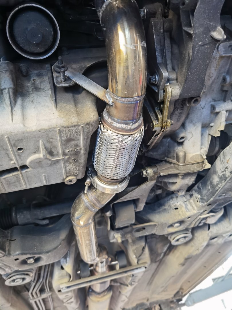

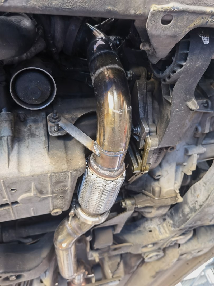

Λοιπών κατάφερα και έφτιαξα και την εξάτμιση πριν λίγες μέρες με downpipe και μεταλικό καταλύτη για να αντέχει στο αέριο.
Να ασχοληθώ με κανένα προγραμματάκι η θα έχω θέματα?
Δεν μιλάω για κάτι τρελό απλά αναρωτιέμαι αν θα δουλέψει πιο σωστά.
Φίλτρο έχω ήδη ελευθέρας kn με θεαμάτικα αποτελέσματα στο υγραέριο.
Όταν βάζεις αέριο δεν κουράζεις τον καταλύτη, οπότε γιατί έβαλες μεταλλικό; το μοτέρ αυτό όπως και στο κούρσα opc θέλουνε μεγαλητερο ιντερκουλερ, οπότε πάει πακέτο με το πρόγραμμα που θα βάλεις γιατί θα κόβει πολύ γκάζι μετά από 2-3 πατηματα

Οι αυξημένες θερμοκρασίες που αναφέρεις Κώστα είναι προϊόν κακής σχέσης αέρα/καυσίμου, καθώς επίσης και λανθασμένων χρόνων ανάφλεξης. Τουτέστιν, λάθος του προγραμματιστή. Όταν ο εγκαταστάτης του LPG δεν είναι ούγκανος (σπάνιο), τότε δεν προκύπτουν εύκολα προβλήματα θερμοκρασιών.
Τσάμπα λεφτά ο μεταλλικός στη συγκεκριμένη περίπτωση. Δώστον πίσω και κάντα πρόγραμμα.
Καλά από τόσα λεφτά που έχω ρίξει είναι το λιγότερο δεν χάλασε ο κόσμος έτσι κι αλλιώς είναι και πιο ελεύθερος από τον μαμίσιο με μεγαλύτερη διάμετρο.
Με τα προγράμματα έχω χάσει λίγο την μπάλα και η αλήθεια είναι ότι το φοβάμαι λίγο γιατί όλο για προβλήματα στα ηλεκτρονικά διαβάζω στα Opel.
Από εκεί και πέρα με μια πρόχειρη ματιά που έριξα όλοι προτείνουν 220 άλογα stage 1 ενώ σε μια περίπτωση που μου άρεσε καλύτερα είδα 205 άλογα και 100nm ροπή παραπάνω!
Η αλήθεια είναι πώς το αυτοκίνητο μια χαρά δουλεύει απλά έχει χάσει λίγο στις 2000 με 2500.
Αυτός που μου έφτιαξε την εξάτμιση μου είπε πως η τουρμπίνα τώρα δουλεύει στα ίδια άλογα με χαμηλότερη πίεση και αν με πρόγραμμα την πάω στην φυσιολογική πίεση θα βγάλει παραπάνω άλογα πράγμα που δεν με ενδιαφέρει πραγματικά απλά θέλω το αυτοκίνητο να δουλεύει όσο πιο σωστά γίνεται!

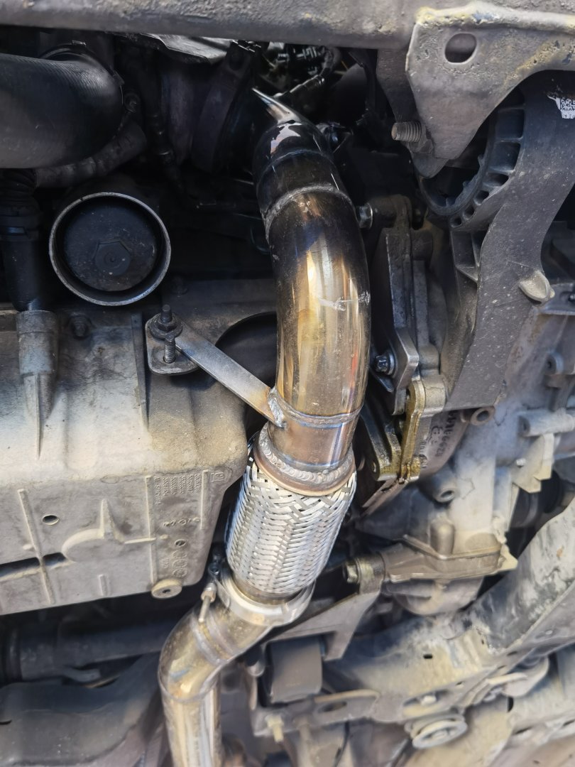

Εκεί στηριζόταν το εργοστασιακό DP;
Το τρόπος που κόλλησε το καμάκι είναι γτπ , θα σου τρυπίσει
