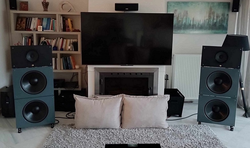

Με το φίλο μου τον Βαγγέλη έχουμε κάνει και στο παρελθόν κάποια έργα-κατασκευές, ενώ υπάρχει και συνέχεια με ένα κεντρικό ηχείο τερατάκι και κάποιο subwoofer.
Είναι άτομο που του αρέσει γενικά να ψάχνεται και να ενημερώνεται. Έτσι, δαπάνησε αρκετό χρόνο την περυσινή χρονιά να διαβάζει στο διαδίκτυο για ηχεία <<Ανοιχτής Μπάφλας>> και κυρίως ιδιοκατασκευές αυτών.
Μετά από μακράν επικοινωνία επάνω στο θέμα, αποφάσισε να προχωρήσουμε στην κατασκευή ενός μεγάλου τέτοιου ηχείου.
Το μόνο που έθεσε ως προϋπόθεση είναι να κρατηθεί το κόστος χαμηλά. Αυτό γιατί δεν είχε εμπειρία από το άκουσμα τέτοιων ηχείων και δεν ήξερε αν τελικά του αρέσει το αποτέλεσμα.
Λόγο του επαγγέλματος του μπορούσε να φτιάξει τον αρθρωτό σκελετό της κατασκευής, οπότε σε έμενα έμειναν τα υπόλοιπα.
Το μόνο που επέλεξε ήταν το 8 ιντσών midwoofer, που και αυτό στην πορεία τροποποιήθηκε.
Το αποτέλεσμα είναι ένα μεγάλο τρίδρομο ηχείο με δύο woofers 15 ιντσών, ένα mid 8 ιντσών και tweeter 1 ίντσας.
Εδώ το τελικό αποτέλεσμα, από το μεγάλων διαστάσεων σαλόνι του:

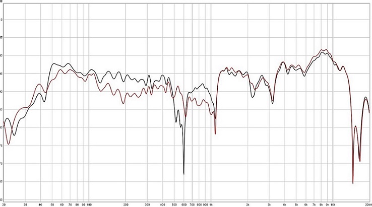

Στην λογική της PAP.
Σε ότι αφορά την αρθρωτή συναρμολόγηση. Τα PAP είναι αρχής Dappolito και δεν είναι τρίδρομα.
Επίσης, αν μου έβγαινε απόκριση σαν την παρακάτω, που ανήκει σε PAP ηχείο,
θα το έπιανα από την αρχή!

Εγώ να ρωτήσω κάτι.
Το tweeter που είναι ? δεν το βλέπω .
Δεν κάνω πλάκα.

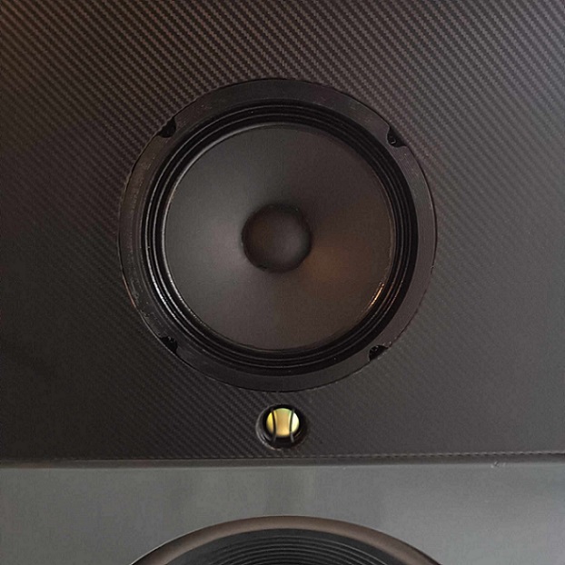

Εγώ να ρωτήσω κάτι.
Δεν κάνω πλάκα.
κάτω από το μιντ....γυαλίζει
Είναι μεταλλικό, τιτανίου, και βρίσκεται κάτω από το 8ιντσο. Θα ανεβάσω και κοντινή φωτογραφία.

Εγώ να ρωτήσω κάτι.
Δεν κάνω πλάκα.
Είχα ακριβώς την ίδια απορία.
Μια κοντινή φωτογραφία του τροποποιημένου 8ιντσου, θα γίνει σχετική αναφορά, και του tweeter.

Ευχαριστώ πολύ. Εβλεπα κάτι να γυαλίζει κάτω από το μιντ αλλά δεν ήμουν σίγουρος ότι είχε κάτι εκεί .
Πιο πολύ με κουμπί ή κάτι άλλο μου έμοιαζε.
wizzy
14.448
21.199
Κάτω από το mid, φαίνεται μικροσκοπικό. :)
Είμαι σίγουρος ότι κάνει τη δουλειά του.:thumbsup:
5.326
6.471
Είναι 1"αφού....
Και ψηλά κομμένο υποθέτω...
Το σχήμα της μπάλας παίζει πάντα ρόλο εδώ τεράστιο , ας μας πει τι και εάν πόσες δοκιμές σε θέσεις κλπ έχουν γίνει εδώ η από άλλους του εξωτερικού όπου και ακολουθήθηκε αυτή η οδός αποφεύγοντας την ταλαιπωρία ...
15.165
17.190
Εαν και δευτερεύον και έχετε πολλά άλλα να συζητήσετε εσείς οι γνώστες εάν και όταν μπορέσεις κάποια στιγμή μπορείς να αναφέρεις τι υλικό είναι αυτό με το οποίο έχεις επενδύσει την μπάφλα στο mid και για ποιό λόγο το διάλεξες πιθανώς ; Ωραίο (και ολόσωστό φυσικά) που το έχεις φέρει τέλεια ¨πρόσωπο" με το μεγάφωνο.

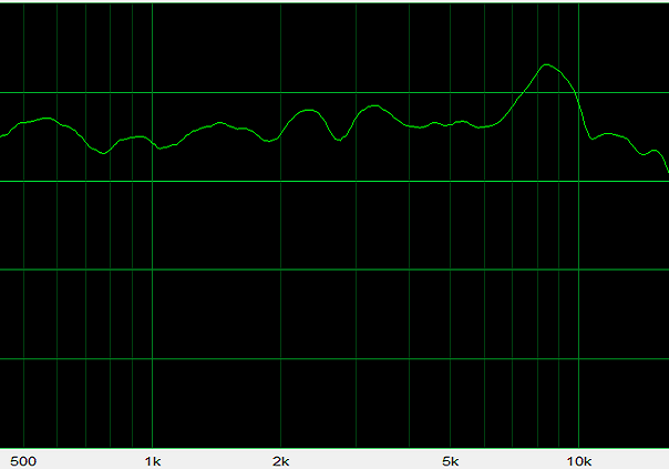

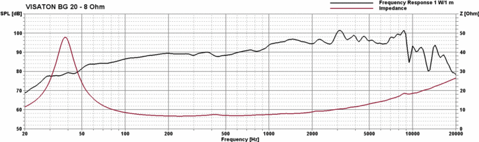

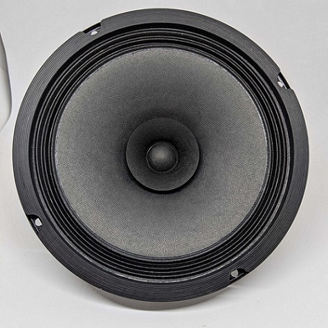

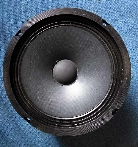

Να πω δυο λόγια για το 8ιντσο, που αρχικά ήταν <<πλήρους φάσματος>> και τροποποιήθηκε...
Το μεγάφωνο είναι το Visaton BG-20. Επιλέχθηκε αρχικά λόγο της χαμηλής τιμής του, ενώ στα σχέδια του φίλου μου ήταν να χρησιμοποιηθεί αυτούσιο, χωρίς δηλαδή την προσθήκη tweeter.
Εδώ τα χαρακτηριστικά του μεγαφώνου:
https://www.visaton.de/en/products/drivers/fullrange-systems/bg-20-8-ohm
και η απόκριση του σύμφωνα με την εταιρία:
Με το visaton σε χρέη <<πλήρους φάσματος>>, η απόκριση του ηχείου ήταν η παρακάτω:
PeterMeni
9.772
12.659
Για να είμαι ειλικρινής δεν είμαι ιδιαίτερα θετικός απέναντι στις μονάδες της Visaton.
Από την παραπάνω απόκριση, και ιδίως τον έντονο συντονισμό του μεγαφώνου γύρω από τους 8400 Hz, γίνεται φανερό πως η μονάδα έχει τα προβλήματα της.
Στις δε ακροάσεις, το θέμα με τις υψηλές είχε πολλά θέματα και χρειάζονταν μέτρα δραστικά.
Το πρώτο ήταν να μπει και τρίτος δρόμος από ένα <<καθαρόαιμο>> tweeter.
Το δεύτερο να αποχωρήσει το wizard, που μόνο προβλήματα δημιουργούσε.
Το μεγάφωνο στην αρχική του μορφή:
Το μεγάφωνο μετά την αποχώρηση του wizard και την προσθήκη ενός χάρτινου dust cap:

Wizard να υποθέσω χαρακτηρίζεις τον μικρό ομοκεντρικό κώνο .
Μήπως θα μπορούσες να αναφέρεις συχνότητες κρόςς και κλίσεις .
