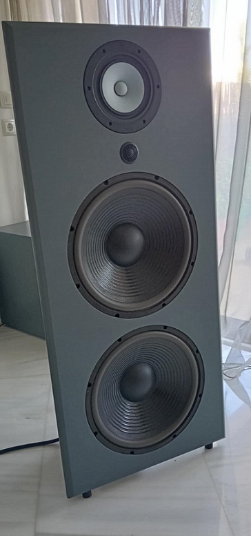

Η εξέλιξη του ηχείου έγινε στους εξής τομείς:
1) Τον σκελετό του ηχείου.
Αυτός πλέον είναι μονοκόμματος, εξαιρετικά πιο στιβαρός και με καλύτερη στήριξη.
2) Το 8ιντσο full range
Πλέον το Markaudio Alpair 12P ανέλαβε χρέη.
3) Το tweeter
Πήγαμε στο Seas 27TFFNC/G
4) Το Crossover
Προσαρμόστηκε στις καινούριες μονάδες και ανέβηκε η <<συχνότητα διαχωρισμού>> μεταξύ του Full Range και του tweeter.
5) Τα υλικά του Κυκλώματος Διαχωρισμού στον τομέα των μεσο-υψηλών.
6) Την καλωδίωση προς τις καινούριες μονάδες.

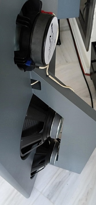

Μια κοντινή φωτογραφία του ηχείου.
Το tweeter νεοδυμίου της Seas βρίσκεται ανάμεσα στο 8ιντσο και το επάνω 15ιντσο.

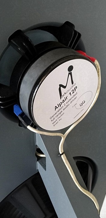

Η πίσω και πάνω πλευρά της καμπίνας, με την full range μονάδα της Markaudio να δεσπόζει.
Ακριβώς από κάτω, στην εσοχή που δημιουργείται από το πόδι της καμπίνας, βρίσκεται η πλάτη του tweeter.

Να ρωτήσω γιατί επιλέχτηκε ένα τόσο μικρό τουιτερ σε μια. Τέτοια κατασκευή;
Μου μοιάζει διάσταση σαν αυτά που βάζουν στα car stereo , εκτός και αν κάνω λάθος..
TGD
10.790
10.375
Μάλλον είναι τα άλλα μεγάφωνα μεγάλα κι όχι μικρο το τουίτερ!
PeterMeni
9.940
13.390
Συνηθίζεται τα tweeters που φέρουν μαγνήτη νεοδυμίου (ισχυρότερος και άρα μικρότερου όγκου), να χρησιμοποιούνται και στα αυτοκίνητα. Αυτό δεν εμποδίζει την ενσωμάτωση τους σε ηχείο σπιτιού.
Σχεδιαστικά τώρα, όσο κοντύτερα βρίσκονται τα ακουστικά κέντρα των μονάδων τόσο το καλύτερο.
Ιδίως όταν η συχνότητα διαχωρισμού των μεσαίων και υψηλών μεγαφώνων είναι στο άνω μέρος του φάσματος, όπως στην προκειμένη περίπτωση, κάτι τέτοιο είναι απαραίτητο.
PeterMeni
9.940
13.390
Σίγουρα ισχύει και αυτό.
Με συνολική διάμετρο 53 χιλιοστά το tweeter, ίσα που αντιλαμβάνεσαι πως υπάρχει και κάτι ακόμα ανάμεσα στην μονάδα των 8 ιντσών και των 15 ιντσών!

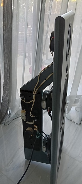

Δύο τελευταίες φωτογραφίες της πλάτης και του πλαϊνού του ηχείου, όπου διακρίνεται και το crossover!
