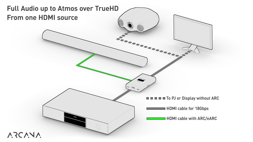

καλησπερα, πως ακριβως συνδέονται αυτά μεταξύ τους, αν αγοράσω την ηχόμπαρα;;; για έχει μόνο μια είσοδο hdmi(arc).
αν το καταλαβα παντως, συνδεω σε μια hdmi στην τηλεοραση το oppo και απο μια άλλη της τηλεόρασης με το σημα arc, στην ηχομπάρα ή όχι;;; κατι δε μου πάει....

συνδεω σε μια hdmi στην τηλεοραση το oppo και απο μια άλλη της τηλεόρασης με το σημα arc, στην ηχομπάρα;
Ναι.

με παλαιότερη τηλεόραση, θα παίζει atmos;
Όχι, πρέπει να διαθέτει η τηλεόραση eArc (Enhanced Audio Return Channel).
δηλαδη απο LG 55 oled 6ετιας με (απλό) Arc δεν θα εχω atmos ;;;; θα παιζει χειρότερα ή καθόλου;;;
7.158
5.659
Απλά δεν θα έχεις Atmos μέσω Dolby TrueHD, αλλά θα έχεις Atmos μέσω Dolby Digital Plus, που είναι απωλεστικό Atmos, όπως αυτό που δίνει το Netflix.
Πάλι εντυπωσιακό θα είναι το αποτέλεσμα.
Υπάρχουν και συσκευές οι οποίες διαχωρίζουν το eArc σήμα και το στέλνουν στη Sonos, ή το όποιο άλλο ηχοσύστημα,
Τέτοιες είναι:
Feintech VAX04101
HDfury Arcana
EZCOO EZ-SP22H2EARCO
H Arcana είναι η πιο "ασφαλής" αλλά και ακριβή
