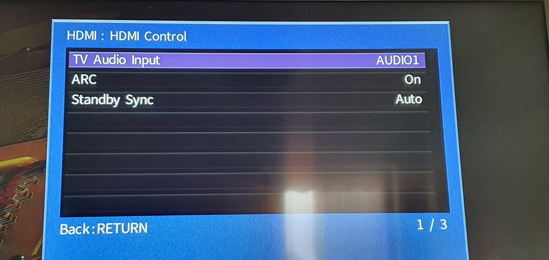

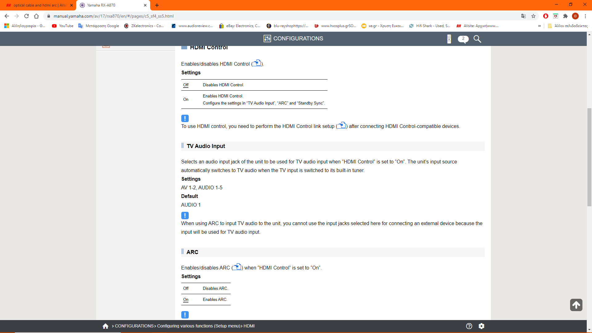

Τώρα η σύνδεση που έχεις κάνει από τη τηλεόραση στον ενισχυτή σου σωστά με Hdmi και ARC (Audio Return Channel) αλλά θα πρέπει να ρυθμίσεις και τον ενισχυτή σου από το menu. Tο ARC να είναι ON.
αν έχεις το manual πήγαινε εδώ ..... και ρύθμισε το

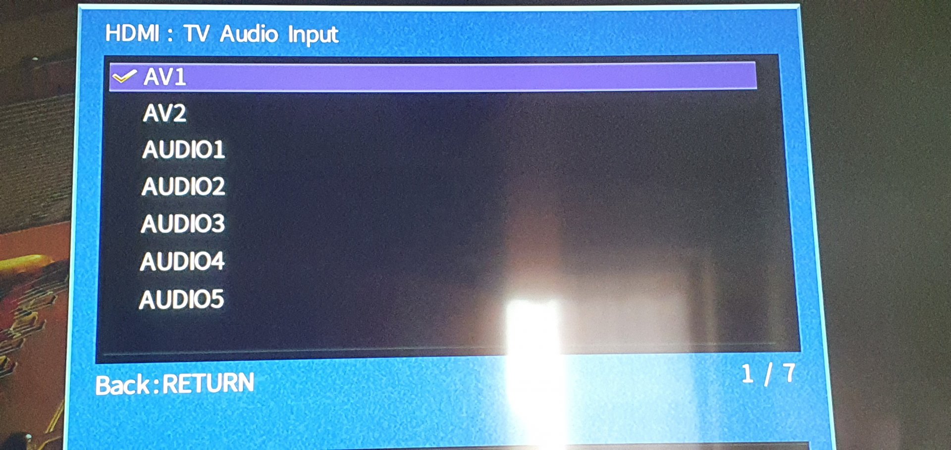

Στον ενισχυτή θα πρέπει να διαλέξεις στο Input Assign στο TV/AUX σαν audio input το HDMI/ARC.

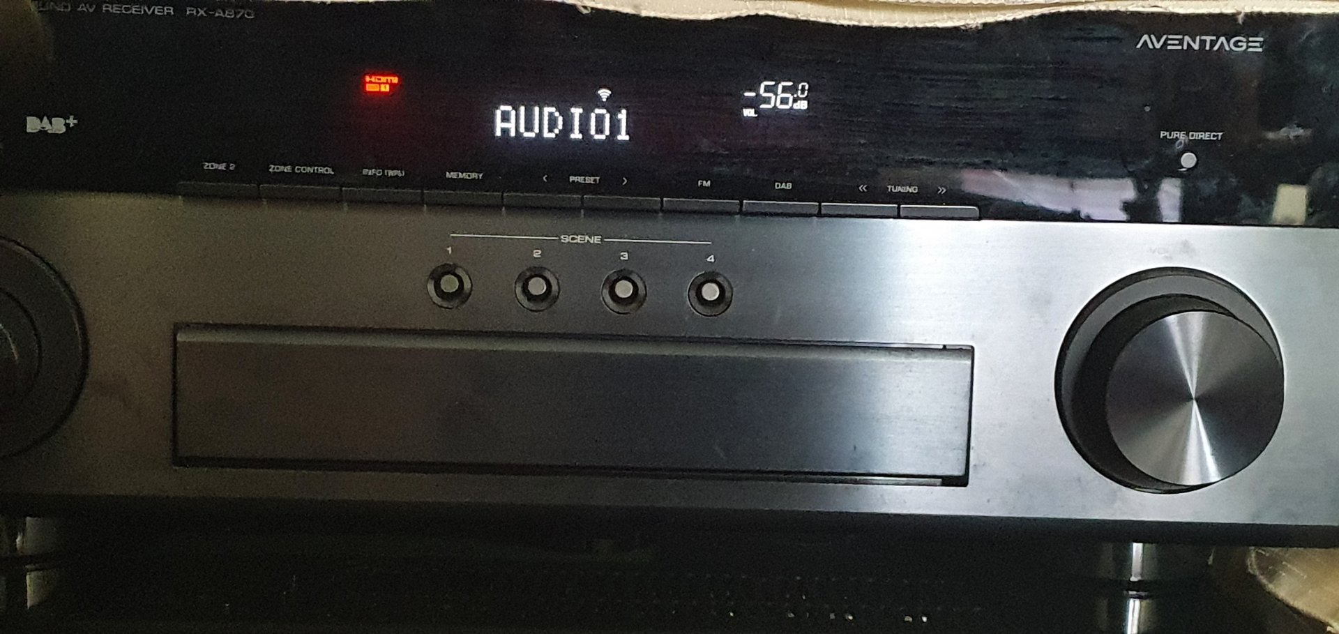

Παιδια εβγαλα την οπτικη και στο input audio in δεν μου βγαζει hdmi mono audio kai av. Και οταν βαζω τηλεοραση ο ενισχυτης παει αυτοματα στο audio 1 το κοντρολ αυξανει την ενταση του ενισχυτη ΑΛΑ δεν βγαζει κανενα ηχειο και δεν ακουω τπτ

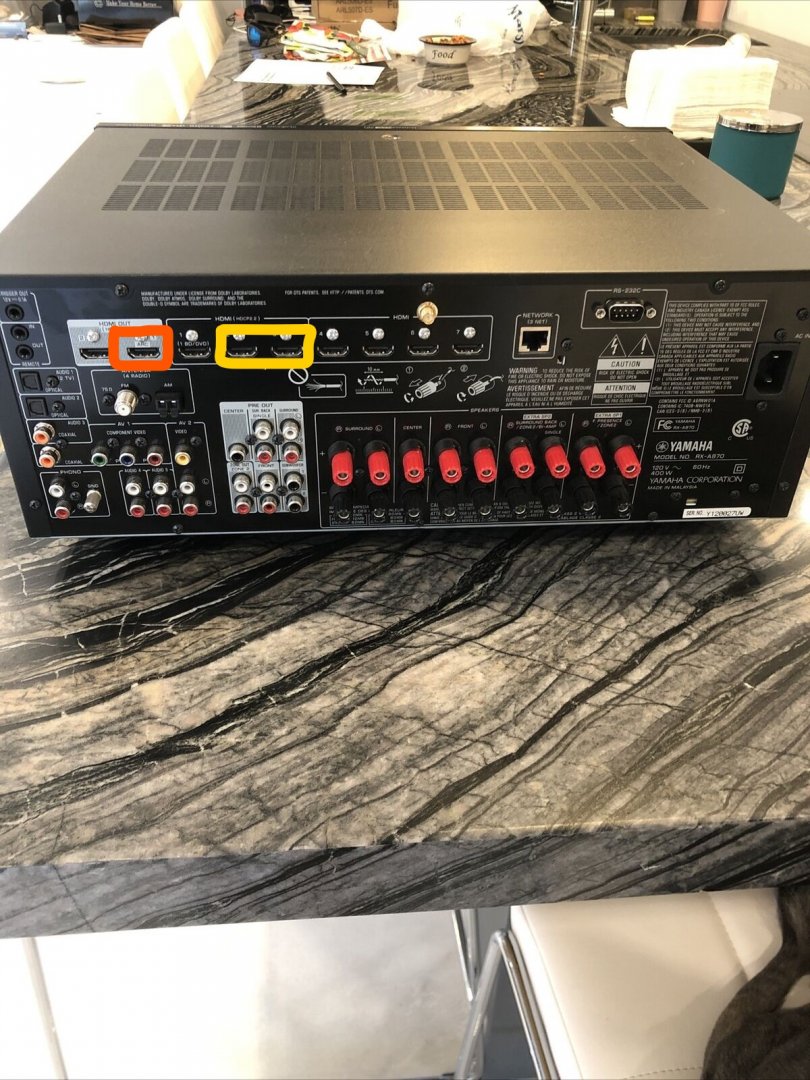

Στο πορτοκαλί συνδέεις το HDMIαπο τη TV σου... είναι το ARC
Στο κίτρινο μπορείς να συνδέσεις από τη τηλεόραση σου αλλά δε θα έχεις επιστροφή εικόνα - ήχου,
αλλά μόνο εισαγωγή ήχου από τη TV σου.
Αν κάνεις όλες τις ρυθμίσεις σωστά θα δουλέψουν όλα.
Εσύ αποφασίζεις ARC η χωρίς ?
Και πιστεύω το καλώδιο hdmi από τη τηλεόραση σου να το έχεις βγάλει στο ARC.

Δοκίμασε να συνδέσεις το HDMI σε μία από τις δύο εισόδους που σου έχω μαρκάρει με κίτρινο να δεις αν έχεις τότε ήχο.
