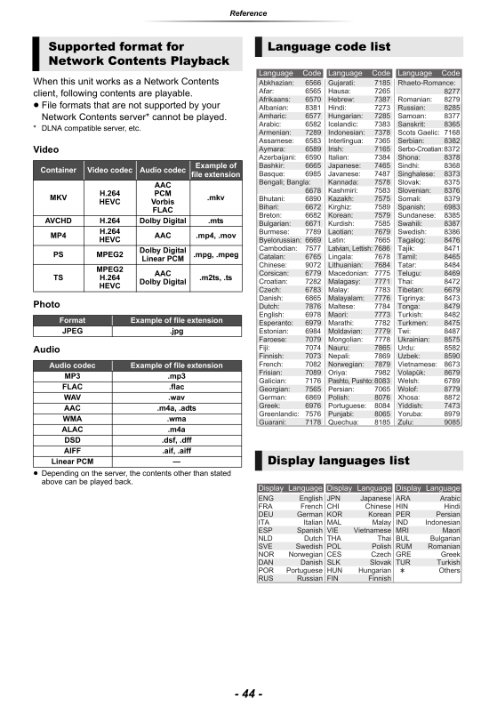

Τώρα με τους ελληνικούς υπότιτλους (srt) αν θέλεις να λειτουργήσουν από τη θύρα usb είτε σε mkv είτε σε m2ts θα δυσκολευτείς, νομίζω ότι δε τα αναγνωρίζει ( δε τα έχω καταφέρει ακόμα)
Πάντως από τη θύρα usb δε παίζει αρχεία με ήχο Dolby Atmos, True HD η DTS Master Audio αλλά μόνο Dolby Digital ......... ΔΕΝ ΕΙΝΑΙ ΣΑΝ ΤΟ OPPO ΠΟΥ ΤΑ ΠΑΙΖΕΙ ΟΛΑ.
Μήπως πρέπει οι υπότιτλοι να έχουν ακριβώς το ίδιο όνομα με την ταινία για να τους παίξει, δεν λέει στο manual;
Αν δείχνει κάτι αλλά σε αλαμπουρνέζικα, πειραματίσου με το SUBTITLE EDIT να τους σώσεις σαν 1259 GREEK / 28597 GREEK / UTF-8 μήπως και δείξει σωστά

Αυτό έχω και διορθώνω τους υπότιτλους γιατί μερικοί είναι χάλια και με λάθους χρονισμούς, αλλά τίποτα, τα έχω δοκιμάσει όλα αυτά που αναφέρεις......α ρε oppo τι μας κάνεις.....δε γνωρίζω αν άλλα 4Κ player έχουν το ίδιο πρόβλημα π.χ. τα BR της Reavon, πάντως τις Pioneer δε παίζουν κάποια αρχεία.

Αυτός είναι ο κωδικός που χρησιμοποιείς για τα original δισκάκια, το έχω ήδη βάλει.
