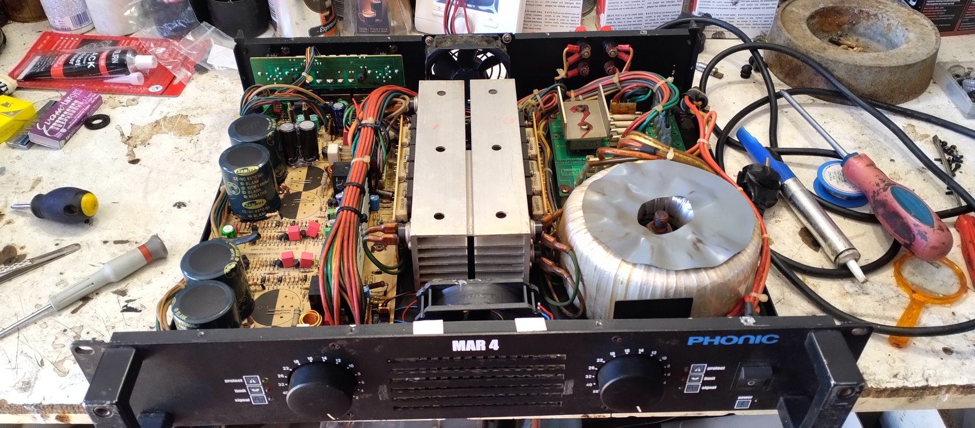

PHONIC MAR 4 RESTORATION
804
181

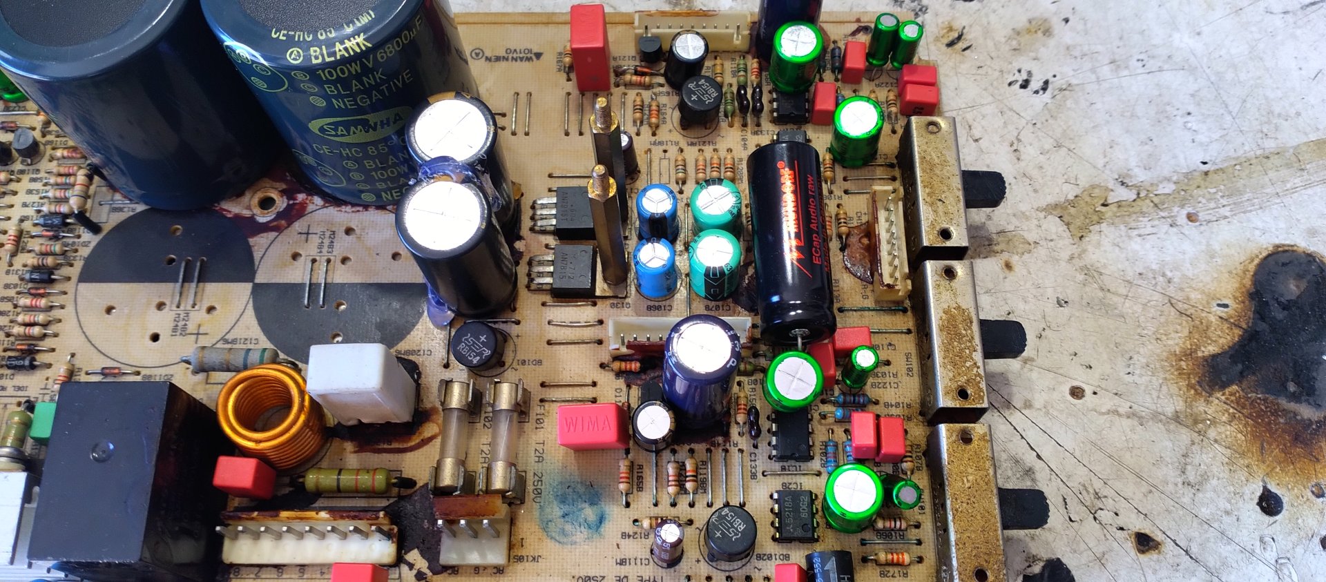

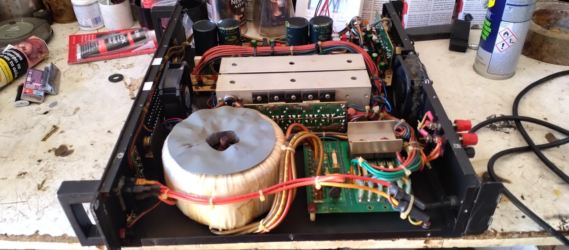

Επαγγελματικός τελικός 2χ270Wrms/1KHz/8Ω.
Πολύ καλή ποιότητα πλακέτας και σασί.
Το '92 που βγήκε κόστιζε 1200$.
Υλικά κινεζιές...
Πολύ καλές προστασίες.
Ικανές σε διατομές καλωδιώσεις χωρίς καλωδιοταινίες...
Ομορφούλης για τα μέτρα των επαγγελματικών μηχανημάτων.

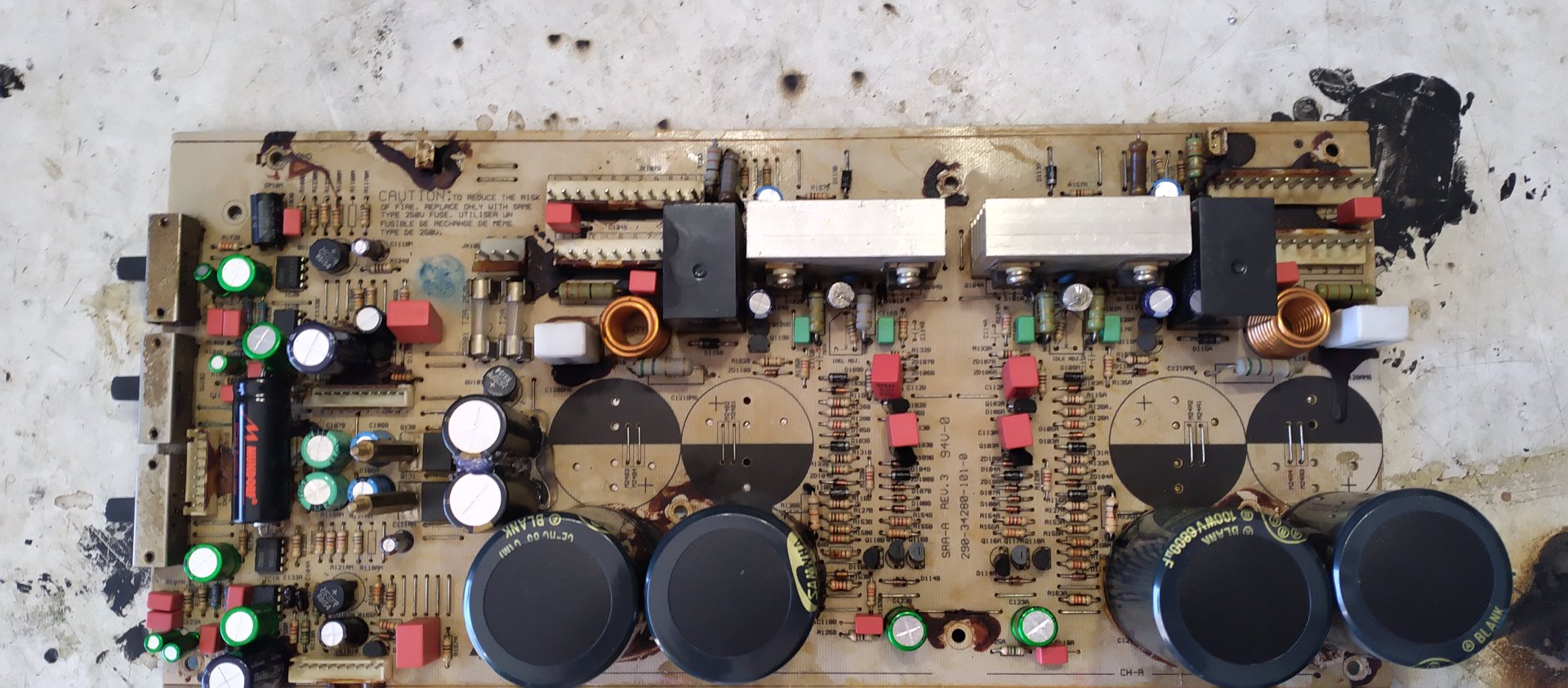

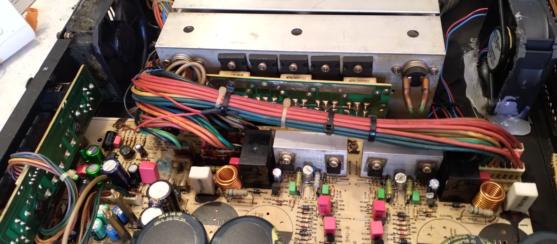

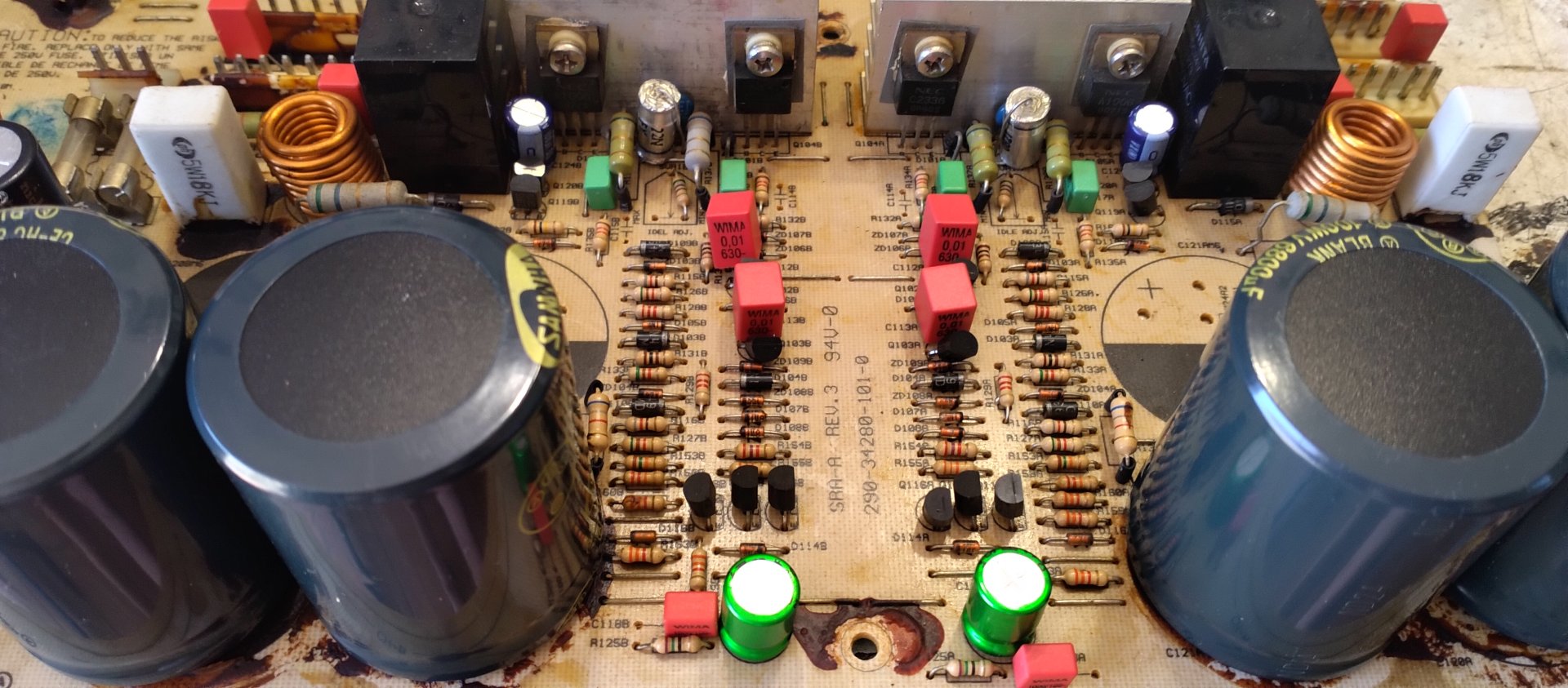

Αλλάχθηκαν όλοι οι πυκνωτές με γνωστούς για την ποιότητά τους.
Αρκετά καλός βαθμός ευκολίας.
Όχι δυσεύρετες τιμές υλικών.
WIMA πολυπροπυλένια και πολυεστέρες, LCR πολυστερίνης, ELNA SILMIC II, PHILIPS BC, NICHICON ΚΖ/MUSE, SAMWHA, MUNDORF.

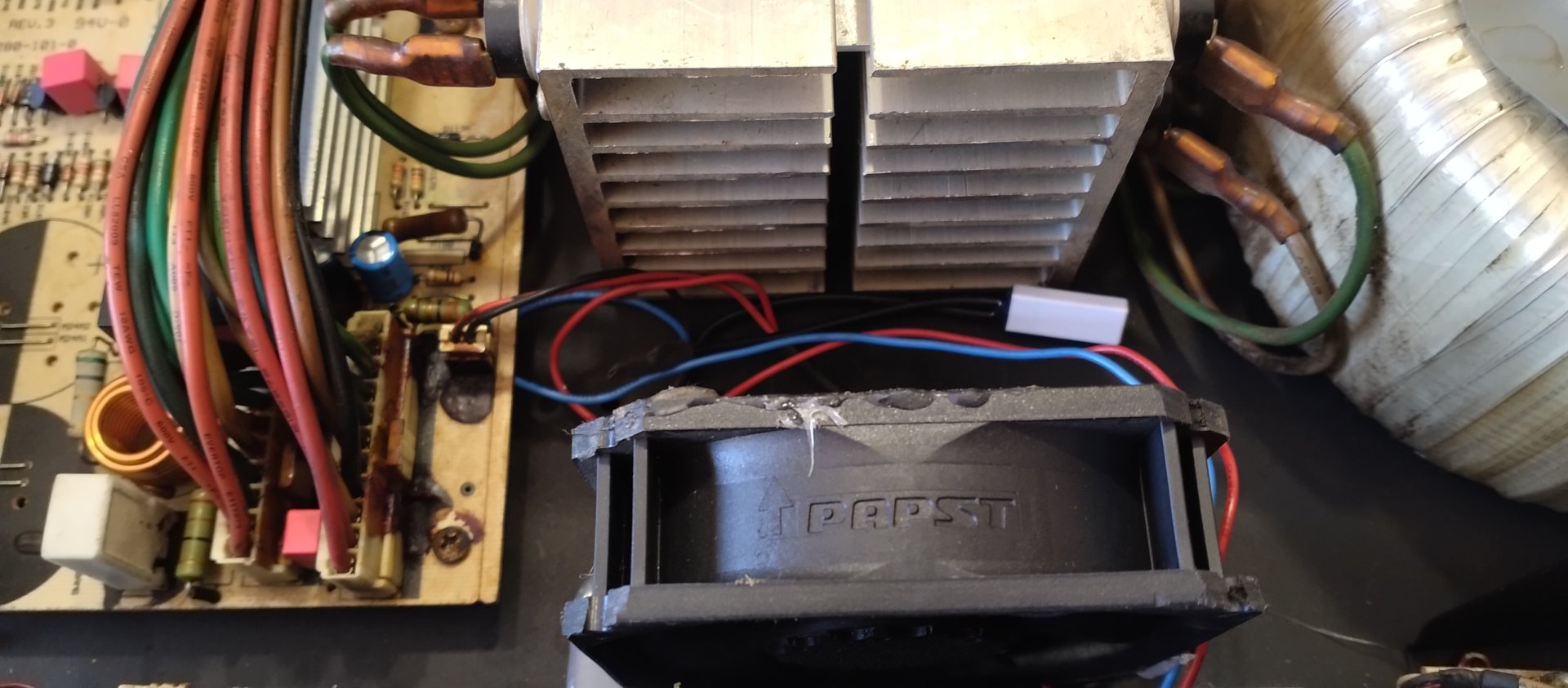

Οι θορυβώδεις ανεμιστήρες του πετάχθηκαν και μπήκαν δύο PAPST 2414NGL με θερμοστάτες.
Ανοίγουν όταν το εσωτερικό του μηχανήματος πιάσει 35 βαθμούς.
Αλλά με 12dB θόρυβο είναι πρακτικά μη ακουστοί...
Αν τον βρείτε αγοράστε τον.
Δώστε του νέα πνοή και θα σας αποζημιώσει ανέλπιστα προκαλώντας σας ένα μόνιμο χαμόγελο...

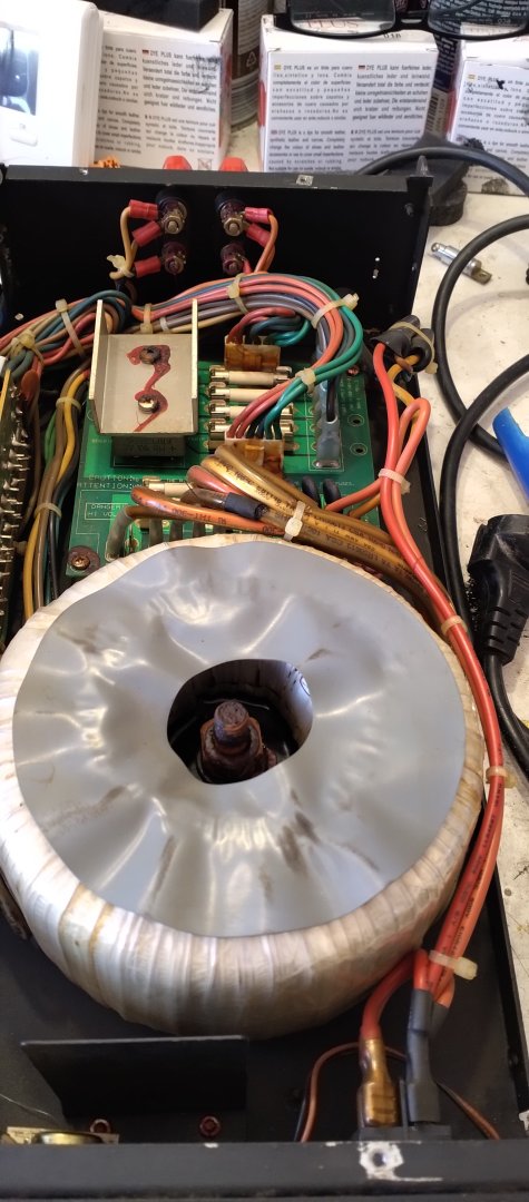

Λίγο ακόμη οφθαλμόλουτρο...:
Και η τελευτά φωτό.
Καλή Κυριακή.

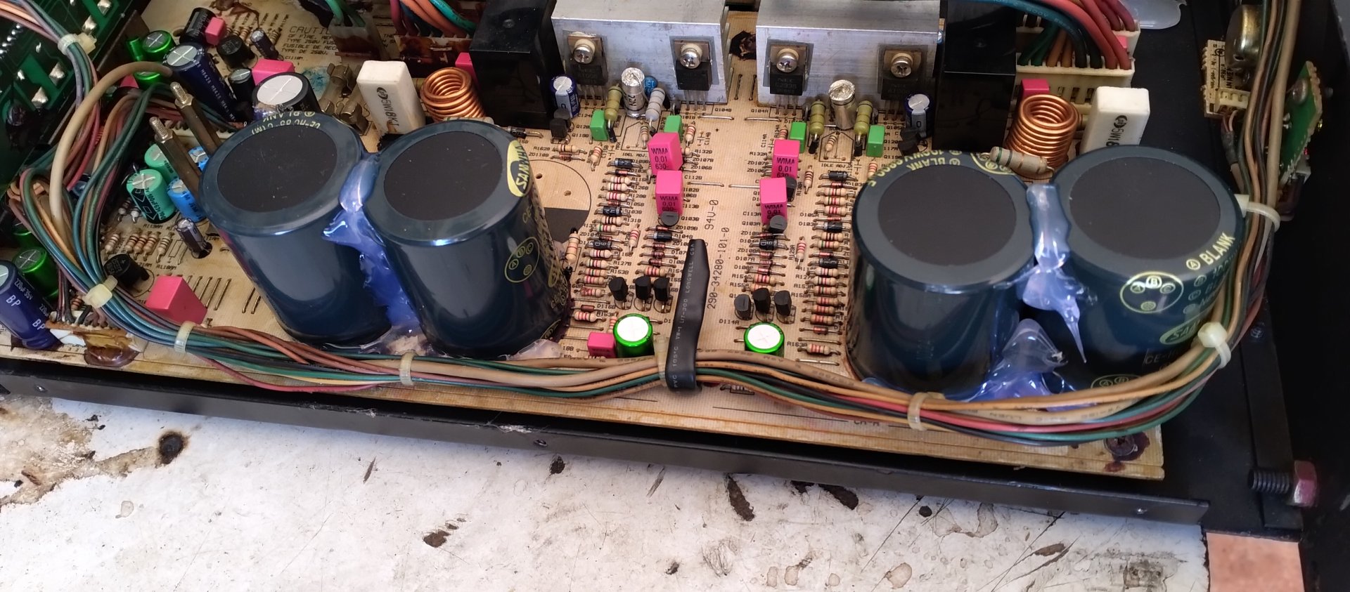

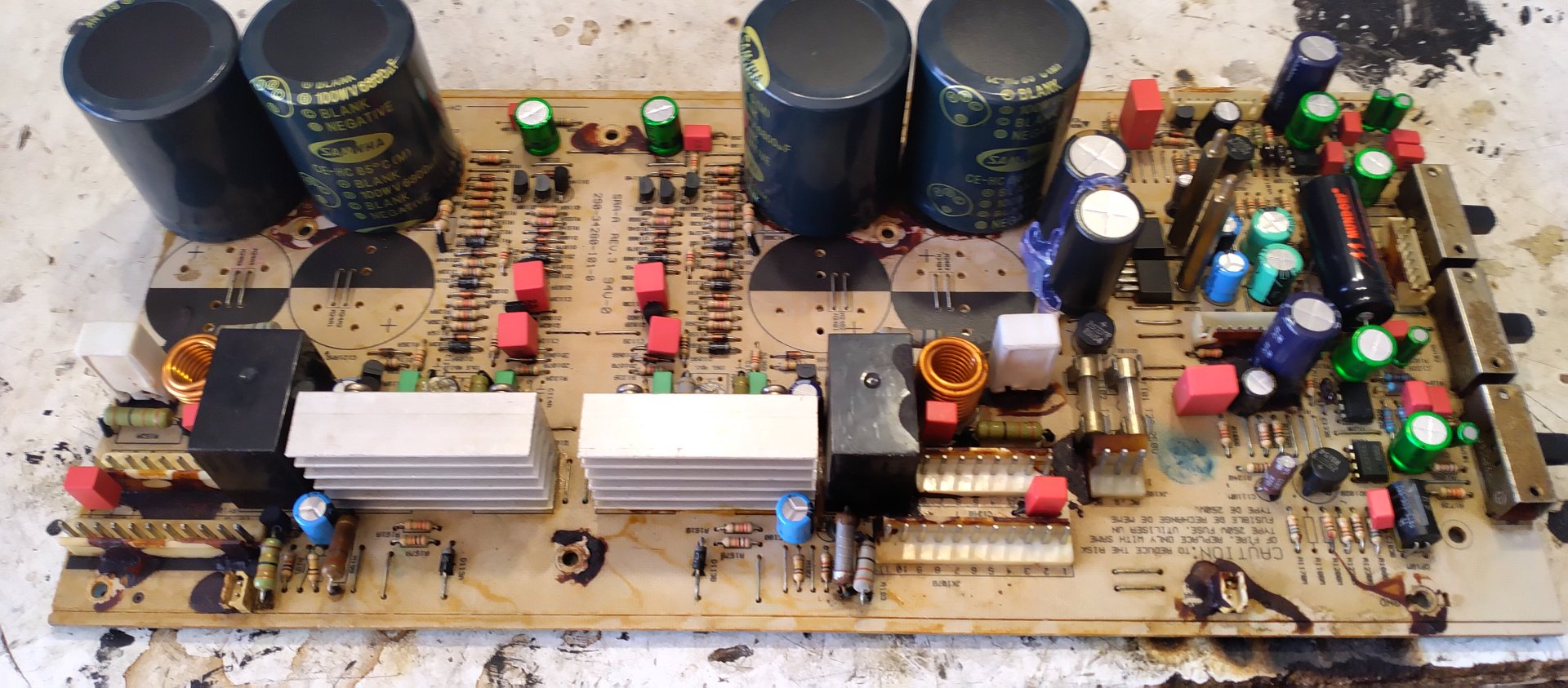

Πολύ καλή δουλειά.
Θα σου πρότεινα, μιας και η πλακέτα έχει θέσεις για περισσότερους πυκνωτές, να προσθέσεις χωρητικότητα. Δύο πυκνωτές 6800 μF στο κανάλι είναι μικροί για την ισχύ αυτή.
Θα μπορούσες να τοποθετήσεις τέσσερις των 10000 μF, ανά κανάλι.
804
181
Πέτρο καλημέρα.
Το σκέφτηκα.
Είχε 4χ4700.
Έβαλα των 4χ 10000.
Μου λάσπωσε περιέργως αρκετά το χαμηλό.
Μ' αυτούς των 6800 που είναι μέση λύση ήρθε απίστευτο "πάτημα"... στο χαμηλό.
Νευρώδες και ατακερό.
Οπότε έμεινα εκεί.
PeterMeni
9.687
12.399
Πέτρο καλημέρα.
Είχε 4700.
Έβαλα των 10000.
Καλημέρα.
Θέλουν χρόνο να λειτουργήσουν όσο μεγαλύτεροι είναι. Κυρίως σε ενδιαφέρει στα γκάζια, πως συμπεριφέρεται ένας επαγγελματικός ενισχυτής. Σπανίως θα λειτουργεί στον ρελαντί.
804
181
Τους άφησα μια βδομάδα αλλά δεν...
Άσε που δεν ακούω πλέον δυνατά.
Πάντως έχει μεγάλη ευελιξία για πειραματισμούς για κάποιον που θέλει να ασχοληθεί με ένα καλόηχο φθηνό μηχάνημα για οικιακή χρήση, γι αυτό και το πρότεινα.
5.296
6.446
Πιθανον λογω τοπολογιας Sziklai...ειχα διαβασει σχετικα σε μικροεπισκευη του Πετροπουλου...
804
181
Ναι υπάρχει σχετική αναφορά για τον μικρότερο MAR 2 αν θυμάμαι καλά.
