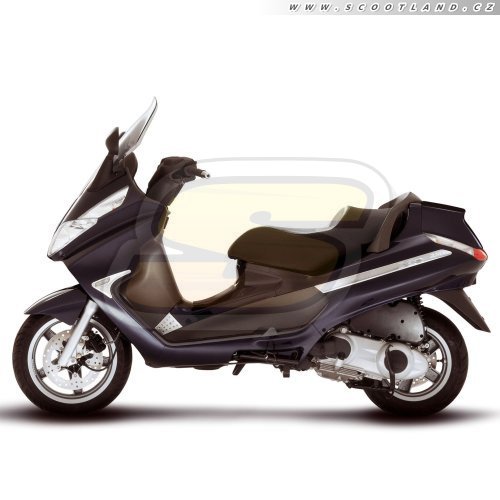

Αυτό: Piaggio X8 250ie
Κατά βάσης μοιάζει πάρα πολύ με το MP3 (πρόσεξε τα πλαστικά και πλαίσιο από την ποδιά και πίσω), έχει απίστευτα μεγάλους χώρους (το μεγάλο ντουλάπι κάτω από την σέλα επικοινωνεί κανονικότατα με το πορτμπαγκάζ πίσω και χωράνε μέχρι και μπαστούνια του golf......) πλήρως λειτουργικούς (ανοίγουν ηλεκτρικά, έχουν φωτισμό), έχει πολύ καλό μοτέρ (αξιόπιστο, λογικό στην κατανάλωση και την συντήρηση και με πολύ καλές επιδόσεις) και σωστές αναρτήσεις και φρένα.
Δεν έχει το πάτημα ενός Beverly (λόγω μικρότερων τροχών κυρίως) αλλά για σβέλτη οδήγηση δεν θα σε αγχώσει καθόλου (αλλά τα scooter με μεγάλους τροχούς δεν έχουν το ίδιο άνετη θέση οδήγησης και καμία σχέση με την προστασία των κλασικών scooter......Για δε τους χώρους, μην το συζητήσουμε.....
