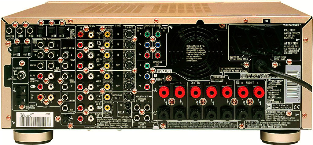

Όταν πατάτε το πλήκτρο setup από το τηλεκοντρόλ, δεν εμφανίζονται τα μενού στην tv?
οχι βγαζει στην οθονη του ενισχυτη setup system αλλα στην οθονη τησ τηλεορασης τιποτα πως πρεπει να συνδεθει ο ενισχυτης με την τηλεοραση?

Mε καλώδιο RCA από την έξοδο Monitor out του Pioneer σε αντίστοιχη είσοδο της τηλεόρασης.

Yπάρχει ένα διακοπτάκι στην πάνω δεξιά γωνία του remote control στη θέση USE.Θα πρέπει να το μετακινήσετε προς τα δεξιά στη θέση SET UP και στη συνέχεια να πατήσετε το πλήκτρο SYSTEM SET UP .
Αυτά βέβαια αφού πρώτα συνδέσετε τον ενισχυτή με την τηλεόραση με τον τρόπο που σας περιγράφουν παραπάνω.
http://www.pioneerelectronics.com/p...cit_11221/49521ARB7232A_20001230942301900.pdf
Σελίδα 17 για τη σύνδεση και σελίδες 28-40 για το set up
