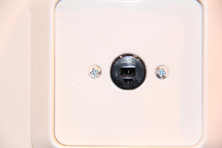

Πρόσφατα μετακόμισα σε καινούριο σπίτι. Το διαμέρισμα έχει εγκατάσταση για τοποθέτηση πίσω ηχείων. Το πρόβλημα είναι ότι δεν έχω ιδέα απο πρίζες ηχείων και αφού σκέφτομαι να αγοράσω ένα ζευγάρι μικρά ηχεία για πίσω, έκανα αυτή τη νύξη στο forum για να μην αγοράσω τα ηχεία και μετα δεν έχω που να τα βάλω. :114:
Θα ήθελα λοιπον να μου δώσετε τα φώτα σας ως προς το αν υπάρχουν ακροδέκτες για να συνδέσω ηχεία σ'αυτό το είδος πριζας και πως τους βρίσκω. Ανεβάζω φωτό με τη πρίζα.

Είναι παλιού τύπου.
Παύλα-Τελεία λέγονται.
Θα τα βρεις σε όλα τα μαγαζιά ηλεκτρονικών εξαρτημάτων

Ευχαριστώ. Έχουν κάποιο όνομα? Και μια αλλη ερώτηση: Επειδή μάλλον το καλώδιο έχει μεγάλη απόσταση απο την πηγή και είναι μάπα, η ποιότητα θα είναι έτσι κι αλλιως χαλια ότι ηχειο και να βάλλω?
Πόσα μέτρα περίπου;
Σχεδόν σίγουρα. Τσέκαρε και την πολικότητα.

Σχεδον στα 5 μέτρα, οπότε να μην ψάξω για καλά ηχεία, ετσι?
Οσον αφορά την πολικότητα υπάρχει στανταρ για του που αντιστοιχεί η παύλα και που η τελεία ή παιρνω πολυμετρακι και μετράω? Και γι'αυτό το βυσμα τί πάχος πρεπει να έχει το καλώδιο? Soory για το πρηξιμο. Ευχαριστώ

Με πολύμετρο, για να είσαι σίγουρος.
5 μέτρα δεν είναι πολλά.
Όσο για το καλώδιο, το 1.5 είναι μια χαρά.
