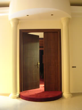

Κύρια Είσοδος
Πέράστε..

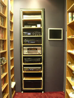

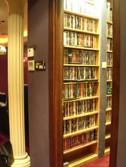

Με το δρασκελίζουμε τη πόρτα, έχουμε δεξια τον αυτόνομο χώρο από τα μηχανημάτα και τη ταινιοθήκη από DVHS και DVD.
Το rack είναι ιδιοκατασκευή και έχει όλα τα μηχανήματα ενσωματωμένα. Φυσικά είναι κινητό και οταν μπάινει στη θέση του κρύβει τους καλωδοδιαδρόμους όπισθεν του. Δεν έχει ολοκληρωθεί ακόμη αφού δεν έχει ντυθεί με το υπόλοιπο διακοσμητικό ξύλο.

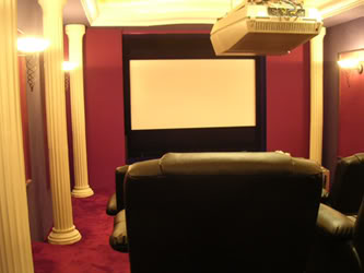

Η θέα που έχεις στεκόμενος δίπλα στο Control room. Λείπουν οι κουρτίνες της σκηνής που χειριζόνται με IR και κινούνται φυσικά ηλεκτρικά

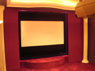

To προσκήνιο σε ένα κοντινό

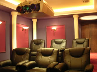

Tα καθίσματα, ο 9άρης και ο πίσω τοίχος του Home Theater με τη πλευρά του Control room και την την έξοδο.

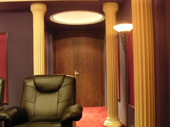

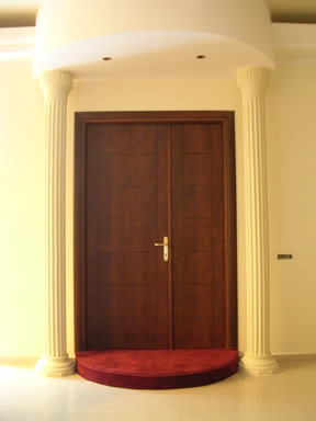

H πόρτα της εξόδου από τη μέσα πλευρά με κοντινό και στις κολώνες.

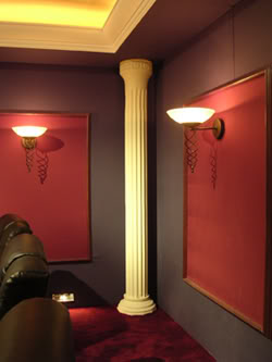

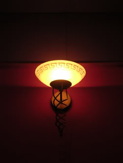

Κοντινό σε μια από τις απλίκες τοίχου. Φυσικά όλα τα φώτα, 5 διαφορετικοί φωτιστικά μαζί με τις περιφερειακές απλίκες , dimάρονται με 8 διαφορετικά σενάρια και διαχειρίζονται σε ζώνες με τη βοήθεια του iPronto της Philips.

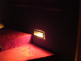

Λεπτομέρεια από το φωτάκι διαδρόμου, που φυσικά dimάρεται και αυτό με το καμπανάκι έναρξης!
