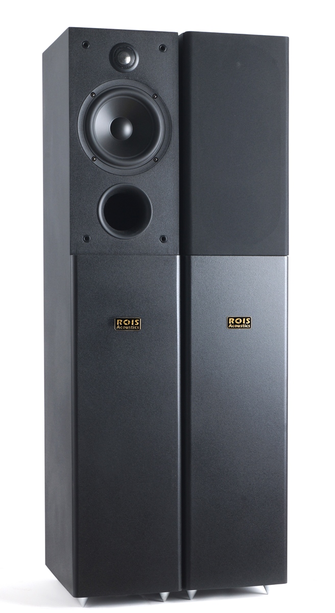

Το STATUS 2 είναι το μικρότερο μέχρι στιγμής ηχείο της Rois, με την ιδιαίτερα στιβαρή καμπίνα δαπέδου του, να ακολουθεί τις σχεδιαστικές γραμμές του πολύ ακριβότερου TRITOR, περιμετρικά καμπυλωμένη για εξάλειψη των περιθλάσεων η οποία περιέχει ένα ιδιαίτερα ποιοτικό woofer 6,5" της εξαιρετικής SB acoustics συνδυασμένο με το μοναδικό 1'' tweeter νεοδυμίου της Rois που έχουν και τα ακριβότερα μοντέλα της, συνδεδεμένα με ένα minimal crossover 2ης τάξης που προσδίδει τέλεια φασική συμπεριφορά σε όλο το εύρος συχνοτήτων.
Τη φόρτιση χαμηλών επιμελείται ειδικά καμπυλωμένη σωλήνα bass reflex με άκρως εντυπωσιακά αποτελέσματα αφού το θεωρητικά μικρό ηχείο κατεβαίνει με f3 στα 30Hz, τιμή που δύσκολα προσεγγίζουν ηχεία πολλαπλάσιου μεγέθους και τιμής.
Η απόκριση συχνότητάς του από τα 30 Hz έως και αρκετά πάνω από τα 20 KHz έχει διακύμανση μόνο +-1 db *

. . . είναι εφικτό κάτι τέτοιο ; και εάν ναι γιατί δεν το κάνουν και άλλοι . . . εγώ βάσει σχεδίασης , διαφράγματος και όγκου , θα περίμενα τα 30 Hz στα μείον 6 db τουλάχιστον , εκτός εάν αυτό γίνεται με την βοήθεια κατάλληλου χώρου & υπό βέλτιστες συνθήκες . . . πχ σε ότι αφορά τα Status 8.4
- Με βάση τα χαρακτηριστικά που δίνει η Rois, το Status 8.4 έχει ευαισθησία 92dB, ονομαστική αντίσταση 6Ω και απόκριση συχνότητας 36Ηz-25kHz
- η οποία όμως απόκριση βάσει μετρήσεων διαμορφώνεται ως κάτωθι . . .
Έχοντας ως βάση μια μέση υπολογισμένη ευαισθησία 88.2dBSPL/2.83Vrms/1m, το εύρος του ηχείου είναι 46Hz-21kHz (για αποκοπή -3dB) και 38Hz-24kHz για αποκοπή -6dB
. . . όπως και να έχει , ''καλοτάξιδο'' να είναι

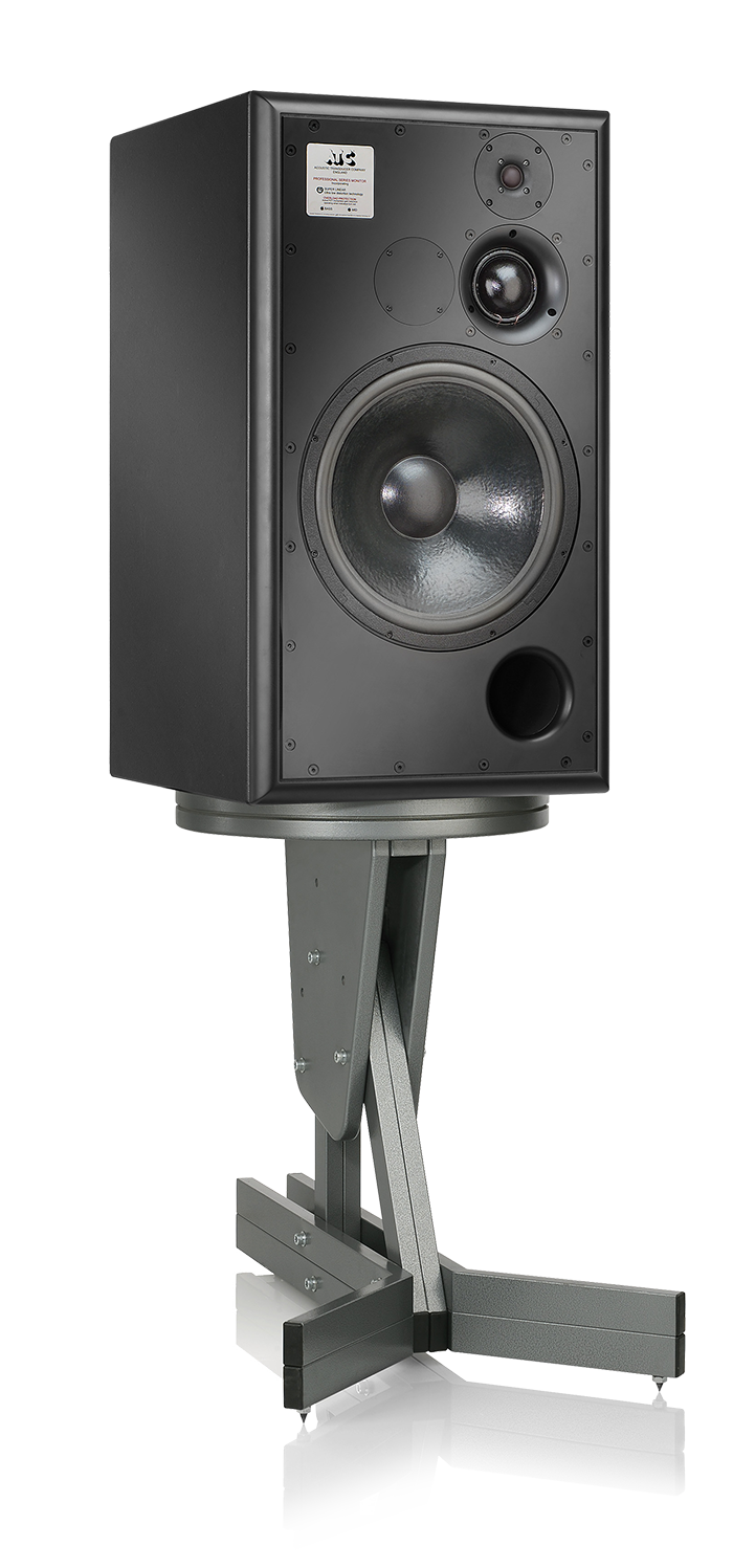

Το αμφιβόλου αισθητικής αλλά εξαιρετικής κατασκευής ATC, κάνει δουλειά.
  • Cabinet designed to eliminate edge diffraction and internal resonance
Τα υπόλοιπα είναι ιστορίες μάρκετινγκ.
Φυσικά, αυτός θα είναι ο τελευταίος λόγος για να πάρεις το εν λόγω αριστούργημα. Ούτε καν λόγος...
:rolleyes:
Ε όχι και αριστούργημα το ΑΤΣ... Γουτουπουκού είναι. Πόσο γουτουπουκού; Εντελώς γουτουπουκού!
Να σκεφτείς μόνο ότι έχει την ίδγια συχνότητα αποκοπής χαμηλά με το πραγματικό αριστούργημα το Χάριο Αβιατόρ Γκίβgλι τη στιγμή που το πρώτο έχει 15ιντζο γούφα ενώ το δεύτερο 5ιντζο!!!!
Να μην πούμε και πράμα για τη δγιαφορά τιμής, έτσι; Μόνο τέσσερα αβουγουδού το Γκίβgλι... Μόνο! Πόσο κοστίζει το προκομμένο το ΑΤΣ; Καμνιά ογδονταργιά αβουγουδού; :o:o
Περαστικά μας.... :D
Αν το δούμε καλύτερα, το ATC φοράει ένα 15ιντσο που ανεβαίνει μέχρι τους 450 κύκλους, όταν ένα <<φυσιολογικό>> 15ιντσο, σχεδιασμένο για χαμηλές, δεν το αφήνεις πάνω από τους 80-90 κύκλους.
Λογικό να χάνει στις πολύ χαμηλές συχνότητες, αφού ως γνωστών, όλα δεν γίνονται.
Βέβαια σε καμία περίπτωση δεν μπορεί ένα 5ιντσο να συγκριθεί με ένα 15ιντσο, στην αναπαραγωγή χαμηλού και μεσο-χαμηλού. Μιλάμε για 10,7 φορές μεγαλύτερη ενεργή επιφάνεια.
Στο κόστος των ATC περιλαμβάνεται η Εγγλέζικη ματαιοδοξία και η τιμή που σου κάνει ένας Εγγλέζος Ευγενής, επιτρέποντας σου να τον έχεις σπίτι σου!:p

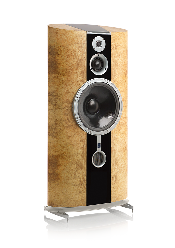

Το οποίο θεωρώ κουκλάκι ζωγραφιστό, και πολύ θα ήθελα να είχα την άνεση να πληρώσω αδρά την εγκλέζικη ματαιοδοξία και να έχω την τιμή να χαίρομαι στο σπίτι μου 7 τέτοια δείγματα εγκλέζικης ευγένειας, πακέτο με τα μπλέ αυτοκρατορικού αίματος σαμπ τους. :p
ΥΓ. Στην σπαρτιάτικη μορφή του, το εν λόγω ηχείο είναι χρηστικότερο της φρουφρούκιαρώματα μορφής, καθώς διαθέτει έτοιμη τρύπα στην πρόσθια μπάφλα δίπλα στο μιντ, ώστε να μπορει να μπει το Τουίτερ για οριζόντια τοποθέτηση του ηχείου, κάτι που πρέπει να εκτιμηθεί δεόντως στην συνομοταξία μας με την οθόνη στο κέντρο. ;)
ΥΓ.2. Για τα σπίτια μας πάντως, η ιδανική πρόταση για σοβαρό πολυκάναλο ήχο από την εγγλέζικη φίρμα, είναι αυτή. Όλα τα υπόλοιπα μεγαλύτερα μόνιτορ, είναι αποκλειστικά δική μας ματαιοδοξία. 8-)
Δυστυχώς βεβαίως, κοστίζει πάνω από 10 χιλιάρικα το τεμάχιο, οπότε είναι προϊόν για τους πολύ λίγους που έχουν να τα διαθέσουν, και που θα τα προτιμήσουν από τον σκληρό ανταγωνισμό της κατηγορίας τιμής.
