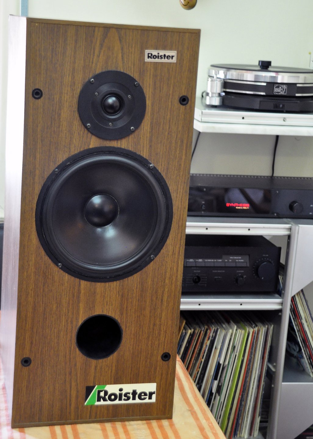

Εβγαινε στο χρώμα του LS-100 απλώς είχε 12" woofer και στην ίδια ευθεία midrange 5 1/2" αν θυμάμαι καλά θόλου και φυσικά
το κλασσικό tweeter D123 της Vifa.
[DOUBLEPOST=1519935365][/DOUBLEPOST]Λάθος ο κωδικός του tweeter (VIFA) της σειράς LS.
Τα LS 100 & 120 φόραγαν το D25TG-05
Ενώ το LS-180 φόραγε το λίγο μεγαλύτερο D26TG-06.

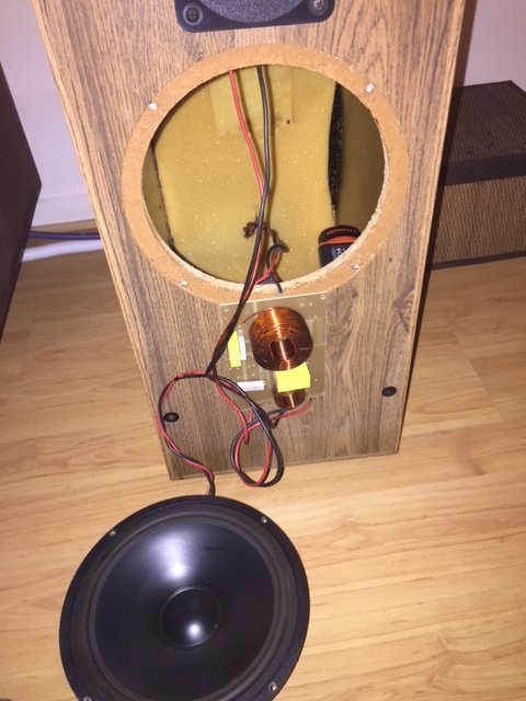

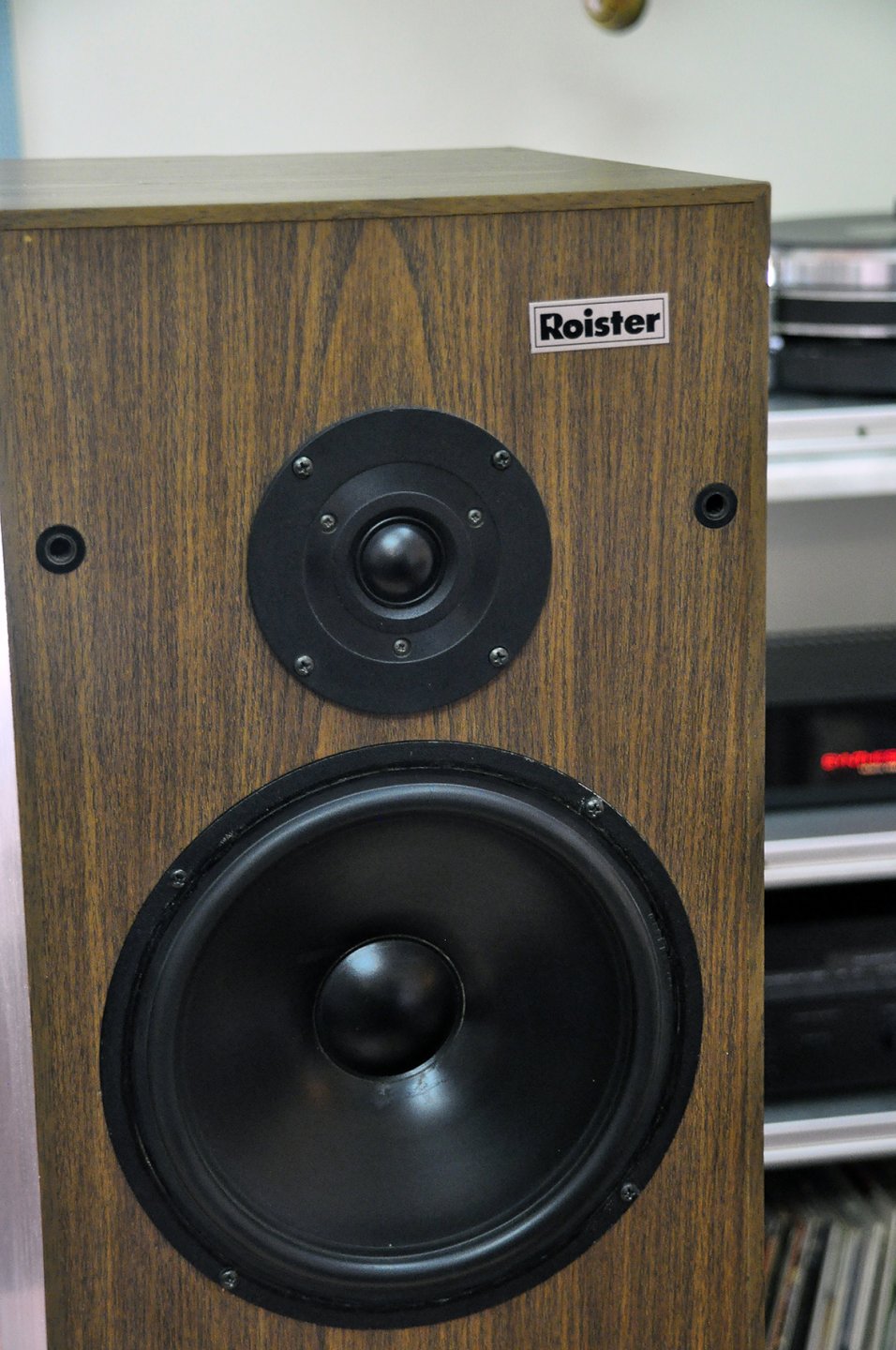

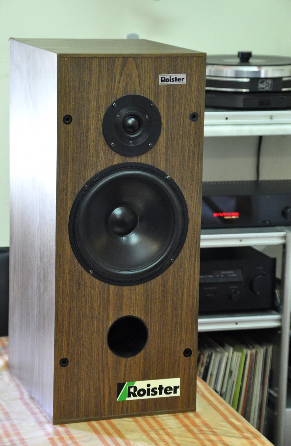

άνοιξα τα ηχεία για να δω αν μπορώ να κάνω κάποιο upgrade στο crossover αλλάζοντας κάποιο πυκνωτή. αλλά από ό,τι είδα τα πηνία αέρος που είχε πάνω το crossover είναι κάτι πολύ σπάνιο για την εποχή τους και δείχνει ότι είχαν προσέξει την ποιότητα. η κατασκευή της καμπίνας δεν με ενθουσίασε αλλά τη δουλειά τους την κάνουν.

Μέσα στο ηχείο, κάτω-δεξιά στην τρύπα του woofer, τι είναι εκείνο το μαύρο-κόκκινο που φαίνεται?

Οι πυκνωτές είναι Philips πλαστικοί. Όχι κάτι ιδιαίτερο σε ποιότητα αλλά για τα δεδομένα του ηχείου μια χαρά.

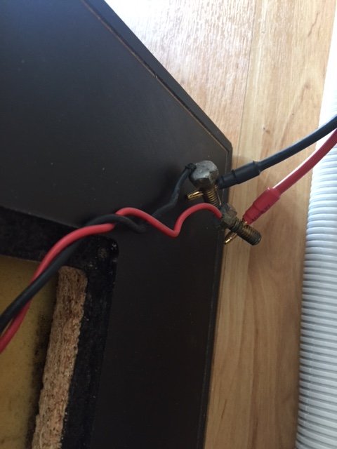

Οι καλωδιώσεις λογικά θα είναι οξειδωμένες και χρειάζονται αλλαγή.

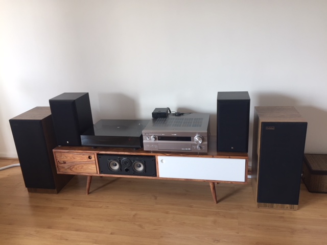

Κάτι περίεργο συμβαίνει με το tweeter...
Της φωτογραφίας που ανέβασες μοιάζει με κάποια φτηνιάρικα Philips της εποχής με θόλο χάρτινο.
Ανέβασε μια καλύτερη φωτογραφία της πρόσοψης.

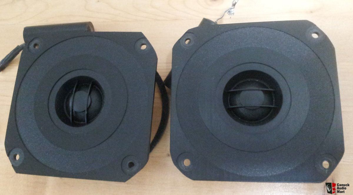

Πολύ σωστή παρατήρηση..
Μοιάζει με τα tweeter τύπου AD 11600 T8 1" .
Για κατασκευές DIY μαζί με τα κλασσικά Ψωράλ, κορνοτουίτερ, και Tonsil..
Ηταν εύκολο να τα βρείς στον Βενιέρη, Κέντρο μεγαφώνου κλπ..
40watt ήταν αν θυμάμαι καλά..

- Ναι αυτά είναι ακριβώς!
Προφανώς κάηκαν τα δικά του tweeters και ο ιδιοκτήτης έβαλε στη θέση τους αυτά τα, επιεικώς, απαράδεκτα φτηνά Philips.
Ξεκινάς αγαπητή οπωσδήποτε με την αντικατάσταση τους με κάποια αντίστοιχα Vifa, ή πλέον Scanspeak, για να ακούσεις το ηχείο.
4.419
14.362
Πολύ σωστά.
Θα μπορούσες σεβόμενη την καλή ποιότητα του υπόλοιπου ηχείου να βάλεις αυτό το tweeter στα 35 ευρώ (λογική τιμή)
το οποίο θα δέσει σωστά στο υπάρχων crossover του ηχείου και να δώσει καλό μουσικό αποτέλεσμα.
Το συγκεκριμένο ψύχεται μέσω Ferrofluid και αντέχει αρκετά ζόρια, ιδιαίτερα αν δεν είναι πολύ ποιοτικός ο ενισχυτής σου με
ικανή επάρκεια ισχύος..
https://www.k73.gr/el/products/deta...anspeak-D2606920000-dome-tweeter-9136db-6-Ohm
Δεν θα πιστεύεις στα αυτιά σου κάνοντας αυτήν την εύκολη αλλά απαραίτητη αλλαγή..
