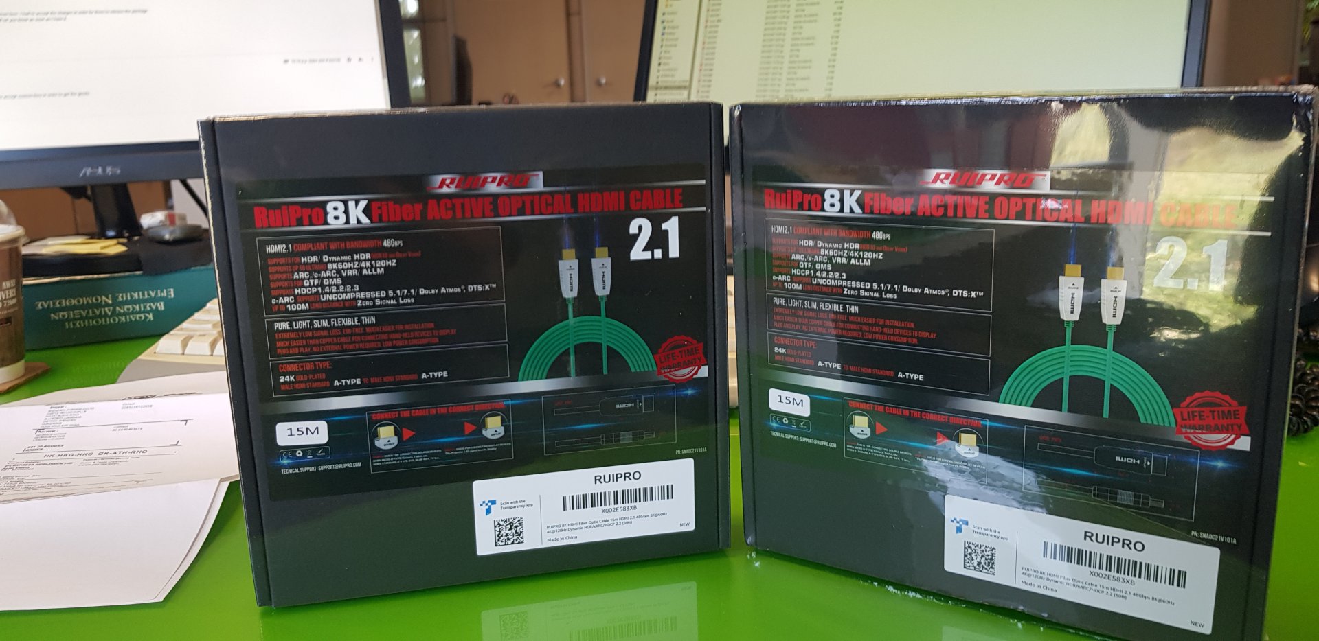

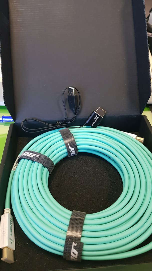

Την περασμένη βδομάδα παρέλαβα δύο 15μετρα ruipro hdmi 2.1!

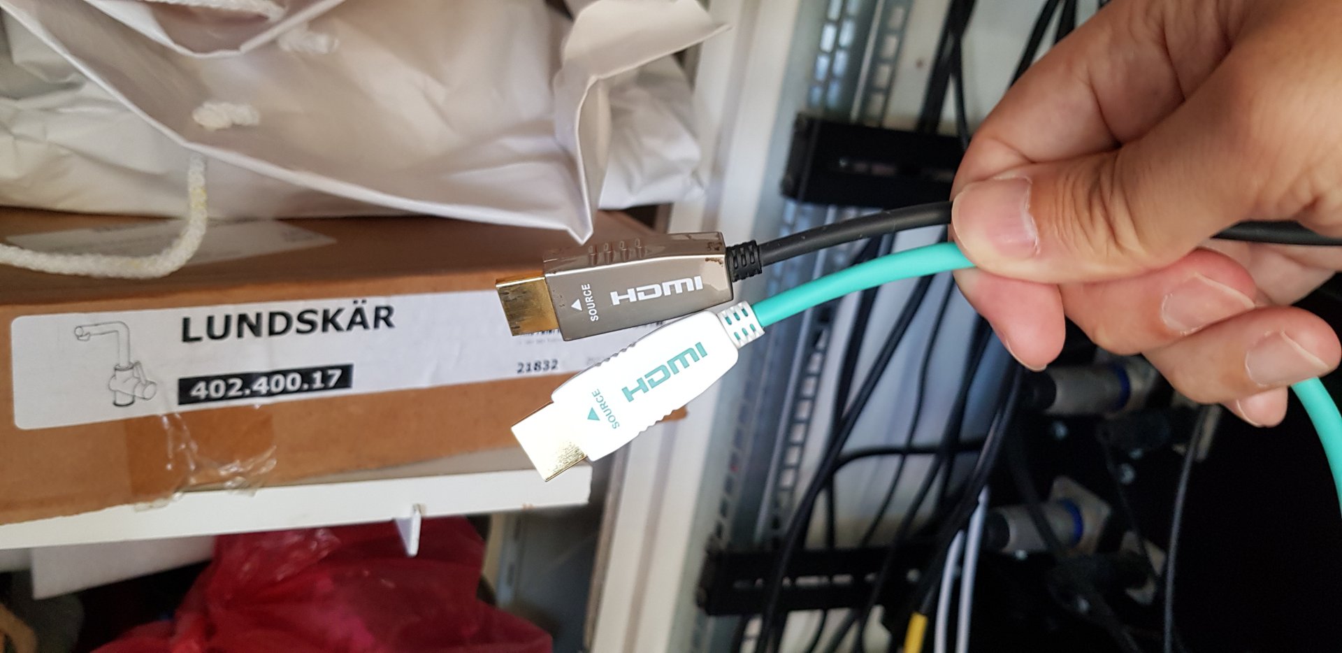

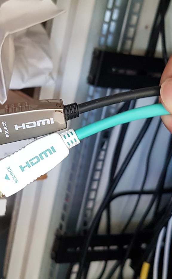

Το καλώδιο είναι ελαφρώς πιο χοντρό απ' το 2.0.
Μερικές ακόμα φώτο.

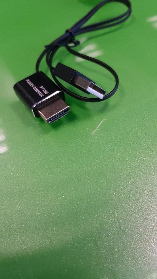

Στην τελευταία photo βλέπεται κι έναν hdmi (μέσω usb) voltage inserter για να λαμβάνει σταθερά 5v το active hdmi καλώδιο της ruipro.
Δεν είναι λίγες οι περιπτώσεις που η πηγή δεν παρέχει τα απαιτούμενα volt.
Για να είμαι ειλικρινής δε μου χρειάστηκε, αλλά είναι ωραίο το ότι περιλαμβάνεται στη συσκευασία.
Μερικές ακόμα φώτο.
