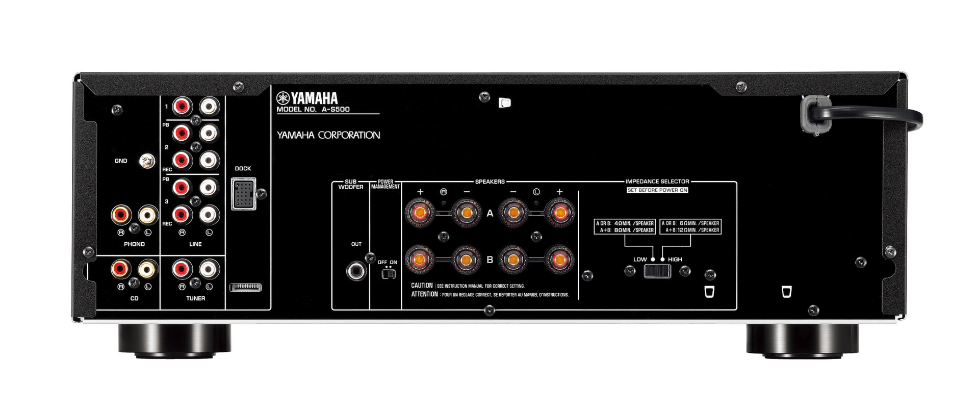

Έχω τον πολυκάναλο rx-v557
τον ολοκληρωμένο a-s500
και ένα ζεύγος ηχείων.
Επειδή ακούω μουσική από τον 500, μπορώ να πάρω έξοδο από τον rx-v557 και να τον ενώσω στον a-s500 ώστε τα front ηχεία (του πολυκάναλου ήχου) να παίζουν από τον ολοκληρωμένο;

Επανέρχομαι στο θέμα....
Φταίει το ότι ο δικάναλος δεν έχει main in;
Η έξοδος zone 2 που έχει ο πολυκάναλος μπορεί να λειτουργήσει και σαν pre out;

Φταίει το οτι ο πολυκάναλος δεν έχει multi channel preout.
Η zone 2 μπορεί να λειτουργήσει σαν δικάναλη preout.
