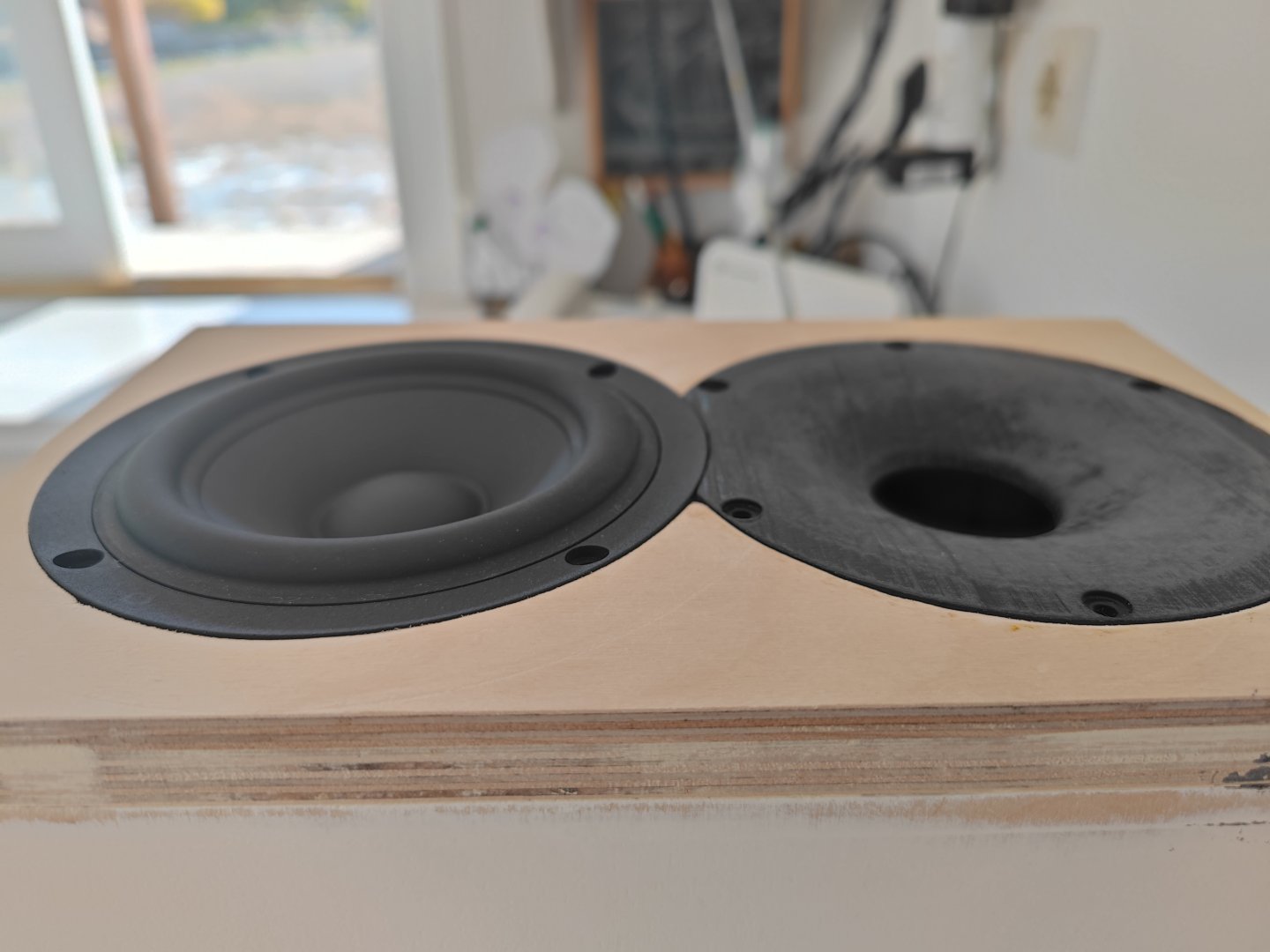

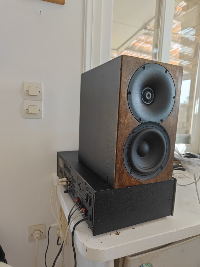

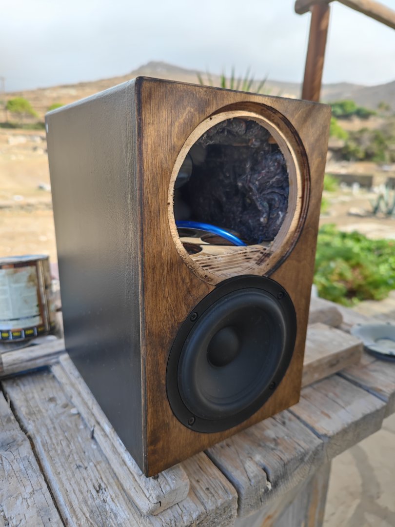

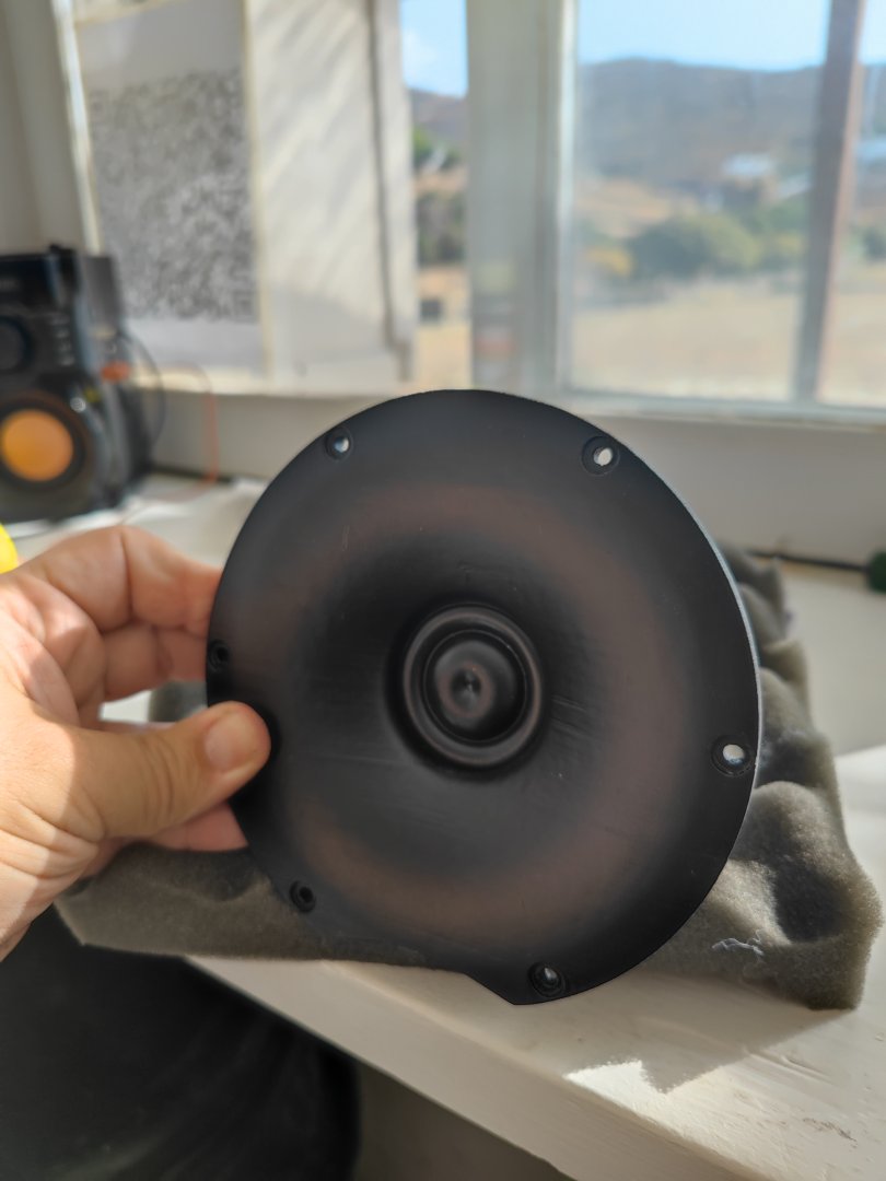

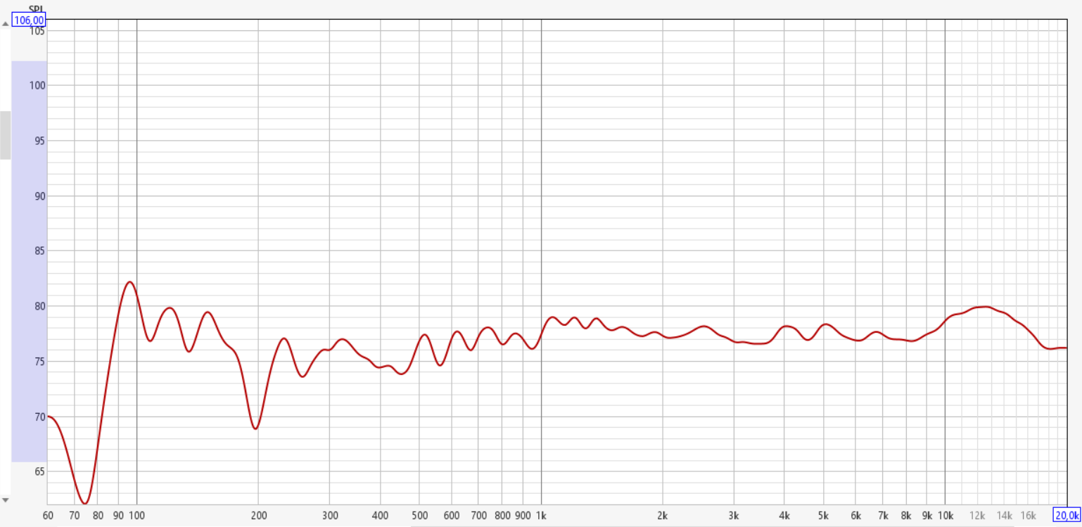

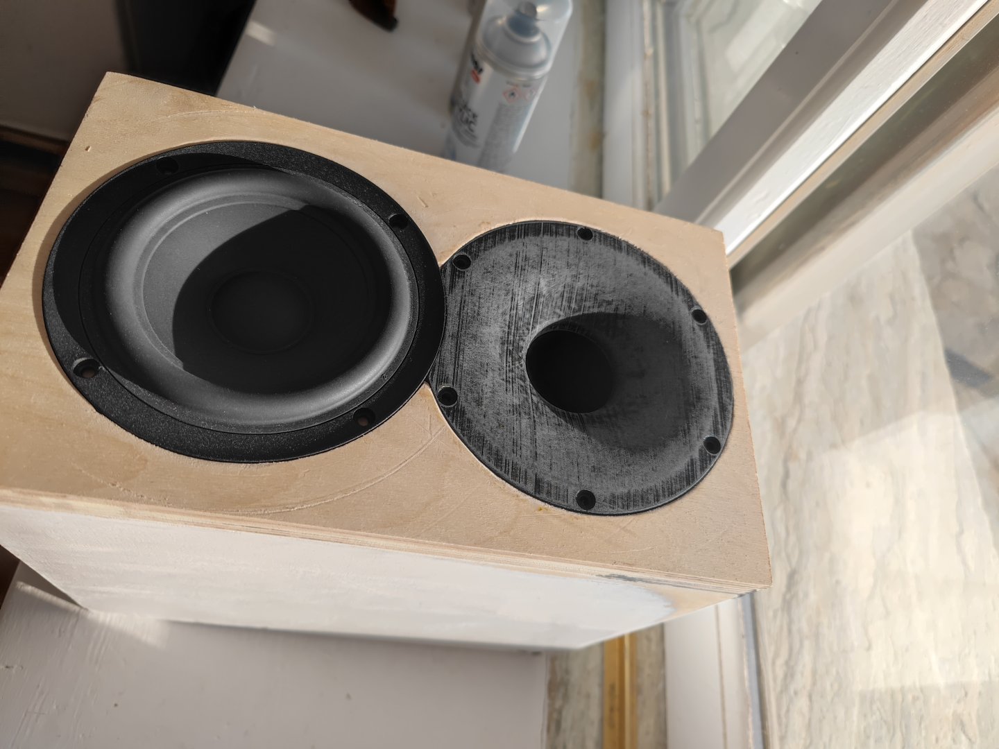

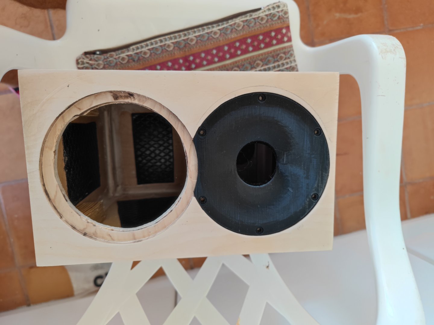

Για το συγκεκριμενο ηχειο βασης, τα μεγαφωνα που χρησιμοποιησα ηταν τα sb15nrx2c30-8 με κωνο απο norex (χαρτι) και τα sb29rdc σε waveguide. Η συχνοτητα αποκοπης ηταν περιπου στα 1.5khz και το crossover θελει λιγο ακομα δουλιτσα (λιγο επιπλεον padding στο τουιτερ και λιγo shapping γυρω απο την συχνοτητα αποκοπης του γουφερ και θα ειμαστε ωραιοι). 3ης ταξης crossover στο γουφερ και 2ης στο τουιτερ, foil coils στο γουφερ και πυκνωτες mundorf evo oil στο tweeter. Ολες οι αντιστασεις mundorf superes, καλωδια ptfe καθως και ακροδεκτες απο την ιδια εταιρεια.

Ωραία δουλειά. Θέλεις λίγο μεγαλύτερο πηνίο στο midwoofer. Η κορυφή μετά τους 1 KHz και μέχρι τους 1,4 ακούγεται εντονότερα από άλλα σημεία με τυχόν ίδια κορύφωση.
Ευχαριστώ, θεωρώ οτι με περαιτέρω padding στο τουιτερ και μια αντίσταση μετά τον πυκνωτή του γουφερ θα έρθει εκεί που πρέπει, θα επανέλθω όταν βρω χρόνο να το κάνω! Εάν δεν δουλέψει αυτό που έχω στο μυαλό μου, το πηνίο είναι το επόμενο που θα πειραχτεί.
