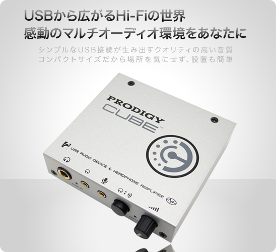

1. Αν αποφασίσεις να πάρεις ΕΝΕΡΓΑ ηχεία τότε οδήγησέ τα απαραιτήτως είτε με κάποιον προ-ενισχυτή είτε με κάποια εξωτερική κάρτα όπως αυτή που έχω πάρει εγώ, ή άλλη αντίστοιχη που να έχει επάνω της ποτενσιόμετρο volume:
