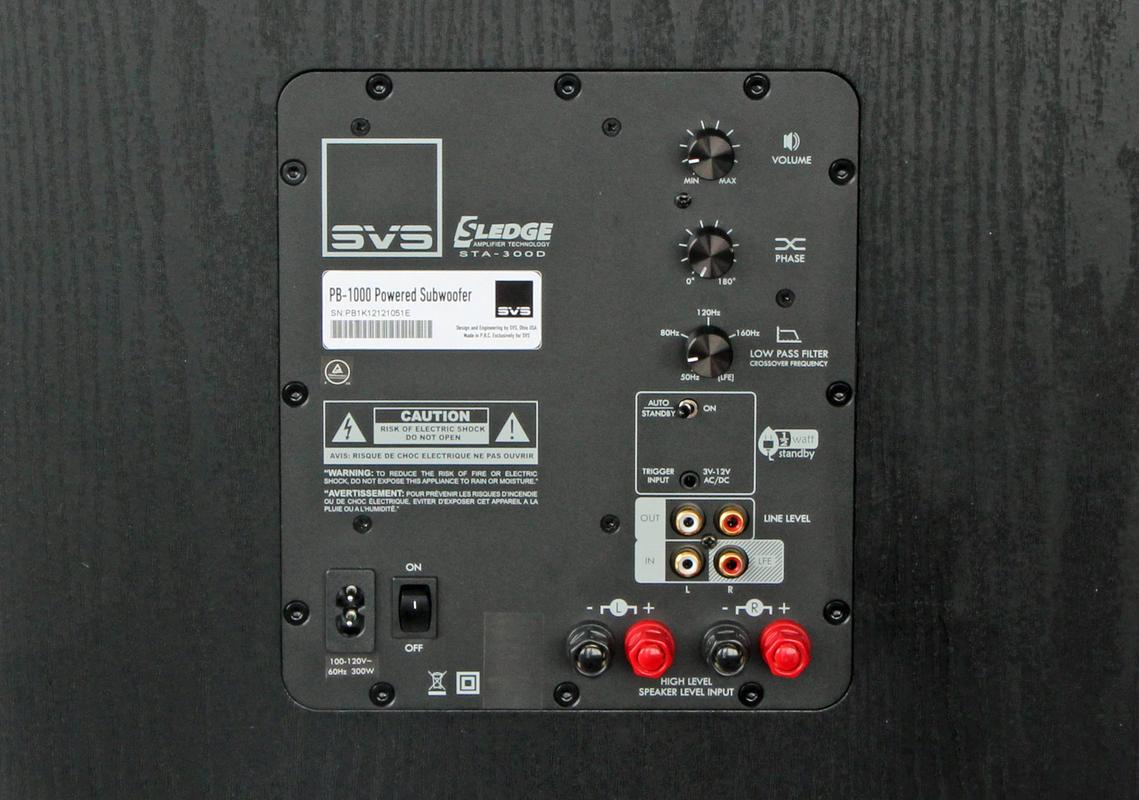

την βοηθεια σας εχω τα παρακατω και θελω να σεταρω το svs με τον ενισχυτη
Ενισχυτης Pioneer VSX-LX70
Ηχεια Kef IQ 70, IQ3, IQ6C
SUB SVS PB-1000

πως πρεπει να ορισω στο svs τις ρυθμισεις, επισης να βαλω ολα τα ηχεια small ή να αφησω τα μπροστινα large κια τα υπολοιπα small?

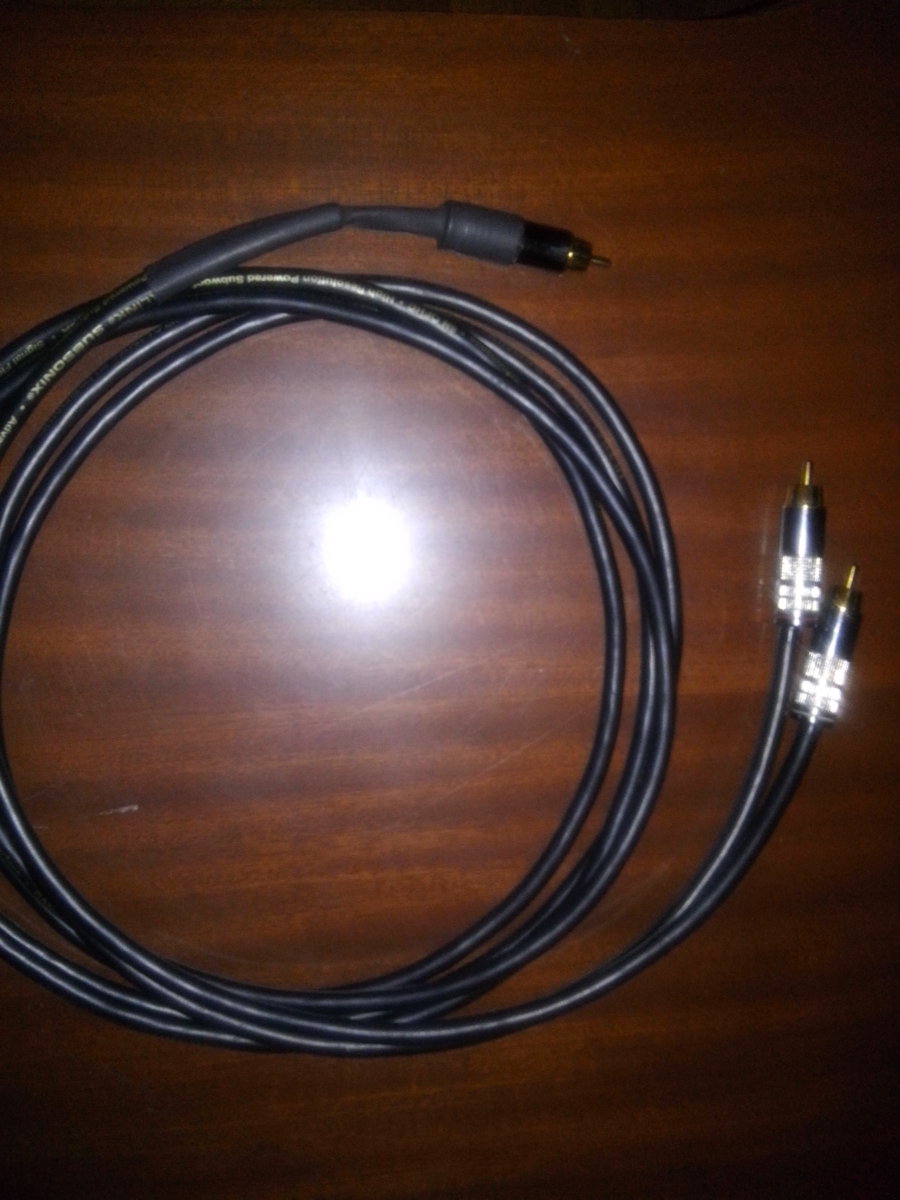

τελος το καλωδιο του sub ειναι το παρακατω να το συνδεσω στο line in και με τα δυο βησματα ή μονο στο LFE στο sub?

Τα ηχεία όλα small, ιδίως αν παίζεις υλικό με HD ήχο γιατί όλα τα κανάλια είναι πλήρους φάσματος και τα KEF δεν κατεβαίνουν με τίποτα όσο χαμηλά κατεβαίνει το sub.
Τα RCA βάλ' τα όπως θέλεις, είναι ακριβώς το ίδιο.
