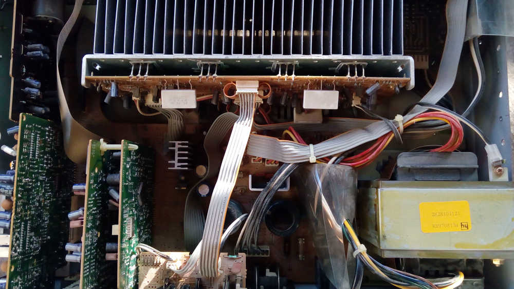

Αυτός ο ενισχυτής είναι κατασκευής 1997, έχει δουλέψει ελάχιστα και σε πολύ χαμηλές εντάσεις. Τωρα θα χρησιμοποιηθεί για κάποιο διάστημα σε μεγάλες εντάσεις με ηχεία πιο κοντά στην ισχύ του.
Όταν δοκιμάστηκε υπήρξαν κλιπαρίσματα σε υψιλές στάθμες τα οποία μετα από μερικές ώρες χάθηκαν, ίσως να υπάρχει ακόμη κάποια αστάθεια σε μεγάλες εντάσεις. Παρατητησα συμπιεσμένες χαμηλές συχνότητες με περιορισμένη δύναμη και μέτρια παρουσία, αλλα αρκετά καλό ήχο για τα χρόνια του. Κανένα εμφανές σημάδι προβλήματος στο εσωτερικό, hum θόρυβος όμως από τα ηχεία, διακριτός αλλά όχι ενοχλητικός, χωρις να αλλάζει η εντασή του με το ποτενσιόμετρο.
Το θέμα είναι πως μπορώ έυκολα να επαναφέρω καποια ενδεχομένως χαμένα χαρακτηριστικά μετα από τόσα χρόνια, εαν αντικαταστήσω τους βασικούς πυκνωτες φιλτραρίσματος (SAMWHA 8200uf @ 63V) με 2 νέους π.χ. SAMWHA HE1J109M35050HA 10000uf @ 63V 105oC ίσως βελτιωθεί η συνολική εικόνα μετά από τόσα χρόνια (?). Νομίζω από 8200uf σε 10000uf δεν θα παρουσιασει πρόβλημα αντοχής του κυκλωματος.
κάποια άλλη πρόταση για αντικατάσταση σε κάποιο κρίσημο σημείο? μόνο για τα πολύ βασικά. Μόνο για δικάναλη χρήση και χωρις να χρειάζεται το tone/balance control.
SERVICE MANUAL
https://elektrotanya.com/sherwood_r-325_325rds.pdf/download.html
