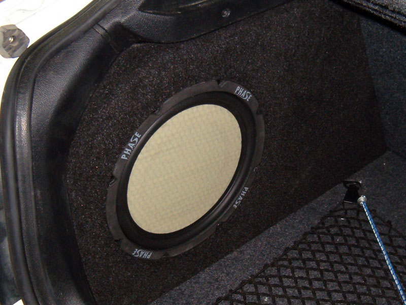

σκεψου και κατι τέτοιο που χρησιμοποιει χώρο που σπανια σου ειναι χρησιμος
18.155
26.237
μια πολυεστερικη καμπίνα μπορει να καλύψει οποιοδήποτε χώρο και σιγουρα πιο ευκολη απο το να βαλεις μια τετραγωνισμενη καμπινα (θα μου πεις αφαιρειται αν χρειαστει)
