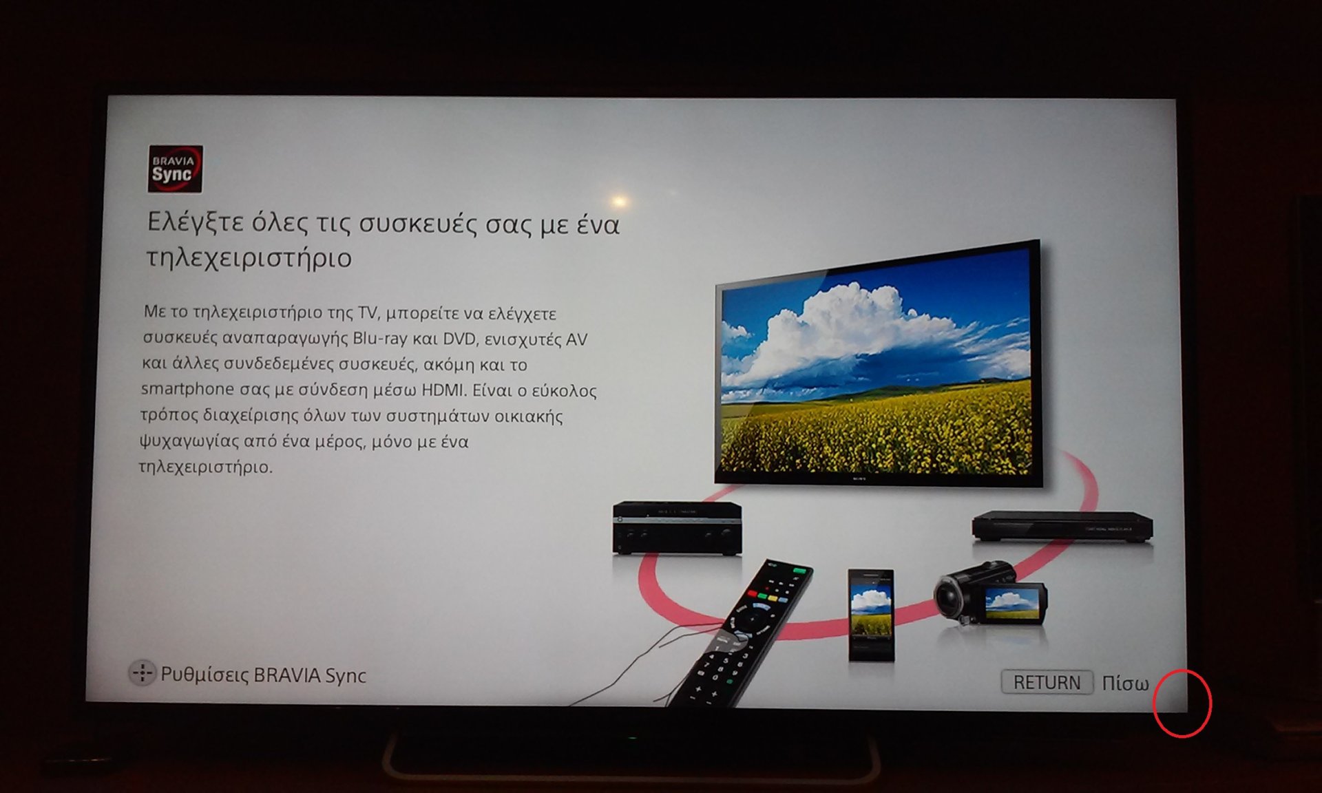

H τv εχει ακομα 1 χρονο εγγυηση αγορας (KDL-60W605B)
Υπαρχει μια σκια/θαμπομα/μαυριλα στη κατω γωνια.
Ειναι ορατο σε ανοιχτα φοντα μονο...(σε σκουρα δεν το βλεπεις)...
Τι ειναι αυτο ? Dead pixels δεν νομιζω κατι με backlight μου κανει...
Στο service μου ειπαν να δοκιμασω factory reset πρωτα....

Είναι backlight bleed ή κάτι τέτοιο, δεν το έκανε απο την αρχή; Κι απ' την άλλη πλευρά έχει.
Με reset δε φτιάχνουν αυτά προφανώς...

Στη αριστερη πλευρα δεν φαινεται καν στην πραξη, οποτε δεν με πειραζει...μονο ετσι σε φουλ white...
Δεν το χα προσεξει, δεν νομιζω , η δεξια πλευρα καπως φαινεται...
Back light Bleed μαυρο σε ασπρο φοντο ? (ηξερα για το αντιθετο).. or Black Mura Region ?
Φτιανχεται αυτο ? Να ζητησω αλλαγη ?

Απίθανο να την αλλάξουν.
Mura είναι το clouding.
Είναι σωστά ρυθμισμένη η φωτεινότητα και η αντίθεση; Είναι απενεργοποιημένα τα "βελτιωτικά" της εικόνας; Είναι πολύ πιθανό να μη φαίνεται το bleed αν ρυθμιστεί σωστά.

thx, θα τα κοιταξω βραδακι και θα το ριξω και ενα reset πρωτα, να δουμε αν κανουμε τιποτα ....
επισκευαζεται αυτο αν δεν ? απο οτι καταλαβα δεν ειναι θεμα πανελ αλλα πλαισιου backlight ?

Κάτι τέτοιο, οι περισσότερες edge lit LCD το έχουν σε κάποιο βαθμό, απλά με τα LED παράγινε το κακό.
Δεν γνωρίζω αν επισκευάζεται, αν κι ένας μερακλής μάστορας πιστεύω πως θα έβρισκε λύση. Πού θα τον βρεις όμως αν υπάρχει;

υπαρχει περιπτωση να ειναι καποιο θεμα ιονισμου mura type2 η να φτιαχνει με πιεσμα η κατι παγωμενο πανω για λιγο που διαβασα η μουφες και ειναι σιγουρο bleeding les?

Τι να σου πω, βάλε παγάκια. :D
Στα μαύρα δεν φωτίζεται παραπάνω η γωνία; Βγάλε μιά φωτό με μαύρο φόντο.

oxi σε μαυρο ειναι ολα τελεια !!. ΔΕΝ υπαρχει bleeding η καποια διαφορα..
Με φουλ μαυρο φοντο φυσαει, μια χαρα ολα !!! μονο σε ανοιχτοχρωμα βλεπεις καπως αυτη τη σκια (σαν λεκε) στη γωνια, για αυτο και το εβαλα σε ασπρο που δειχνει πιο εντονα...

Κατέβασε το contrast, πού είναι τώρα;
Μήπως έχεις επιλέξει κανένα game mode;

μπα τα κανα ολα, factory reset, εβγαλα βελτιστοποιησεις, back color correction κλπ, γιοκ
και με το contrast στο 95 ηταν , και στο 100 και στο 0 γιοκ...
ειναι σαν ενα λεκε μια θαμπαδα/σκια μεσα στο πανελ (κα , αν δεν ειναι ασπρο/κοκκινο η πολυ ανοιχτο το φοντο δεν το πολυβλεπεις να ασχοληθεις...)
ειναι μονιμο...θα παρω service καποια στιγμη στο μελλιν να το δουνε και θα σας πω...

Τελικα παιδια μου την αλλαξε η σονυ, τσινισανε ελαχιστα αλλα επεμινα (επειδη ηταν κατω γωνια και δεν το πιανε το ματι ευκολα ενω αν ηταν στο κεντρο θα ηταν ευκολοτερο να την αλλαξουν, αλλα μου την αλλαξαν μονοι τους τελικα, πολυ καλο service...
H κανουργια [η refurbished δεν ξερω] (για καινουργια μου κανει), ειναι τζαμι, εχει production date April 2015, ενω η παλια ηταν Jun14.
Running Hours =1
Boot Count =4
Panel Hours=1
+2 Years Νεα Εγγυηση !
