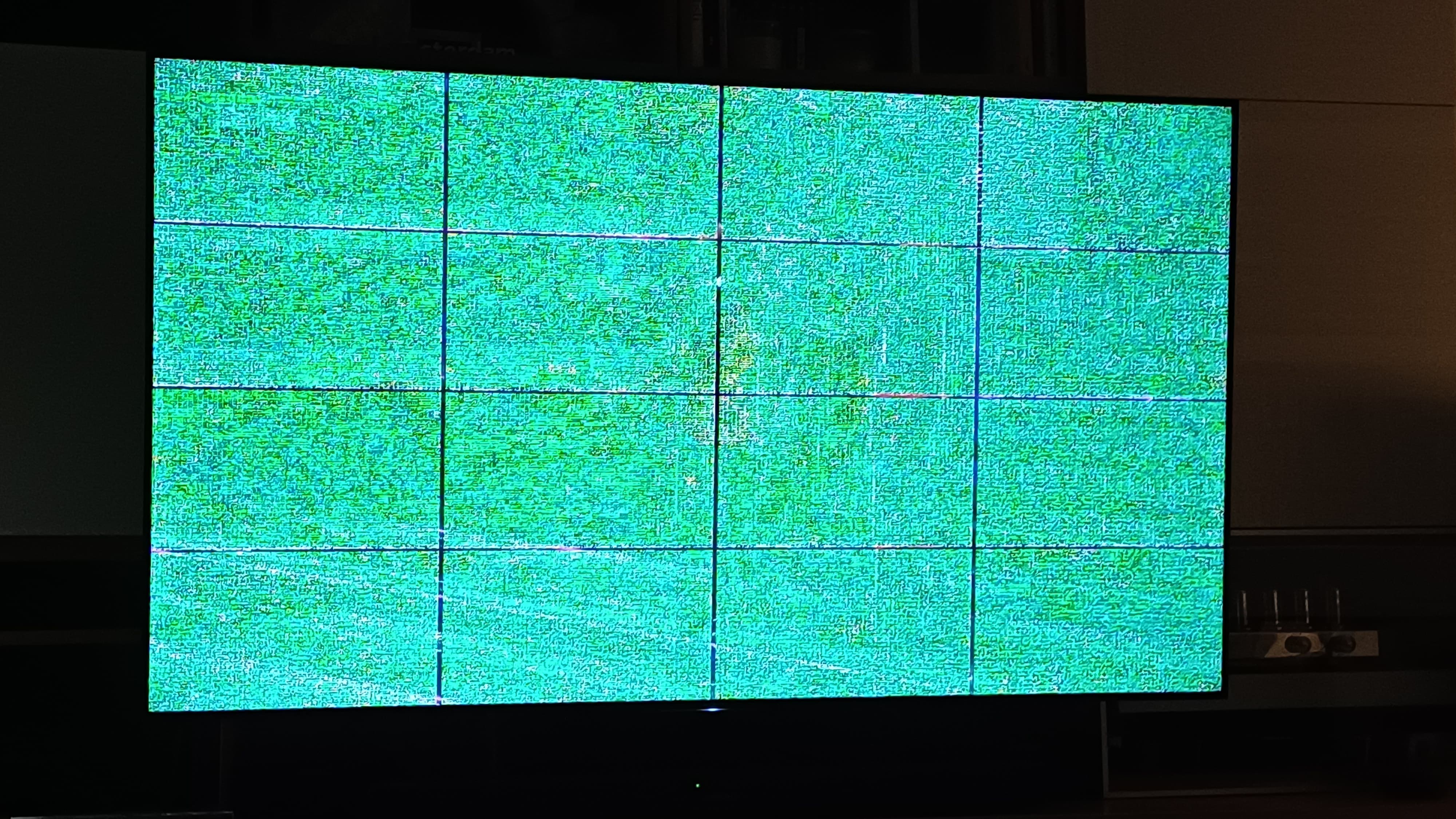

Καλησπέρα, ειναι δεύτερη φορά πού το κάνει στα καλά καθούμενα. Μετα απο ώρες πού παίζει. Το κάνει μονο σε 4Κ, αν αλλάξω κανάλι σε HD δείχνει κανονικά.
Το θέμα λύνεται μόνο με restart.
Να αρχίσω να την κλαίω?...

Για να λες ότι στο κάνει μόνο σε 4K τότε στο κάνει σε κάποιο app για ταινίες είτε σε εξωτερική πηγή. Πες με λεπτομέρειες που στο κάνει και πάνω σε τι είναι συνδεδεμένη η TV , πχ περνάει το σήμα μέσα από ενισχυτή ήχου;
Έχω Sony Bravia η οποία κάποιες φορές κάνει κάτι παρόμοια παράσιτα όταν αλλάζει το σήμα από sdr σε 4Κ , DV-HDR μόνο όταν βλέπω ταινία απ το media player.
Το πρόβλημα στην περίπτωση μου ήταν ο ενισχυτής ήχου , ότι και εάν έκανα restart δεν έφτιαχνε μέχρι να κάνω μια επανεκκίνηση στον avr, μετά όλα καλά .

Πρώτη φορά μου το έκανε όταν έπαιζε από τον εσωτερικό δορυφορικό δεκτή. Επιτόπου έκανα δοκιμή και μπήκα netflix και το έκανε και εκεί. Στα κανάλια της τηλεόρασης δεν το έκανε. Μετά από restart δουλεύει πάλι κανονικά.
