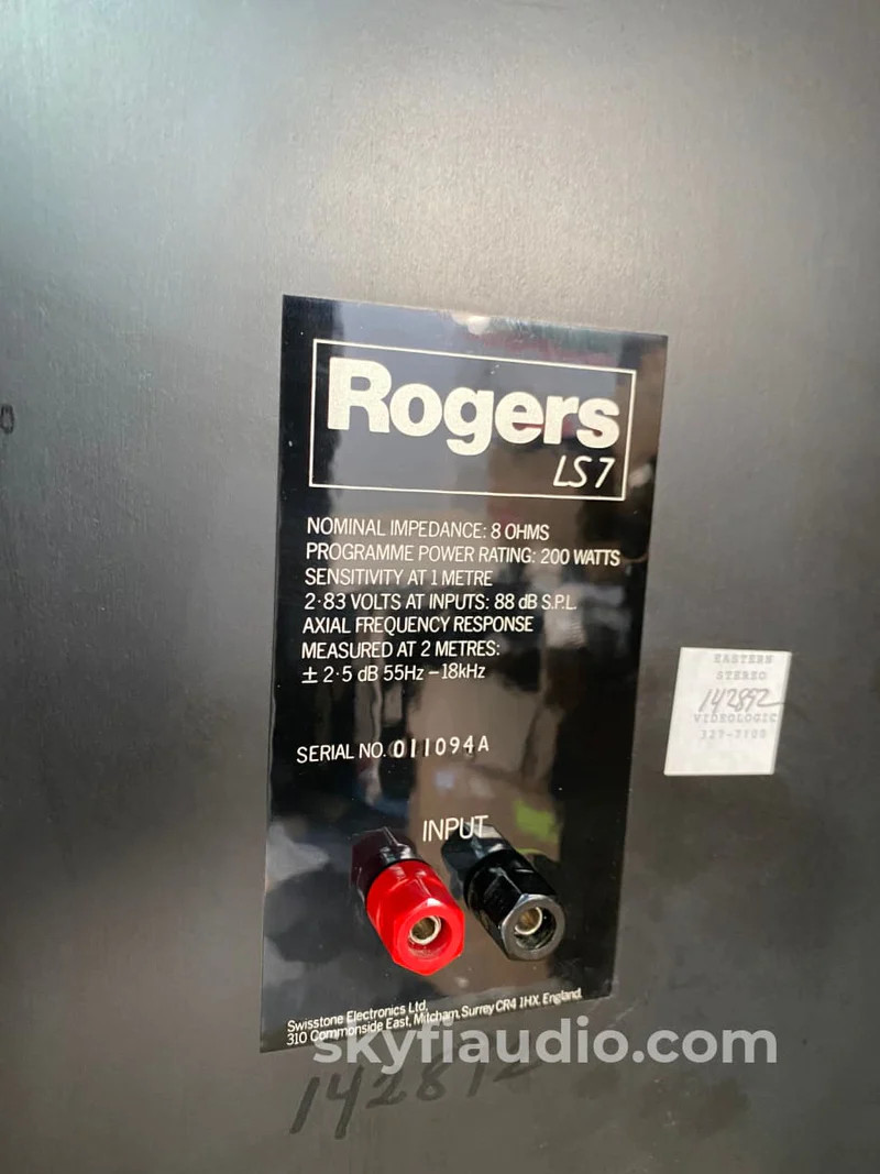

Με λύπη διαπίστωσα ότι κατά τη μεταφορά χάθηκε το πλαστικό της μπόρνας πίσω από το ένα ηχείο και μάλλον από την τρύπα έχει μετακινηθεί η είσοδος προς τα μέσα, κοινώς έχει μείνει η οπή και δεν έχει νόημα να μπει το καλώδιο του ηχείου. Τι γίνεται σε αυτή την περίπτωση; Είναι κάτι εύκολο να επιδιορθωθεί; Αν τα εξήγησα επαρκώς...

Εύκολη έως και πολύ εύκολη υπόθεση. Θες να μας πεις ποια ηχεία έχεις αρχικά;

Οι μπόρνες του είναι φτηνές, των τριών ευρώ. Το θέμα είναι η αποκατάσταση από το χτύπημα.

Πρόκειται για εύκολη επισκευή στις περισσότερες περιπτώσεις των ηχείων.
Ρίχνοντας μια ματιά σε φωτογραφίες στον τύπο των ηχείων (Rogers LS7), είδα ότι υπάρχουν διάφορες εκδοχές ανάρτησης των μπορνών στο κουτί, είτε α) απ΄ ευθείας σε οπή στο ξύλο, είτε β) μέσω πλαστικού φορέα.
Στην α περίπτωση θα χρειαστεί να αφαιρέσεις το γούφερ για να έχεις πρόσβαση στις μπόρνες και το εσωτερικό παξιμάδι, στην β περίπτωση ξεβιδώνεις τις βίδες του πλαστικού φορέα.
Καλό είναι να πάρεις δύο ζευγάρια καλύτερης ποιότητας μπόρνες ώστε επ' ευκαιρία να αλλάξεις και στο άλλο ηχείο.
Τώρα ανάλογα την ζημιά στην οπή, μπορείς να χρησιμοποιήσεις ικανής διατομής ροδέλα, ίσως και ξυλόστοκο.

Δεν καταλαβαίνω πώς υποχώρησε η υποδοχή της μπανάνας. Μήπως είναι ξεβιδωμένο το πλαστικό παξιμάδι;
