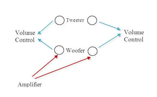

Ισως να σπασω το ρεκορ του νωριτερου ban με την παρακατω ερωτηση αλλα ειλικρινα θα ηθελα μια βοηθεια στο θεμα μου. Λοιδωρειστε με μεν... Βοηθηστε με δε !
Προχθες εκανα ενα συμμαζεμα το σαλονι και καταλαθος κουνησα τα καλωδια των ηχειων μου (Tannoy Mercury V4). Οταν χθες καθησα να ακουσω μουσικη ο ηχος ειχε αλλαξει δραστικα. Κοιταξα πισω απο τα ηχεια και ειδα οτι στο ενα ηχειο, το λαμακι που συνδεει τη μαυρη εισοδο του woofer με του tweeter ειχε κουνηθει και δεν εκανε επαφη. Ο ηχος ηταν τρομερος για τα γουστα μου (Λοιδωρειστε ελευθερα :gotcha:) !
Με το ενα λαμακι εκτος θεσης (στο ενα ηχειο μονο) και απο αποσταση, ο ηχος ειναι εξαιρετικος για τα γουστα μου :)gotcha:), αλλα πλησιαζοντας ομως στα ηχεια, προφανως χανεται η στερεοφωνικη εικονα. Αρα σκεφτηκα οτι αντι να παιζει μονο το ενα tweeter, θα μπορουσαν να παιζουν και τα 2 σε χαμηλοτερη ενταση.
Φανταζομαι οτι η προφανης λυση στο προβλημα μου ειναι ενα crossover. Αλλα θα πρεπει τοτε να παρω (περα απο το crossover) και 2 τελικους και να χρησημοποιω το pre-out του ολοκληρωμενου μου για προενισχυση. Για να μην μπλεκω σε αυτην την κοστοβορα λυση, σκεφτηκα οτι θα μπορουσα να βαλω κατι σε Speaker Level Volume Control. Δηλαδη να βγαλω τα λαμακια που συνδεουν τα woofer με τα tweeter και εκει να παρεμβαλω καποιο Volume Control το οποιο να ελεγχει την ενταση του tweeter.
Δοκιμασα προχειρα να κανω ενα υποτυπωδες horizontal bi-amping, βαζοντας τον ολοκληρωμενο μου στα woofer και στο preout συνεδεσα ενα παθητικο προενισχυτη και τον τελικο ενος παλαιου sansui να οδηγει τα tweeter αλλα χαλασε εντελως ο ηχος.
Υπαρχει λυση οπως την εχω στο σχεδιαγραμμα που να μην εχει απωλειες ?
Ευχαριστω εκ των προτερων !

Πήγαινε σε ένα κατάστημα ηλεκτρονικών και αγόρασε δύο αντιστάσεις 4,7 Ωμ με 5 watt ισχύ. Την τιμή 4,7 Ωμ την υπολόγισα κατά προσέγγιση, αφού δεν μπορώ να γνωρίζω τα γούστα σου! Επιπλέον δεν γνωρίζω την ονομαστική αντίσταση των μονάδων υψηλών στα ηχεία σου.
Αφαίρεσε το λαμάκι που συνδέει τα δύο + στα ηχεία σου.
Στη θέση του βάλε την αντίσταση.
Σύνδεσε το καλώδιο που έρχεται από τον ενισχυτή στις επαφές που προορίζονται για τα woofers.

Mitsy: Νομιζω οτι την δουλεια που θελω να κανω ουσιαστικα με crossover γινεται και οχι με equalizer. Και το λεω αυτο γιατι δοκιμασα να το πετυχω με το DEQ και δεν...
PeterMeni: Στο προχειρο bi-amping που περιγραψα παραπανω, καθε ελαχιστη αλλαγη στο volume του ενισχυτη που ηταν στα tweeter αλλαζε σε μεγαλο βαθμο τον ηχο. Οπως σωστα λες, την τιμη την υπολογισες κατα προσεγγιση αρα δεν θα ηταν καλυτερη λυση ενα ποντεσιομετρο για να βρω ΑΚΡΙΒΩΣ το ηχητικο αποτελεσμα που με ενδιαφερει ? Φανταζομαι οτι (και διορθωσε με εαν κανω λαθος) προτεινεις το παραπανω γιατι ειναι πιο pure ηχητικα λυση.
Επισης, εαν προσθεσω μια αντισταση ή ποντεσιομετρο, δεν προσθετει impedance ? Αυτο δημιουργει προβλημα στον ενισχυτη ?
Τελος, διαβαζοντας στο Internet ειδα αναφορες για 'step' transformer που δεν προκαλουν θεματα με το φορτιο, οπως επισης για L-Pads και T-Pads. Επισης διαβασα αναφορες οτι τα Pads αλλοιωνουν τον ηχο.
Σημειωνω οτι δεν γνωριζω τι ειναι οι step' transformer και τα Pads. Απλα βρηκα αναφορες σε ξενα φορα.

Εσύ ψάχνεσαι να πειραματιστείς. Σωστά?
Αυτό λοιπόν που σου προτείνω είναι το οικονομικότερο και ευκολότερο. Μπορείς να πάρεις άλλες δύο αντιστάσεις 3,9 Ωμ ή και 5,6, πάντα 5 watt, για να κάνεις παιχνίδι.
Για να ρίξεις τη στάθμη, αντίσταση θα πρέπει να προσθέσεις.
Αν υπήρχε περίπτωση να δημιουργήσει πρόβλημα απλά δεν θα στο πρότεινα.

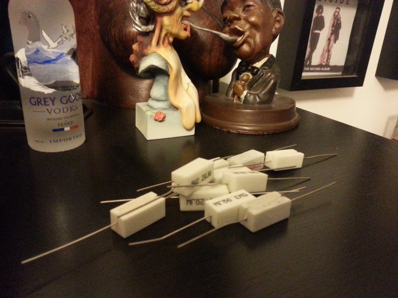

Η αγορα απο τοπικο καταστημα εγινε στις παρακατω τιμες Ohm (με συνολικο κοστος 2 ευρω !)
1.2
2.2
3.9
4.7
6.8
(5,6 Ohm δεν ειχε διαθεσιμες !)
[Για τους Θεσσαλονικιους: Μου εκανε εντυπωση οτι κανενας στη Δωδεκανησου δεν ειχε ποντεσιομετρο 5W 10Ohm ! ]

Παρασκευη ξεμπερδεψα με την ιωση (οτι επρεπε για λιγες διακοπες ακομα !) και ηρθε το πολυαναμενομενο ΣΚ για νηφαλια οδηγηση ηχειων (Thanks darkman46 !).
Εχοντας τις παραπανω αντιστασεις ξεκινησα με την 3.9 σαν μεσο ορο.
Ο ηχος ακουστηκε... disjoined. Εχασε εντελως την ομοιογενεια.
Η ακρως σημαντικη για εμενα περιοχη των ανωτερων χαμηλων αγριεψε πολυ και ηταν σαν να εσκαβε. Το συγκεκριμενο προβληματικο χαρακτηριστικο δεν ακουγονταν στο αρχικο setup με το ενα μονο tweeter συνδεδεμενο και το δευτερο ηχειο να παιζει κανονικα.
Συνεχισα με την 1.2 για να δω εαν μπορω να επανακτησω την ομοιογενεια στο φασμα.
Τωρα, η ενταση του tweeter ανεβηκε αλλα το αποτελεσμα ειχε τα ιδια χαρακτηριστικα.
Πλεον, το προβλημα των χαμηλων/μεσαιων-ανωτερων/χαμηλων να εχουν τη μορφη τρακτερ και στα 2 παραπανω setup ηταν πολυ πιο σημαντικο απο το προβλημα που προσπαθουσα να λυσω.
Για να χαμηλωσω περαιτερω την αντισταση, δοκιμασα τις 1,2 και 2,2 παραλληλα, εχοντας συνολικη αντισταση 0,78Ω. Το προβλημα αν και μικροτερο ηταν εμφανεστατο.
Εδω σκεφτομαι οτι μαλλον επηρεαζεται αρνητικα και το cross των ηχειων.
Για να σιγουρευτω οτι συνεκρινα σωστα, εβγαλα τις αντιστασεις και εβαλα τα ηχεια να παιζουν οπως στο αρχικο setup με το ενα μονο tweeter συνδεδεμενο. Ο ηχος απεκτησε παλι την ομοιογενεια του με προβλημα ομως στη στερεοφωνικη εικονα.
Any other ideas ?:errwhat:
ΥΓ. πωλουνται 10 αντιστασεις στην εκπληκτικη τιμη του ενος (1) ευρω :p

Η συχνότητα διαχωρισμού του ηχείου σου είναι οι 2,6 KHz.
http://www.superfi.co.uk/p-2437-discontinued-tannoy-mercury-v4-floor-standing-speakers-pair.aspx
Αυτό σημαίνει ότι οι περιοχές του φάσματος που αναφέρεις ότι <<αγριεύουν>> δεν επηρεάζονται ΟΥΤΕ στο ελάχιστο από τη προσθήκη της αντίστασης, αλλά αποδίδονται όπως ακριβώς γινόταν και πριν.
Η αντίσταση μειώνει μόνο τη στάθμη στις συχνότητες κρος και επάνω.
