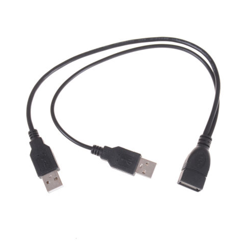

Θελω να συνδεσω στο dac το pc και το raspberry. Παιζει να βρω στο Ελλαντα το παρακατω Splitter η κατι αντιστοιχο?
Mε μια προχειρη αναζητηση δεν ειδα κατι.

χμμμ... και τι;;; το DAC θα είναι ταυτόχρονα συνδεδεμένο σε 2 υπολογιστές;; δε νομίζω...
Η δουλειά του καλωδίου που δείχνεις είναι με το 1 male usb να παίρνεις data + power και με το άλλο male usb να παίρνεις έξτρα power (από τον ίδιο υπολογιστή) π.χ. για να συνδέσεις κάποιον εξωτερικό σκληρό που τροφοδοτείται μόνο από Usb χωρίς εξωτερική τροφοδοσία και δεν του φτάνουν τα 500mA της μίας usb.

Oταν δουλευει το ενα,θα ειναι κλειστο το αλλο.
Μετα υπαρχει η λυση με ενα usb to spdif να ριξω το Ras στην spdif του dac,oπου και ειναι η ακριβοτερη λυση.
Aλλά και πιο ασφαλής..Γιατί ως γνωστόν, η φτήνια τρώει τον παρά.

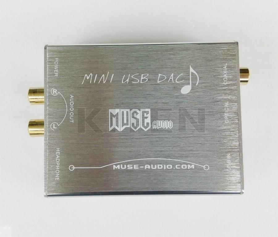

Λυθηκε το προβλημα !
Εψαξα στα συρταρια μου και ξεθαψα αυτο. Εριξα επανω με usb το ras,και απο coaxial στο dac.
Σας ευχαριστω ολους!
