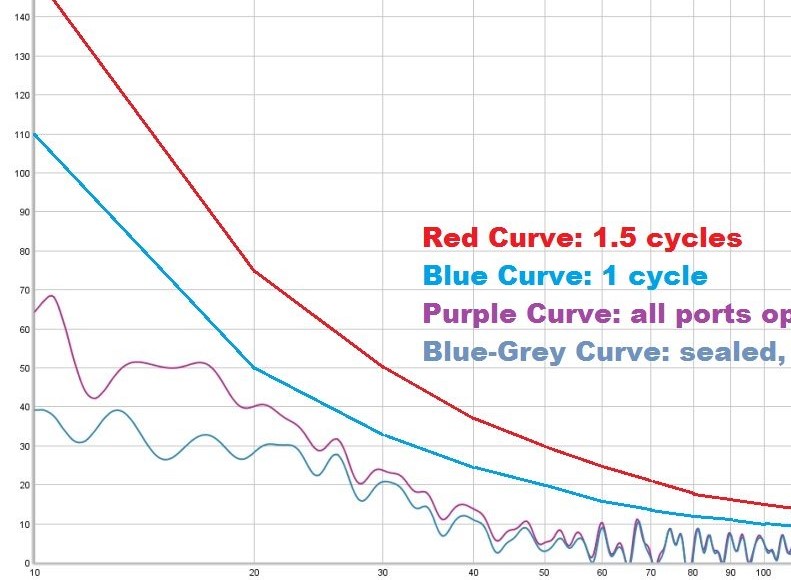

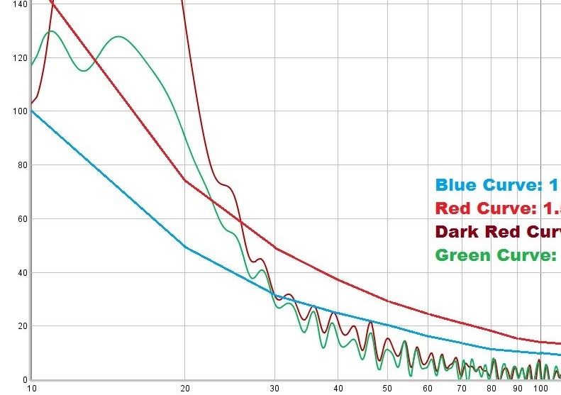

όπως ανέφερα και πιο πάνω από έρευνα που έχω κάνει ο μύθος του group dealy στα sealed έχει μείνει μύθος
(τουλάχιστον για τα γήινα μοντέλα που έχω ψάξει)
εδώ βλέπουμε 2 μοντέλα (ίδιας σειράς)κορυφαίας εταιρίας του χώρου σε 2 υλοποιήσεις sealed (πράσινο)και ported (κόκκινο)
και εδώ ένα άλλο μιας άλλης το οποίο είναι ported μόνο
Το όριο αντιληπτότητας στο gd υπό κανονικές συνθήκες ακρόασης ακολουθεί τη μπλε καμπύλη ΄΄1 cycle΄΄...Το δε όριον αντιληπτότητας στον ίδιο τον daharis ακολουθεί τη νοητή καμπύλη...΄΄1 sicko΄΄...:lol:
Θα έπρεπε να κατατεθούν καμπύλες και από διατάξεις παθητικού ακτινοβολητή,όχι μόνο ports...
Όπως έχει εξηγηθεί στο νήμα της απόσβεσης,οι ανηχοϊκές καμπύλες gd που αφορούν στην εγγενή ηλεκτρομηχανική συμπεριφορά από μοντέλα sub τείνουν να χαλάνε δραματικά υπό τις συνήθεις οικιακές συνθήκες εξαιτίας πλημμελημάτων στη χωροταξία και κατά τον υπολογισμό delays μεταξύ main & sub...Εάν οι δύο αυτοί παράγοντες μπορούσαν να είναι τέλεια διαρρυθμισμένοι,τότε οι ανωτέρω καμπύλες θα ήταν απολύτως ενδεικτικές της κατάστασης.
Έλα όμως που κάτι τέτοιο δεν επιτυγχάνεται στις περισσότερες οικιακές εγκαταστάσεις...
