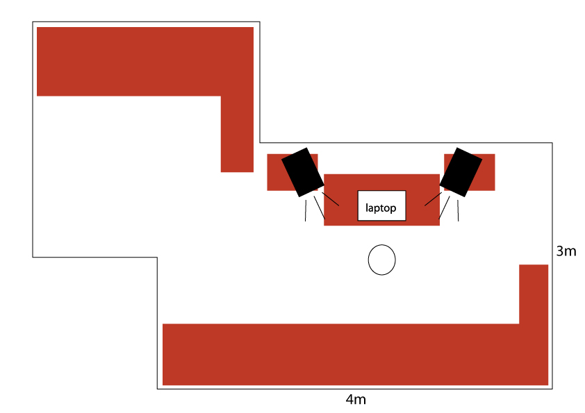

Η χρήση που θέλω να τα κάνω είναι ακρόαση και μίξη κυρίως ροκ μουσικής. Οι εντάσεις μπορούν να φτάσουν αρκετά db αλλά δεν μπορώ να τα υπολογίσω. Σίγουρα τόσα που αν είσαι σε πολυκατοικία, σε διώχνουν με τις κλωτσιές. Όσο για τον χώρο μου επειδή δεν είναι παρελληλόγραμμο έφτιαξα μια κάτοψη (σύνολο υπολογίζω 20-25τμ). Οι πορτοκαλί περιοχές είναι μέρη που καλύπτονται από έπιπλα κλπ. Επίσης τα χρήματα που μπορώ να διαθέσω δεν θα'θελα να ξεπερνάνε τα 300-400. Tyler έχεις δίκιο γι'αυτό και ρωτάω σύμφωνα με τις εμπειρίες σας ποιά ηχεία σας έχουν δώσει την εντύπωση οτι είναι αρκετά φλατ χωρίς τονισμούς σε μπάσα και πρίμα όπως συνήθως.

Όμορφα πράγματα φίλε μου και σ'ευχαριστώ για την πρόταση...απλά ακόμη δεν υπάρχουν τόσα χρήματα να επινδύσω σε κάτι τέτοιο γι'αυτό και αποφάσισα να πάρω αυτό το δρομάκι, δηλαδή ένα καλουτσικο ζευγάρι μόνιτορς, στην κατηγορία HS80M και κανα2 ζευγάρια hifi ώστε να γινεται πέρασμα με "διαφορετικά αφτιά".
Οι μίξεις γίνονται στο σπίτι μου κι όταν πρόκειται για κάτι σοβαρότερο, απλά πηγαίνω το υλικό και κάνω κάποιες διορθώσεις σε άλλους διαθέσιμους χώρους/ηχεία/αποστάσεις από αυτά, όπως του project studio μας και διορθώνω πράγματα που δεν άκουγα πιο πριν.
Στην ουσία θέλω να έχω αυτού του είδους τη δυνατότητα τοποθετόντας κι άλλα ηχεία μέσα στο σπίτι με διαφορετικό ήχο και τοποθέτηση ίσως, γι'αυτό ζητάω τη βοήθειά σας που ίσως έχετε ακούσει μουσική σε περισσότερα συστήματα και έχετε ξεχωρίσει κάποιο budget εξοπλισμό που σας φάνηκε κοντά στα ζητούμενά μου :)
