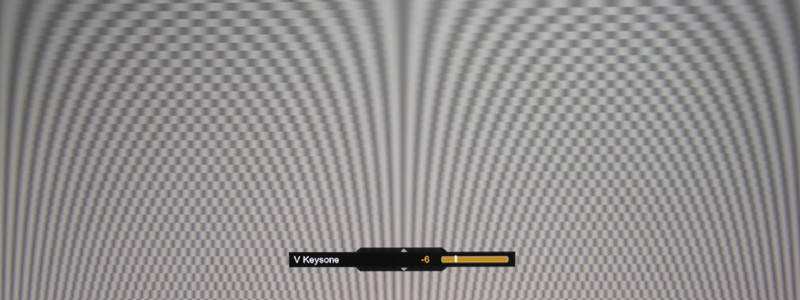

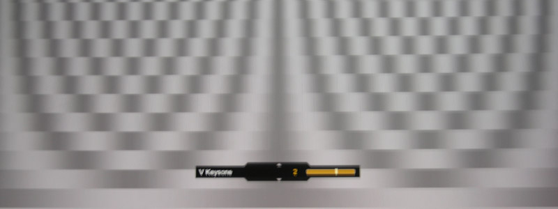

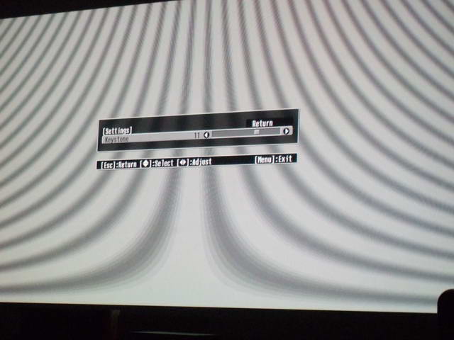

1. Keystone Adjustment
Ο πολυαγαπημένος Optoma HD81 οδηγούμενος από έναν Crystalio VPS3800 (που πολλοί εζήλεψαν) σε χρέη pattern generator. O Βαγγέλης μας έβαλε μια σειρά από patterns αποτελούμενα από οριζόντιες και κατακόρυφες γραμμές. Η θέαση αυτών του patterns μου έφερε στο νου τη φράση "βιασμός παρά φύσην"

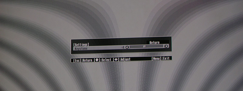

-Άλλο ένα που έβγαζε μάτι και αποδείκνυε απερίφραστα το ότι είναι του διαβόλου,είναι το λεγόμενο "keystone correction" (ή μήπως keysone?:p).
Το πόσο παραμορφώνει την εικόνα,ακόμα και με +-1 ρύθμιση,ήταν εντυπωσιακό.Με το σχετικό pattern δεν έβλεπες εικόνα,αλλά ....κάτι άλλο που δεν δύναμαι να κατονομάσω.:rolleyes:

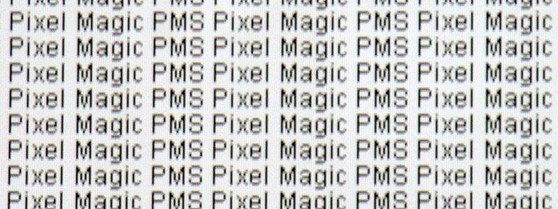

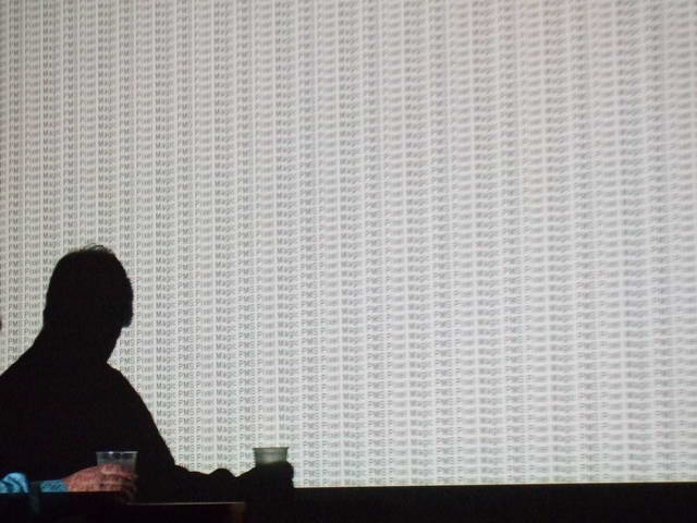

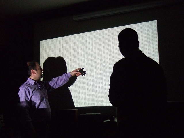

Μερικές φωτό (courtesy HV)
11m.JPG Αφού επιτύχουμε 1:1 Pixel mapping
VK0.jpg Προβάλλουμε ένα pattern
VK2.jpg Και παίζουμε με το keystone,
VK-6.jpg στον Optoma
VKE.jpg αλλά και στον Epson

1. Όσο αφορά τα περί keystone, η διαφορά είναι πιό ορατή στα σχέδια και λιγότερο στην εικόνα.
