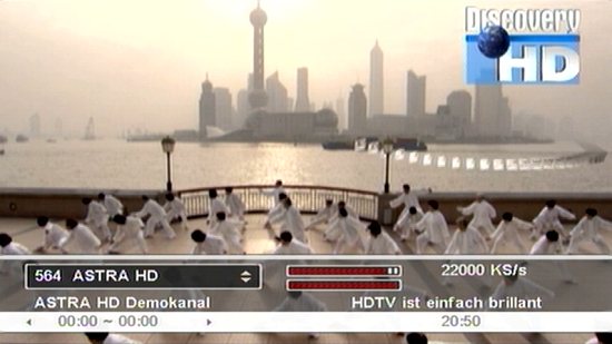

Πλήρες το τεστ, καλός φαίνεται ο δέκτης (πάντα σοβαρή η Topfield), αλλά....και αυτός χωρίς σκληρό δίσκο. Πάντως όπως αναφέρεται στη παρουσίαση, θα κυκλοφορήσουν δέκτη HD και με σκληρό μέσα στη χρονιά!
