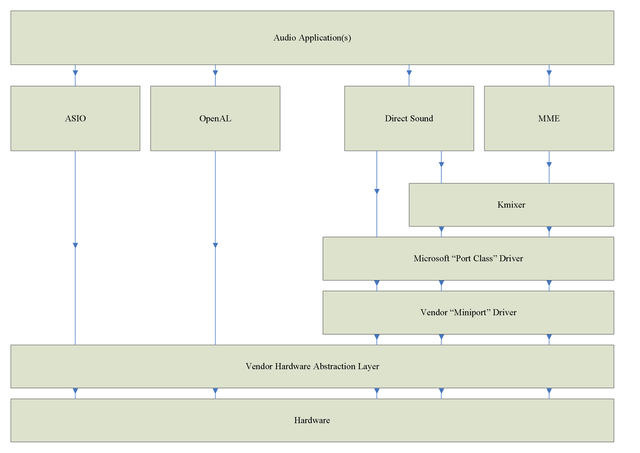

Η άποψή μου είναι ότι αν θέλει κάποιος να φτιάξει ένα player για να παίζει μόνο αρχείου ήχου, αυτά που αναφέρονται είναι προς την σωστή κατεύθυνση.
Με τα μέσα που έχουμε σήμερα για το τελικό στάδιο της ψηφιοαναλογικής μετατροπής, κάρτες ήχου, εσωτερικές-εξωτερικές, dac spdif,usb,firewire,?,? και τον τρόπο που διαχειριζόμαστε τις πληροφορίες πραγματικού χρόνου.
Μπορεί να το έχω ακούσει ή διαβάσει κάπου, σε κάποιο μάθημα υπνοπαιδείας πιθανόν.
Με το που αρχίσουμε να διαβάζουμε ένα αρχείο από τον δίσκο, αρχίζει μια παρέλαση και ο μετρονόμος να βαράει.
Στην αρχή μιας παρέλασης, εκεί που ξεφορτώνουν τα ΡΕΟ και επικρατεί πανικός μέχρι να συνταχθούν όλοι κανονικά και να μπουν στην σειρά, αν δημιουργηθεί πρόβλημα και δεν ξεκινήσει κάποια ομάδα, πάει χάλασε το πράγμα.
Στην ευθεία,όταν εμφανιστεί ένα εμπόδιο, περάσει ένα παιδάκι κάθετα τον δρόμο και δημιουργηθούν χρονικές καθυστερήσεις θα αναψοκοκκινήσει ο στρατηγός.
Και το κλίνατε επ'αριστέρα μπορεί εύκολα να γίνει, σηκωθείτε όρθιοι άχρηστοι,κάτι σαν ντόμινο δηλαδή.
Θα περιμένει ο στρατηγός να δει φαντάρους και θα βλέπει τις καμπάνες να σημαίνουν.
Πριν περάσω εγώ τουλάχιστον σε όλα τα σημεία που αναφέρει το κείμενο, θα άρχιζα από τα βασικά.
Ένα defrag στον δίσκο με τα αρχεία, που να είναι διαφορετικός από αυτό του λειτουργικού.
Το SRC ή οποιαδήποτε υλοποίηση resample, είναι αυτή που παρουσιάζει το μεγαλύτερο φόρτο και έχει και αμφισβητούμενα αποτελέσματα.Οπότε προς το παρόν,μπορεί να περιμένει.
Από player θα χρησιμοποιούσα είτε το winamp που είναι στα πράγματα από την αρχή του χρόνου είτε το mediamonkey που χρησιμοποιεί τα plugin εισόδου εξόδου και επεξεργασίας του winamp είτε το foobar2000 που είναι περισσότερο ελαφρύ και το χρησιμοποιούν αρκετοί, υπάρχει δηλαδή και ανάπτυξη και πληροφόρηση.
Το kernel streaming ή το asio4all το θεωρώ απαραίτητο.Ακόμα και με asio οδηγούς από σοβαρές εταιρίες, μια δοκιμή δεν θα έβλαπτε.
Αυτό που κάνουν κυρίως είναι να απαγορεύουν άλλες εφαρμογές να χρησιμοποιούν τους οδηγούς ήχου και να παρακάπτουν το kmixer ή ότι άλλο μπορεί να δημιουργήσει καθυστερήσεις ή αλλοιώσεις.Το asio4all δεν το κάνει με Hiend τρόπο, αλλά για δωρεάν μια χαρά είναι.
