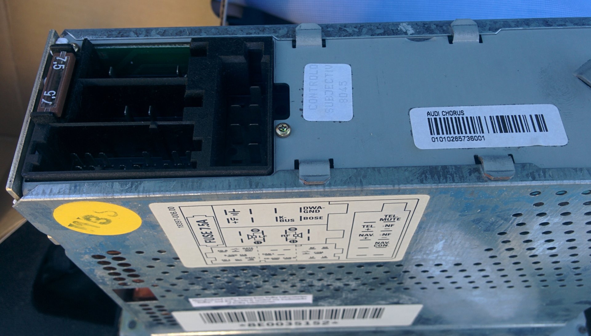

μου έχει περισέψει ένα ραδιοκασετόφωνο (από Audi A4) και σκέφτηκα να το χρησιμοποιήσω στην βεράντα
Προφανώς οι συνδέσεις δεν έχουν καμία σχέση με αυτές ενός hifi συστήματος
Γινεται μετατροπή για σύνδεση στο ρεύμα / ηχεία?

Φυσικά και γίνεται. Σίγουρα θα χρειασθείς τροφοδοτικό 12V και θα πρέπει να βρείς από την "πλεξούδα" με τα καλώδια, εκείνα που αντιστοιχούν στα ηχεία προκειμένου να τα συνδέσεις εκεί. Μπορείς να φτιάξεις μία όμορφη ξύλινη κατασκευή για να το "εντοιχίσεις" που στο πίσω μέρος θα βγάζει μπόρνες για τη σύνδεση των ηχείων.
Πρόσεξε το τροφοδοτικό που θα πάρεις να είναι ικανό να "σηκώσει" την ισχύ του ραδιοκασσετοφώνου.

Η επιλογή των μεγαφώνων θα κρίνει το τροφοδοτικό. Στη χειρότερη θέλεις ένα σταθεροποιημένο στα 15Α.
Θα χρειαστείς ένα ζεύγος πριζάκια ISO τροφοδοσίας και μεγαφώνων για την πηγή σου.
Από το ένα πριζάκι θα χρειαστεί να ενώσεις:
Κίτρινο και κόκκινο στο + του τροφοδοτικού.
Μαύρο στο -
Από το δεύτερο θα ενώσεις:
Λευκό +
Λευκό μαύρο -
Για το αριστερό μεγάφωνο
Γκρι +
Γκρι μαύρο -
Για το δεξί μεγάφωνο.

Καλημέρα και ευχαριστώ για τις απαντήσεις σας
να και φωτό
Ηχεία υπάρχουν, είναι μικρα και αποτελούσαν τα πισω ηχεία απο ένα τυπικό sony av all in one συστηματάκι, θα βρω τα στοιχεία τους να σας πω.
Τα βύσματα που θα τα βρω? σε car audio κατάστημα?

εχω μια επιφυλαξη για τα ηχεια που θα βαλεις,γιατι δεν αγοραζεις δυο προσιτα coaxial αυτοκινητου και να τα βαλεις ολα σε ενα κουτι απο mdf?
Τα ηχεία υπάρχουν ήδη και είναι κρεμασμένα σε κάποιο ύψος. Το ραδιο/amp που τα είχα συνδέσει χάλασε και σκέφτηκα να βάλω το car audio στην θέση του. Ισως μια μικρή τροποποιήση θα χρειαστεί στην στηριξη του λόγο μεγέθους (ξύλινο κουτί)
Τωρα αν αυτά δεν παίξουν θα κοιτάξω για άλλα, πάντως είναι μικρά και ευκολο φορτίο. Οι εντάσεις που θα παιζουν χαμηλές.

Μια χαρά θα παίξει
Στην ξεφτίλα πάρε ένα κλασικό pwm τροφοδοτικό απο τα πολλά που κυκλοφορούν στα 10 -15 Α αλλά επειδής βγάλει λίγο θόρυβο καθότι φθηναδουρα ρύθμισε το στα 12.8-13.2 v και βαλε κάποια μπαταρία απο ups την κλασσική των 7.2ah που έχει κα που 15 ευρω να σταθεροποιει κάπως και να δίνει στα μεταβατικά το επιπλεον ρεύμα αν χρειαστεί.
Μετά μπορείς να κάνεις και ένα μικρό αυτοματισμό με το remote του ράδιο cd να δίνεις σε ενα ρελεδακι που θα ανοίγει το ρεύμα στο τροφοδοτικό.
Έτσι ούτε θα χάνεις τις μνήμες στο ραδιόφωνο ούτε θα αφήνεις μόνιμα ανοιχτό το τροφοδοτικό.
Στο τσακιρ κέφι αν πέσεις σε κάνα black out μουσική θα έχεις .
