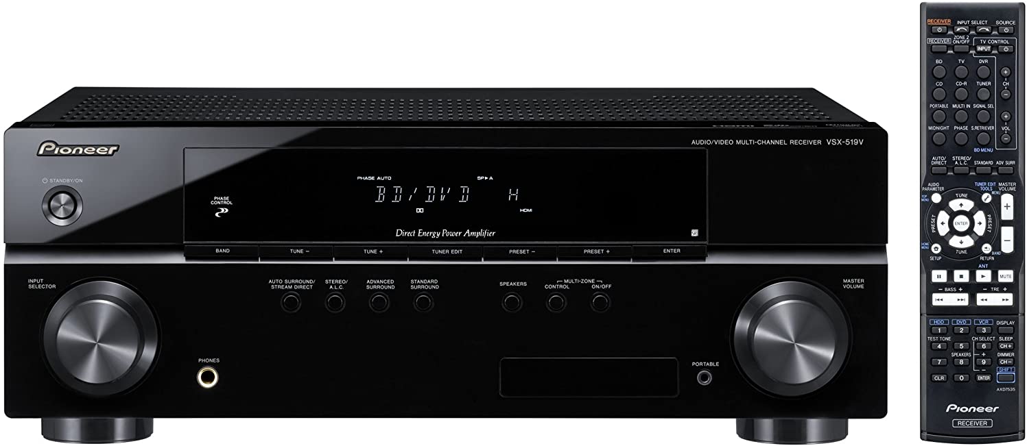

Αν και έχω βάλει τον ενισχυτή μου (VSX-519V) για πώληση είπα να τον ξαναβάλω για μια δοκιμή 5.1 στο σαλόνι και αν δεν με ευχαριστήσει να διατηρίσω την αγγελία. Έπειδη θέλω να κάνω μια μέτρηση σωστή καθότι δεν έχει μικρόφωνο ήθελα να σας ρωτήσω το εξής:
Επειδή δεν θέλω να δώσω 100 ευρώ για να πάρω το UMIK-1 αλλά υπάρχει δυνατότητα να χρησιμοποίησω ένα desibelομετρο και πέρνωντας την παράμετρο ότι τα ηχεία έχουν τοποθετηθεί όσο το δυνατόν καλήτερα ως προς τις οδηγίες του κατασκευαστή και της dolby για το 5.1 setup θα μπορούσα σε ενα βαθμό να τα καλιμπράρω; Και αν ναι στα πόσα db να ρυθμίσω κάθε ηχείο (για παράδειγμα 75db);

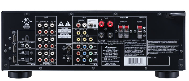

Αγαπητε Symos σε ευχαριστώ πολύ. Δεν νομίζω να παίρνει κάποιο extra μικρόφωνο δυστυχώς. Παραθέτω και εικόνα απο το πίσω μέρος του ενισχυτή. Η μόνη εξτρά υποδοχή είναι για IR δέκτη για το τηλεκοντρόλ.
Και η μπροστινή επίσης καμία υποδοχή για κάποιο mic

Αγαπητε Symos σε ευχαριστώ πολύ. Δεν νομίζω να παίρνει κάποιο extra μικρόφωνο δυστυχώς. Παραθέτω και εικόνα απο το πίσω μέρος του ενισχυτή. Η μόνη εξτρά υποδοχή είναι για IR δέκτη για το τηλεκοντρόλ. View attachment 181715

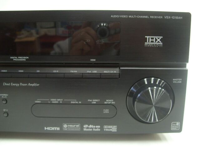

μπροστά δεν έχει κάτι τέτοιο?
MCACC setup mic?
39.025
79.662
Δεν υποστηρίζει room correction με μικρόφωνο αυτός.
MCACC setup mic?
οχι δεν έχει δυστυχώς.

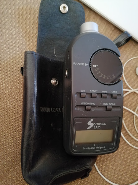

Καλημέρα σε όλους. Παρέλαβα το dbμετρο και μέτρησα τα ηχεία. Μπορώ να πω ότι βελτίωσα αρκετά τον ήχο και σε σχέση με παλιές προοσπαθειες με κινητό και εφαρμογές από το play store. Έστρωσε ό ήχος φάνηκε το 5.1 και ακούγονται σωστά τουλάχιστον στα αυτιά μου. Η μέτρηση μετρήθηκε στα 75db σύμφωνα με τα λεγόμενα του nanual του ενισχυτή. Και όταν λέω σωστά εννοώ αναδείχτηκαν όλα τα ηχεία ακόμα και σε ταινία χωρίς πολλά εφέ.
