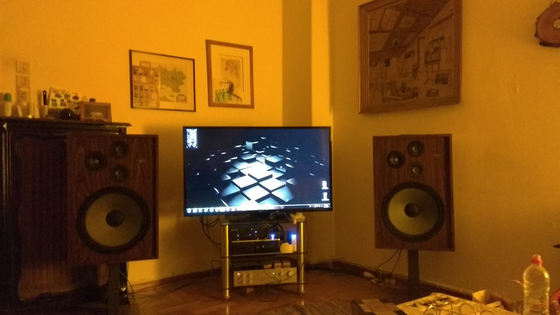

Καλησπερα σε ολους ,..... εκανα ενα συστηματακι παλαιας λιγακι κοπης και σκεφτομουν πως μπορω να παρω λιγακι πιο ζεστη και πιο μπροστα μεσαια περιοχη .... τα μηχανακια πριν μπουν επανω κοιταχτικαν για απωλειες αλλαχθηκαν καποιοι πυκνωτες που ειχαν σημαδια γηρανσης και τωρα σαν αποτελεσμα ενω ειναιπολυ ευηχο μ βαζει την μεσαια περιοχη πιο πισω λιγακι και μ ξινιζει .... σκεφτομουν για μπαφερακι αναμεσα πηγης κ ενισχυτη μπας και τ φερω ....... το μηχανακι ειναι ενας luxman L116a ενα dac fidelity m1 και τα ηχεια ειναι τα Jensen model 50 .....καθε βοηθεια ευπροσδεκτη <3

καλα το musical fidelity m1 δεν το λες και "παλιας κοπης"......ποια εκδοση εχεις? αν εχεις την πρωτη και χρησιμοποιεις σαν πηγη υπολογιστη,θα πρεπει να γνωριζεις οτι δεν ειναι ασυγχρονη,οποτε εκει εχεις αρκετους περιορισμους. Εγω θα ελεγα αντι για μπαφερ να εκανες κατι με τα ηχεια,αλλαγη δηλαδη με κατι μεταχειρισμενο αλλα οχι τοσο παλιο.

Ναι το πρωτο με το v-link μαζι εχω .....το ακουσμα των jensen μ αρεσει πολυ γιατι τα 15αρια παιζουν πολυ γλυκα και στακατα και ψηλα τα 2 τουιτερακια δε φωαναζουν καθολου μονο λιγη μεσαια θα ηθελα πιο εξω γιαυτο ειπα για μπαφερακι .... εχω παραγγειλει και 2 πυκνωτες rubicon για τον luxman για να ειναι εντελως ομοια απο brandname το εσωτερικο του φοραει philips στην εξοδο ο συγκεκριμενος

κανε και την τελευταια αλλαγη-βελτιωση στον ενισχυτη και βλεπεις,αλλα πιστευω οτι το προβλημα ειναι στα ηχεια και στη συνεργασια του πολυ μεγαλου γουφερ (15 ιντσες) με το μικρο σε διαμετρο μιντ και βεβαια με τα υλικα της εποχης.

χμμμ..... εχεις ενα ποιντ εδω ...... με πονας τωρα τ θελω τα γεροντακια αυτα ομως καλωδια ισως ??? θα γελασεις αλλα εχω cat6 για ηχειων .... 2μ σε καθε καναλι .....

cat6?????? ελα βρε,παρε ενα κανονικο καλωδιο για ηχεια,με 2-3 ευρω το μετρο,οχι πολυτελειες και βλεπεις αν θα υπαρξει βελτιωση.Το ηχειο ομως ειναι της "παλιας σχεδιαστικης σχολης" (βαλε γουφερ να εχουμε) και πιστευω εκει ειναι το προβλημα.

φτιαχνεται ?? αν πεις οτι δε τ αλλαζεις τ ηχεια

Βάλε ένα equalizer και φτιάξε τον ήχο σου όπως εσύ θες.
Διάλεξε ή παλιό
ή καινούριο
Άλλαξε και το cat6!

κανε την τελευταια βελτιωση στον ενισχυτη,παρε και κανονικα καλωδια ηχειων,στησε τα ηχεια κανονικα αν δεν το εχεις ηδη κανει (σε χαμηλες βασεις γιατι ειναι μεγαλουτσικα,κρατα αποστασεις απο πισω και πλαι τοιχους) και μετα απο ολα αυτα,αν δεν σε ικανοποιει το αποτελεσμα,ισως βοηθουσε μια "ανακατασκευη" του κροσοβερ με νεα υλικα και αν εχεις τις γνωσεις (ή καποιος που τις εχει) και τα πληρη χαρακτηριστικα των μεγαφωνων που φοραει (μαλλον απιθανο να πω την αληθεια),ενα μικρο "πειραγμα" σε αυτο. Απλα δεν ξερω ποσο θα κοστισουν τα παραπανω σε χρονο και χρημα και ισως θα ηταν καλυτερα να πας σε αλλα ηχεια.

εγω προσωπικα (αφου ειμαστε και στο diy topic) , θα ταπωνα ολα τα μιντ η τσπ θα εβαζα μια μπαφλα στο πανω μερος του ηχειου να τα καλυψει ολα αυτα (αφου τα ξεβιδωσεις βεβαια) , και θα τοποθετουσα μια σοβαρη ωραια κορνα με καλο ντραιβερ επανω με ενα παθητικο απλο κροσοβερακι με αποκοπη στα 1200 η και ακομα πιο κατω ( αναλογα τη κορνα) και ετοιμος !

καλησπερα .... σε τι καλωδιο να κοιταξω εχεις καποιο τιπ πανω σ αυτο ....και τι διατομη να εχουν δεν παιζω δυνατα ουτε με πολλα βατακια ...
[DOUBLEPOST=1523016743][/DOUBLEPOST]ετσι ειναι τωρα

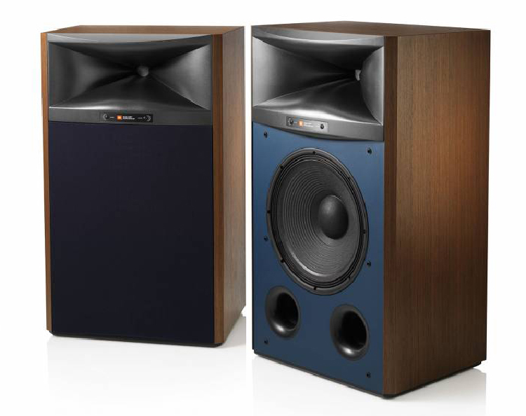

και το αποτελεσμα θα ηταν σαν αυτο.....
πολυ καλη ιδεα.
μπορει να μην παιζει οπως τα JBL (τα συγκεκριμενα δεν τα συμπαθω) αλλα ειμαι σιγουρος πως με λιγο ψαξιμο και γαργαλιμα θα παιξουν 10 φορες καλυτερα απο τωρα .

Οι βασεις οκ,τα φερνουν στο σωστο υψος (αν και προσωπικα θα προτιμουσα με περισσοτερα ποδια και χοντρα και ακομα καλυτερα με δυνατοτητα γεμισματος με υλικο.Τα ηχεια ομως στο δωματιο ειναι ασυμμετρα τοποθετημενα.Θα ηταν καλυτερα να ειναι και τα δυο πλατη στον πισω τοιχο,αλλα μαλλον το κουτι που κλεινει το καλοριφερ δεν στ επιτρεπει αυτο (ασε που εχεις και απωλεια στη θερμανση.......απορω ποιος ειχε τη ιδεα να "πνιγει" τα καλοριφερ). Βεβαια δεν ειναι αυτο που χαλαει το ηχο τοσο,οσο (και αυτο φαινεται στην φωτο που εβαλες),η τεραστια διαφορα αναμεσα στο γουφερ και το μιντρειντζ.Πως στο καλο συνεργαζονται αυτα τα δυο μεγαφωνα δεν μπορω να καταλαβω.
Η λυση της κορνας που προταθηκε εναι πολυ καλη αλλα εκτος απο αλλαγη στο κροσσοβερ θελει και πολλη δουλεια στη ξυλοκατασκευη. Ισως η αλλαγη του μιντρειντζ με ενα μεγαλυτερης διαμετρου (5" ή ακοαμα και 6.5") και φυσικα την επανασχεδιαση του κροσσοβερ και το μεγαλωμα της διαμετρου της τρυπας-υποδοχης (με σεγα ακριβειας εννοειται),να ηταν μια πιο απλη λυση,αλλα και παλι οχι ευκολη.Δεν ξερω οπως σου ειπα και πιο πανω,αν ειναι δυνατον να βρεις τα πληρη χαρακτηριστικα των μεγαφωνων και φυσικα ποσο εσυ μπορεις να τα κανεις αυτα,αν εχεια diy εμπειρια και τις απαιτουμενες γνωσεις για ανασχεδιασμο του κρος κλπ.Επισης αν τελικα βαλεις χερι στα ηχεια,καλο θα ηταν και η αλλαγη της εσωτερικης καλωδιωσης,οι υποδοχες για καλωδια στην πσιω πλευρα να αντικατασταθουν με μπορνες και φυσικα ενισχυση της καμπινας με καποια εσωτερικα δεσιματα (που μαλλον δεν θα υπαρχουν),αλλα και επενδυση των τοχωματων εσωτερικα και γεμισμα με υλικο της καμπινας (δες και το θεμα με την ανακατασκευη των cerwin vega πριν λιγες μερες).

Χριστος Ανεστη ....... το στησιμο ναι φαινεται ασυμετρο αλλα καθομαι απεναντι τους ... στημενα διαγωνια τ δωματιου ολα κανω τριγωνο ισοπλευρο αν παρεις εμενα σαν μια γωνια και τα ηχεια σαν τις αλλες δυο .... χαρακτηριστικα το μονο που βρηκα ειναι οι συχνοτητες κρος ... τα μιντ παιζουν απο 1000 και το τουιτερ απο 4000
Σε μετάφραση παρακαλώ...
Τι σημαίνει το <<τα μηχανάκια πριν μπουν επάνω κοιτάχτηκαν για απώλειες και αλλάχθηκαν κάποιοι πυκνωτές>>?
Έγινε μόνο ένας οπτικός έλεγχος (κοιτάχτηκαν)?
Το <<κοιτάχτηκαν για απώλειες>> σημαίνει εργαστηριακός έλεγχος?
Βάση ποιας λογικής αλλάχτηκαν μόνο <<κάποιοι>> πυκνωτές?
Σε έναν τόσο παλιό ενισχυτή θέλουν άλλαγμα όλοι οι πυκνωτές.
Επίσης ένας πυκνωτής μπορεί να έχει πάει <<περίπατο>>, σαν ηλεκτρονικό εξάρτημα, αλλά η εξωτερική του εμφάνιση να είναι μια χαρά.
Στα ηχεία έγιναν αλλαγές και που?
Κάλλιστα δύο πυκνωτές στον κλάδο των μεσαίων μπορεί να ευθύνονται γιαυτό που αναφέρεις σαν <<πρόβλημα>>.
Αν είναι πρόβλημα και όχι ο χαρακτήρας τους ή αν θες η εργοστασιακή τους ρύθμιση.

Από την στιγμή που οι δύο μονάδες μεσαίων καλύπτουν την περιοχή 1-4KHz δεν υπάρχει κανένα πρόβλημα στο δέσιμο με τις υπόλοιπες μονάδες. Θα μπορούσαν άνετα να κατέβουν και χαμηλότερα από τον 1 Khz.

Οσο για τα ηχεια,οι συχνοτητες του κρος δεν ειναι επαρκη στοχεια για την οποια ανακατασκευη,ενω η συχνοτητα κρος για το μιντ τα 1000 hz , σημαινει οτι το 15" γουφερ παιζει απο εκει και κατω,πραγμα μαλλον λιγο δυσκολο οπως σου εγραψα και πιο πανω .

καλημερα .... με την λογικη μετραω βλεπω ποιοι εχουν θεμα και αλlαζω τους προβληματικους τ ιδιο εγινε και στ ηχειο αλλα δεν ηθελε κατι περαν απο καλο καλο καθαρισμα και 2 ποντεσιομετρα π ελεγχουν τα τουιτερ +/- 6 db ... :) και μεις πιστευαμε οτι θα ειχε πολλα περισσοτερα θεματακια αλλα τα οργανα εδειξαν αλλα ... ευτυχως για τ τσεπουλα μας
