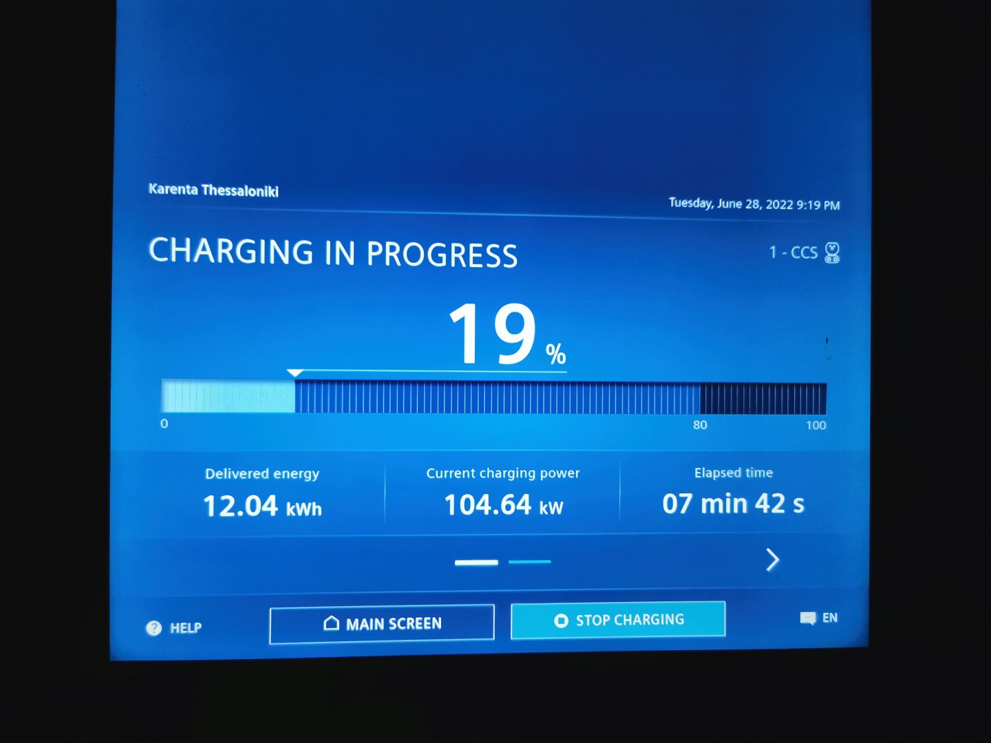

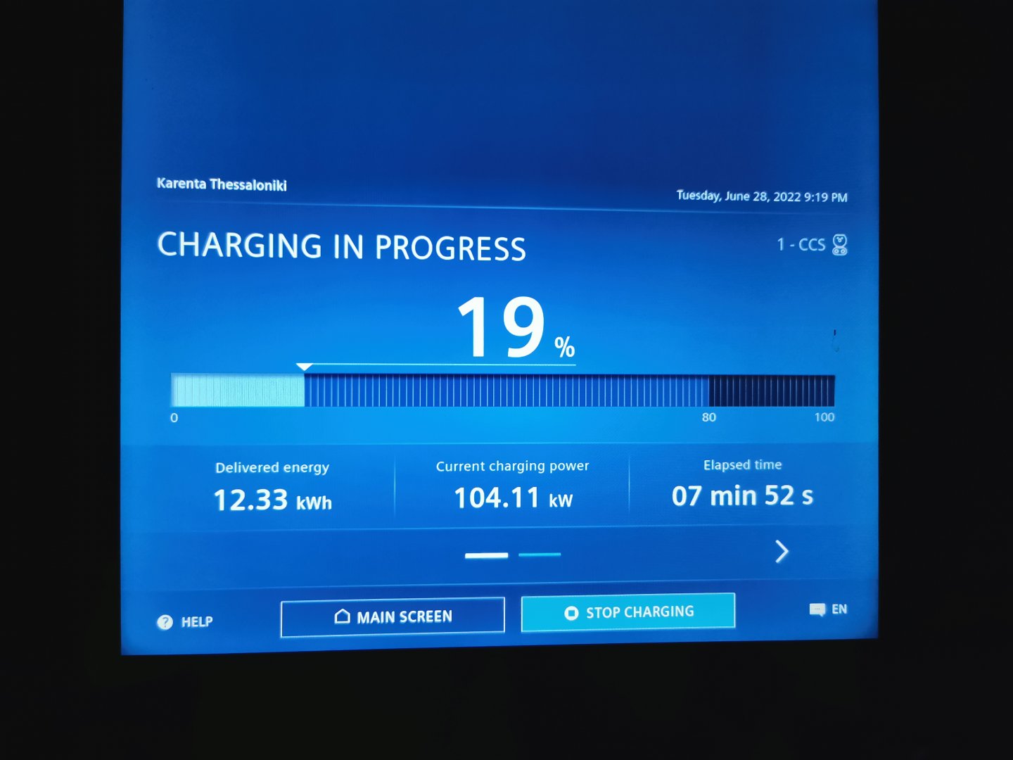

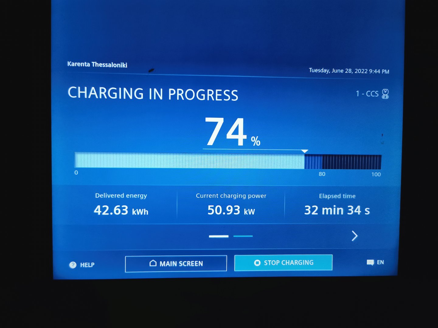

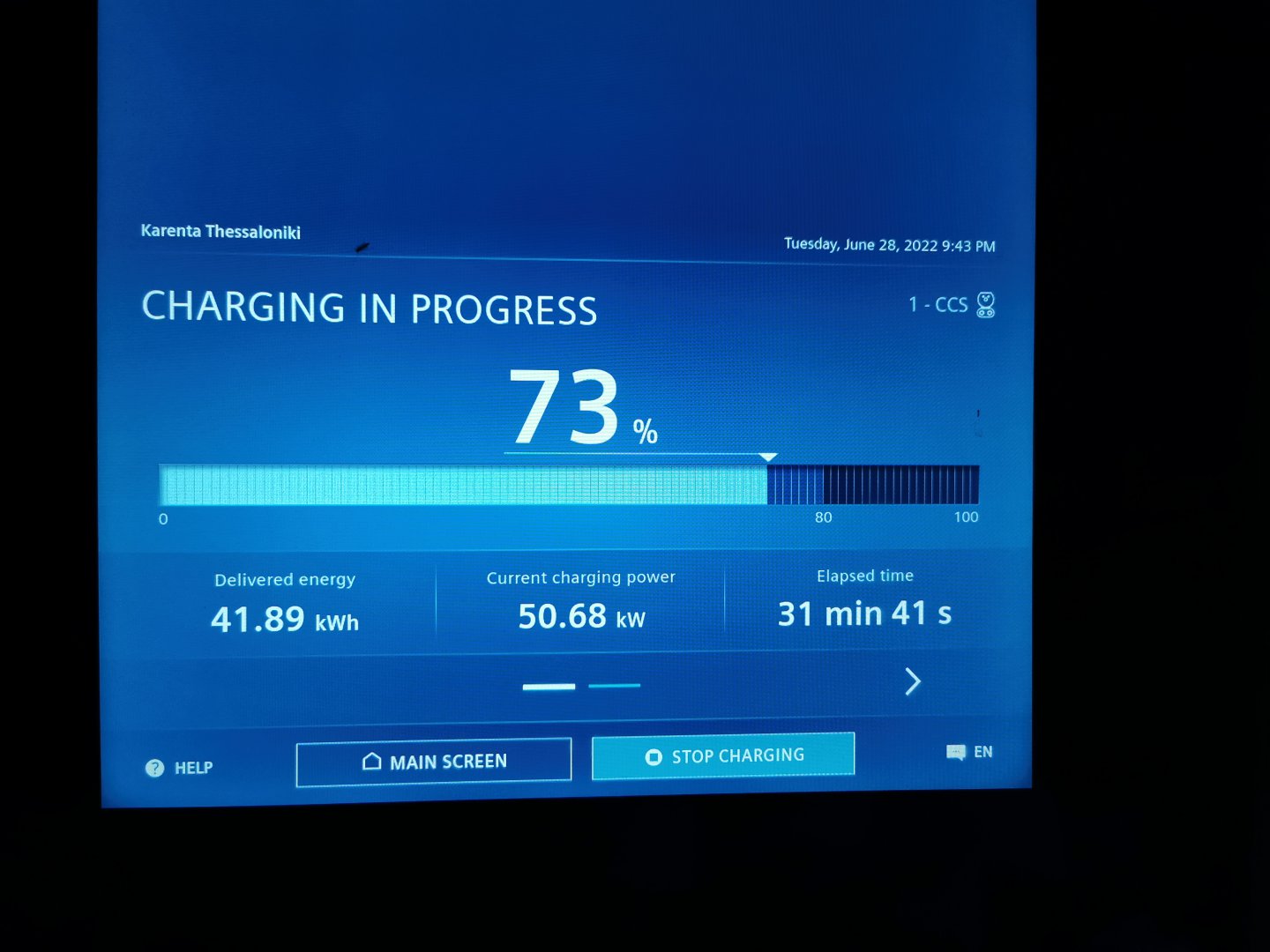

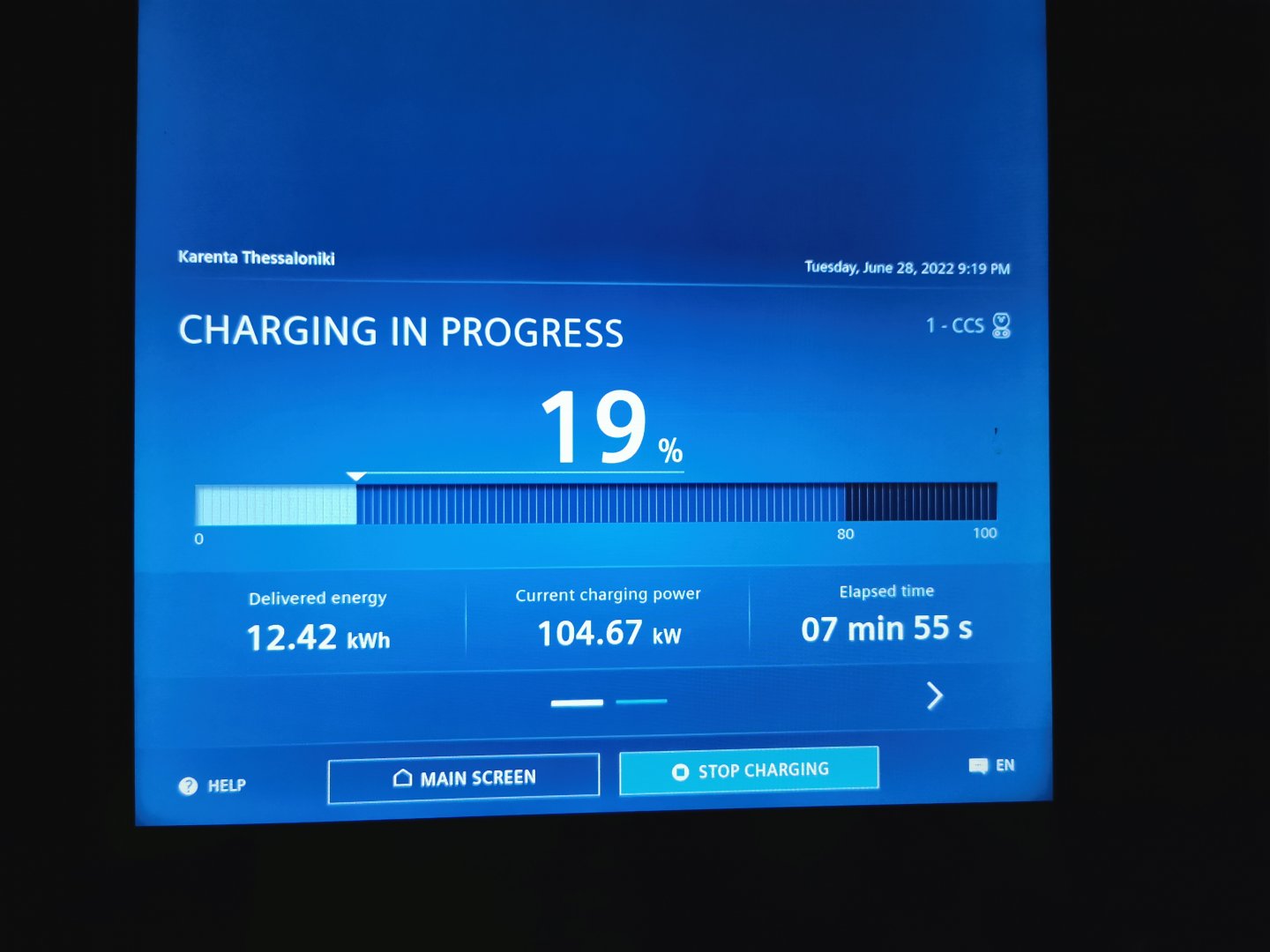

VW id3, ετήσιο τσεκάπ 😜

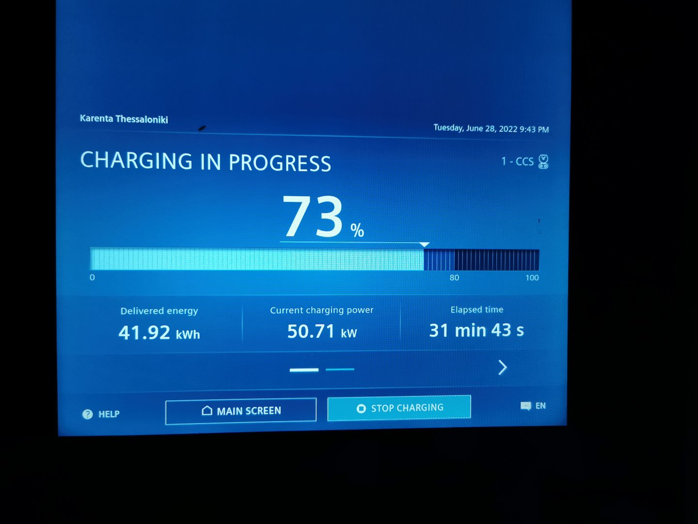

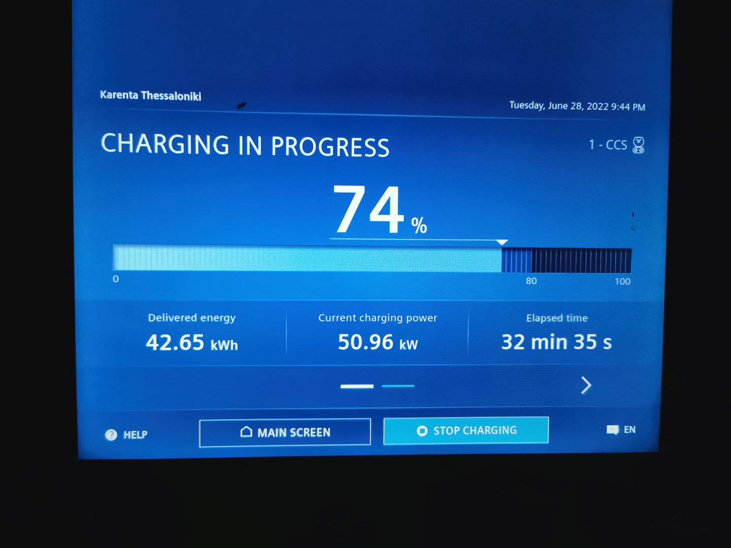

Μου έλειψαν κάτι φωτογραφίες στο 25, 35, 45, 55% κλπ. Ξεπέτα κανονική η ενημέρωση... :tongue: :laugh:
Πρόσεξε γιατί άμα ανεβάσω όσες έβγαλα (κάνω σχεδιαγράμματα, ξέρεις τώρα τη βλάβη) θα γεμίσει όλο το avsite. 🤣😂😜

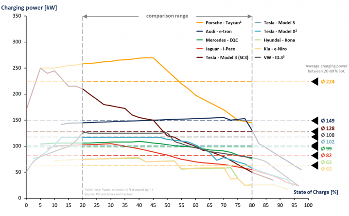

Να ένα συγκεντρωτικο σχεδιαγραμματων φόρτισης διαφόρων αυτοκινήτων

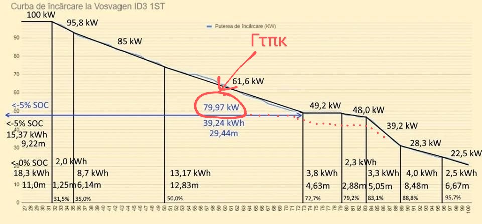

Να του id3 που από τις δικές μου μετρήσεις επιβεβαιώνεται με μεγάλη ακρίβεια στους χρόνους.

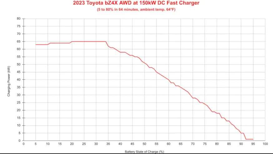

Και να της μλκιας της τογιοτα
Στην παρούσα φάση, η πόρσε φορτίζει διαολεμένα γρήγορα, και σε ίδια σχεδόν ταχύτητα φορτίζει το KIA EV6.
Φανταστική φόρτιση στα 800 βολτ.

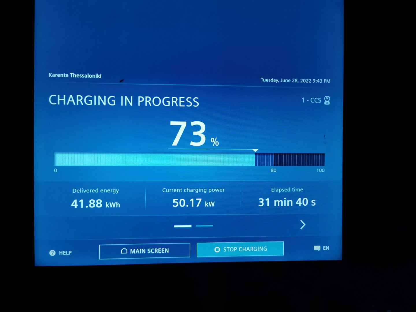

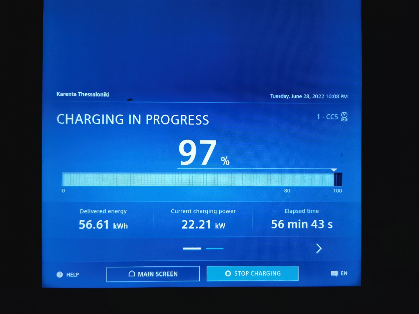

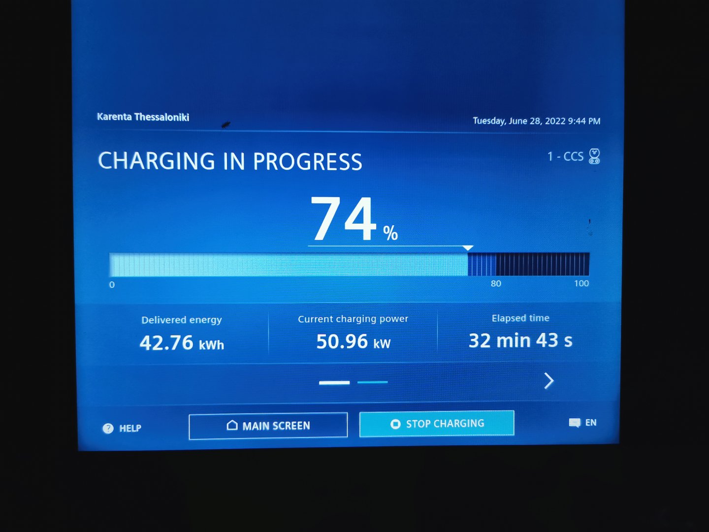

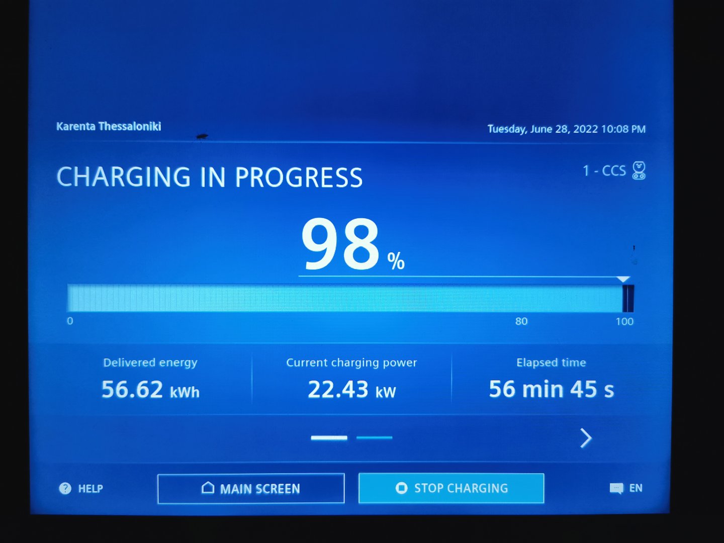

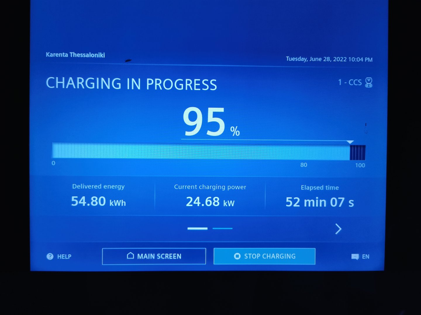

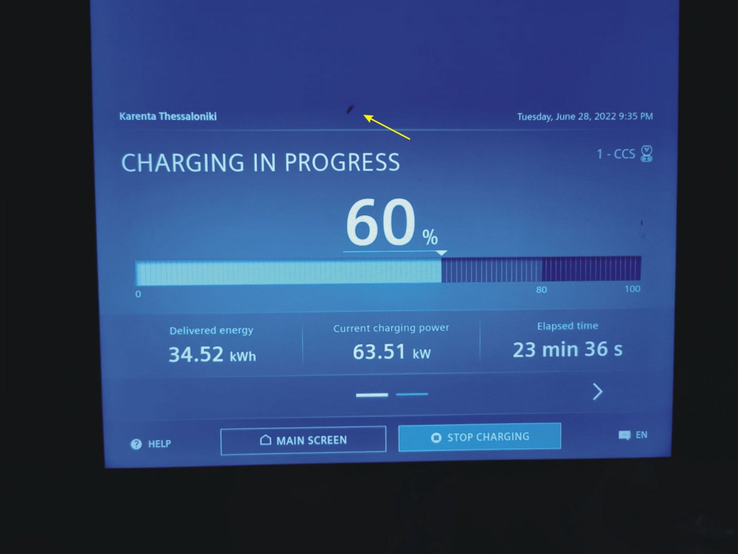

Το 95% έρχεται σε 52 λεπτά
Και πλέον η ισχύς φόρτισης είναι λίγο πάνω από 20-21 kW
View attachment 256466 View attachment 256465 View attachment 256464

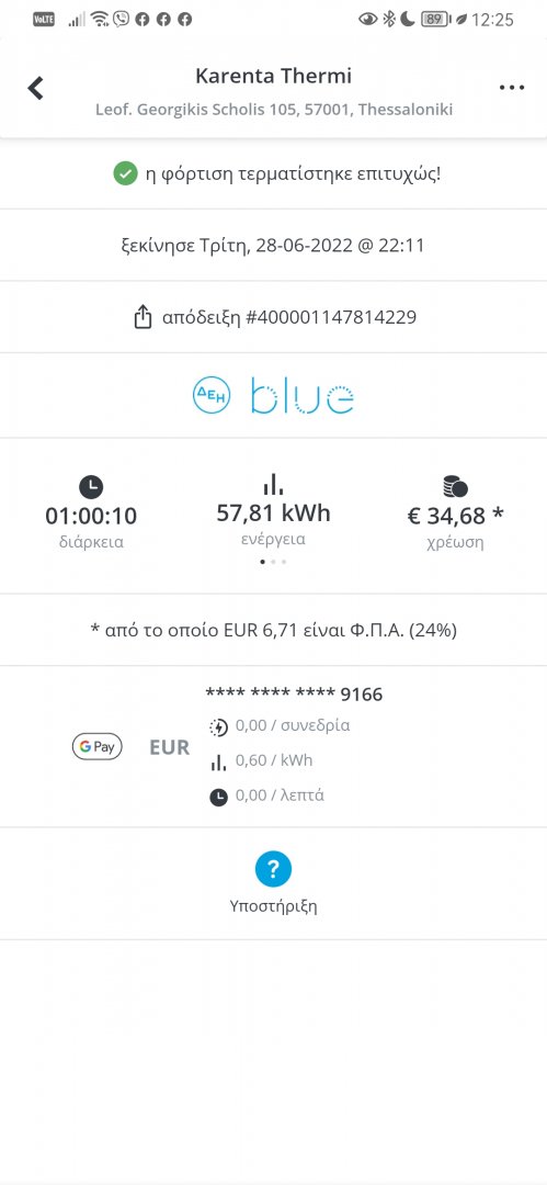

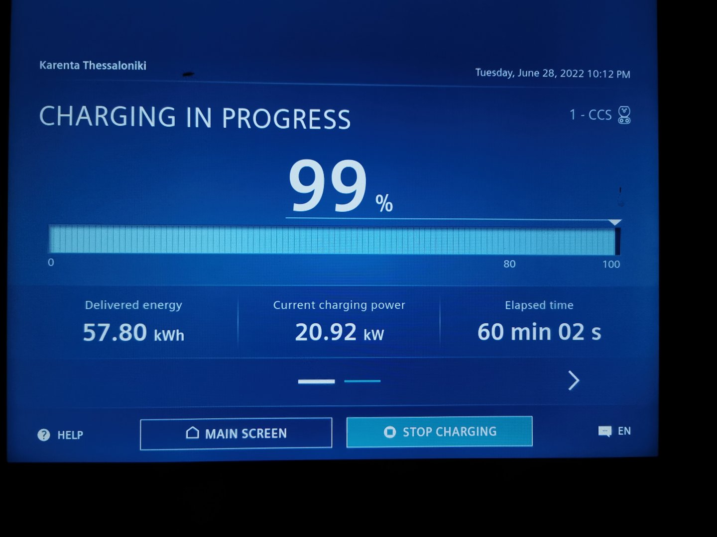

Δε πρόλαβα το 100%, έκλεισε η οθόνη του φορτιστή. 😂😜🤣
Σε 1 ώρα ολοκληρώθηκε το 100% της φόρτισής του, και χώρεσε 57,81 kWh
Αυτός είναι ο επίσημος τρόπος μέτρησης της αντιπροσωπείες, του πόσες kWh χωράνε οι μπαταρίες του αυτοκινήτου.
Αν πας για τσεκ, αυτό κάνουν στην VW, το αδειάζουν, το γεμίζουν και βλέπουν τι χώρεσε. Γι'αυτό το λόγο βάζουν φορτιστές εκεί μπροστά, για έλεγχο.
Η VW λέει ότι καινούριο το id3 με την 58-αρα μπαταρία, θα χωρέσει 58 kWh.
Εμένα, μετά 1 έτος χρήσης και 33 χιλιάδες χιλιόμετρα, χώρεσε 57,81 kWh.
Ασε που έδειχνε 1% όταν ξεκίνησε η φόρτιση, δε το τράβηξα κι άλλο να δείξει 0%...😜🤣😂
ΚωλοΓερμανοί. 😂😜🤣
ΥΓ. Εις αναμονήν του ΟΤΑ και του νέου σοφτγουερ ver. 3.0 όπου η ισχύς φόρτισης σύμφωνα με τις προδιαγραφές της wv πάει στα 125 kW και σύμφωνα με μετρήσεις που έχουν ανεβάσει χρήστες από ionity, φτάνει μέχρι 134 kW ισχύ φόρτισης, και μειώνεται πολύ ωραία ο χρόνος φόρτισης μέχρι το 80%, ωραία πράματα, μέχρι το επόμενο ΟΤΑ που θα το πάνε (ανακοινώθηκε επισήμως) στα 150 kW. 😎
Όσο περνάει ο καιρός, γίνεται καλύτερο το χρυσό μου. ❤💋❤💋❤
Δεν έχεις υπολογίσει τις απώλειες φόρτισης. Που περίπου είναι 7%.
