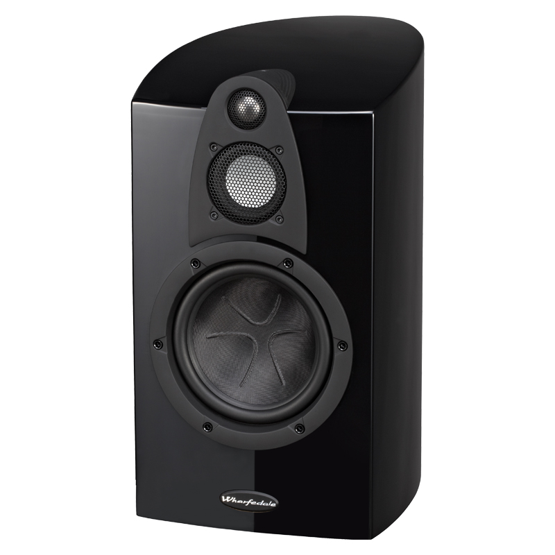

wharfedale Jade 3 Tρίδρομα με κλειστή καμπίνα και νορμάλ τιμή

τετοια ηχεια μ αρεσουν . μετραει και καλα συμφωνα με τον john ατκινσον:D

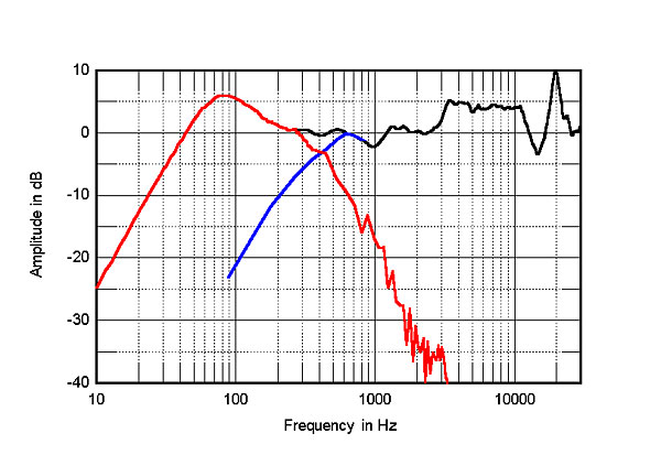

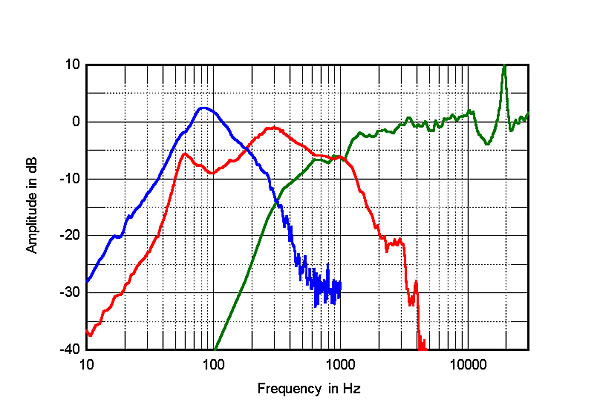

Πολλά ηχεία <<τσιμπάνε>> μερικά ντιμπιά στις υψηλές, δίνοντας την αίσθηση <<ανάλυσης>>.
Το θέμα του είναι τα 83,5 db ευαισθησίας (86 αναφέρει η εταιρία) και η αντίσταση του, που στο φάσμα με την περισσότερη μουσική πληροφορία, παραμένει κάτω από τα 4 Ωμ.

Σημαίνει πως αν θες υψηλή στάθμη ακρόασης, δεχόμενοι πως το ηχείο μπορεί να την αντέξει, πράγμα μη επιβεβαιωμένο, θα πρέπει να συνυπολογίσεις έναν μεγάλο σε ισχύ τελικό της τάξης των 200 watts στα 8 Ωμ και με ικανά ρεύματα να διπλασιάσει στα 4 Ωμ.
Με δυο λόγια πολλαπλάσιο κόστος κτήσης του ενισχυτικού από ότι το ηχείο!
