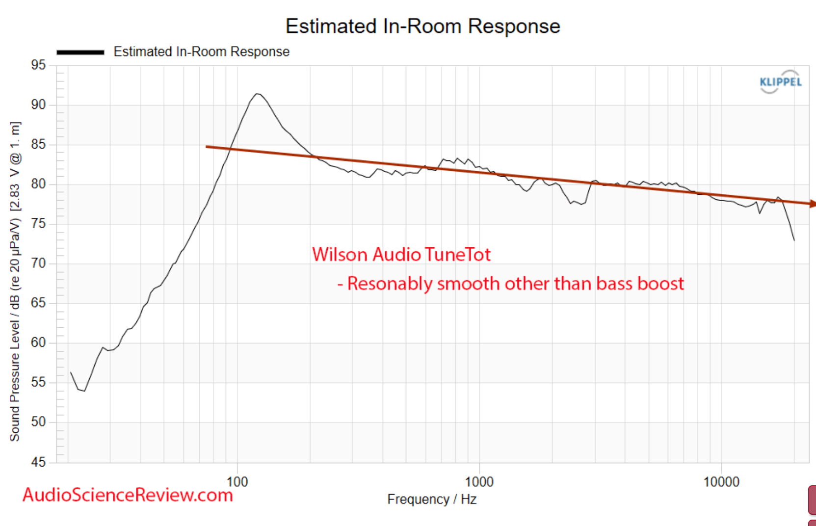

10,000 αβγδ το ζεύγος, μετριότητες μετρήσεις (χειρότερες από π.χ. genelec, kali και neumann των 500 αβγδ) και όμως του άρεσε:
Γιατί του άρεσε; Συζητήστε.
30.979
90.176

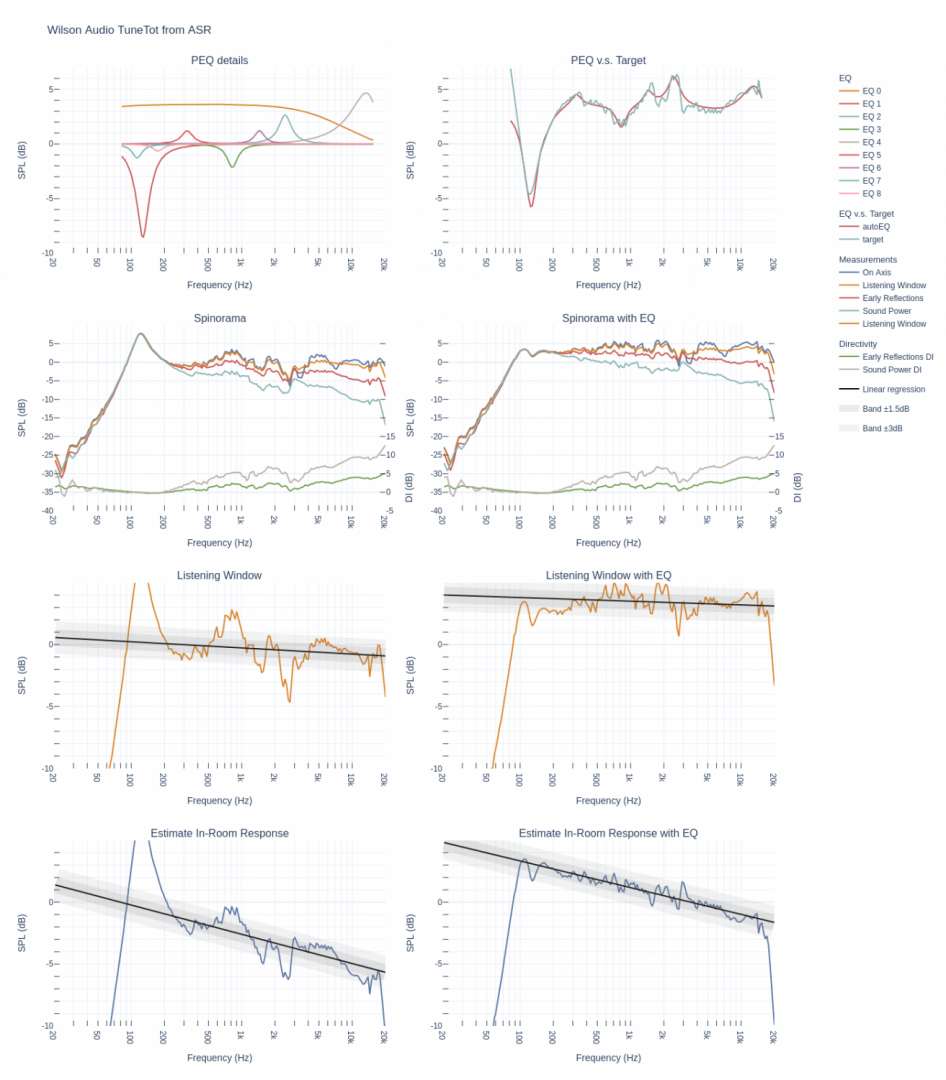

Με eq όμως, ενώ τα Revel τα άκουγε χωρίς eq ;)
Εχει χαμηλή παραμόρφωση, και ευρύ dispersion 70degrees, ενώ το Revel 50.
Πολύ καλό estimated in room response, αν πειράξεις λίγο με eq την τριτη οκταβα (το έκανε)
Η ανυπαρξία μπάσου επίσης μπορει να ευνοεί αρρύθμιστα συστήματα σε κουκουρουκου χώρους.
Μια χαρά παίζει, ενα 500€ το έδινα, για δικάναλο. Για πολυκάναλο προτιμώ το Revel.

Αφήνοντας κατά μέρος πόσο δόκιμο η έντιμο είναι να κάνει κριτική και τελικά σύσταση αγοράς σ' ένα ηχείο αφού πρώτα το ισοσταθμισει.
Αφήνοντας ότι δεν εφαρμόζει την ίδια μέθοδο
σε όλα τα ηχεία.
Αφήνοντας ότι έβγαλε από το μανίκι
τα Μαρκ Λεβινσον ως αναφορά
Ως καλοπροαίρετοι
στελνουμε στον Αμίρ την συμπάθεια μας.
Τον χτύπησε η πραγματικοτητα
κατακεφαλα -αλλιώς και καρμα:
Ενα ηχείο μπορεί να μη μετραει καλα και να ακούγεται θαυμάσια.
41.166
83.222
Δεν είναι η πρώτη φορά....έχει συμβεί κ άλλες φορές(κ όχι μόνο από αυτόν)....κ απ όσο θυμάμαι ήταν ηχεία με χαμηλή παραμόρφωση
άλλωστε το συγκεκριμένο ηχείο δεν θα μπορούσες να το ακούσεις σωστά χωρίς...
σε όλα τα ηχεία.
επειδή φαίνεται ότι τον παρακολουθείς....μπορείς να το εξηγήσεις αυτό?
ποια διαφορετική μεθοδολογία ακολούθησε δηλαδή εδώ?
με eq
18.037
59.974
Αφήνοντας κατά μέρος πόσο δόκιμο η έντιμο είναι να κάνει κριτική και τελικά σύσταση αγοράς σ' ένα ηχείο αφού πρώτα το ισοσταθμισει...
Κανονικά έτσι θα έπρεπε να γίνονταν όλα τα reviews...Να εξετάζεται η ποιότητα με την οποία δεδομένο ηχείο θ'ανταποκρίνεται σε καμπύλη-στόχο...Τόσο παρουσία όσο και απουσία sub,με υποχρεωτική την αναφορά μέγιστης συνεχόμενης στάθμης όπου το ηχείο θα συμπεριφερόταν ικανοποιητικά...Μόνο έτσι θα μπορούσε να υπάρξει ισοδυναμία κριτηρίων με αξία ευρύτερη από την υποκειμενκή ευχαρίστηση καθενός χομπίστα που του έχει δοθεί ευκαιρία να βιοπορίζεται με...πορνό εναλλαγής συσκευών...
Από εκεί και πέρα ο ίδιος αδιαφορώ για ηχεία όπως το συγκεκριμένο...
Ένα ηχείο μπορεί να μη μετράει καλά και να μας ακούγεται θαυμάσια...Κάτι τέτοιο όμως δεν θα ήταν τόσο πρόβλημα του ηχείου όσο...δικό μας.:sneaky:
