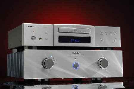

Δοκιμή του οικονομικού σετ ενισχυτή/CDp της Xindak από τον Δ. Σταματάκο.. Φαίνεται πως ο ενισχυτής είναι το δυνατότερο "χαρτί" του σετ (μα TDA1305;;; :138:).
"Η Xindak είναι μια σχετικώς νέα στην ελληνική αγορά εταιρία από την Κίνα, της οποίας ο κατάλογος προϊόντων είναι αρκετά εκτεταμένος και περιλαμβάνει συσκευές των οποίων η τιμή είναι εξαιρετικά λογική για τις προσφερόμενες δυνατότητες.
Πάρτε για παράδειγμα το υπό δοκιμήν σύστημα: Πρόκειται για ένα cd player με στάδιο εξόδου που περιλαμβάνει λυχνίες και έναν ολοκληρωμένο ενισχυτή με ημιαγωγικό στάδιο εξόδου push-pull που λειτουργεί σε τάξη Α. Η επιλογή της δοκιμής τους ως σύστημα δεν έγινε τυχαία: Φαίνεται ότι μπορούν να αποτελέσουν ένα πολύ καλό πακέτο για να μπει κανείς στον χώρο των audiophile συστημάτων πληρώνοντας -ούτε λίγο ούτε πολύ, ένα τίμημα που βρίσκεται κάτω από τα 1500 ευρώ και για τις δύο συσκευές!
Το Muse 2.0... Η συσκευή βασίζεται σε έναν παλιό γνώριμο, το τσιπ TDA1305 της Philips, το οποίο αποτελεί συνδυασμό ψηφιακού φίλτρου και DAC αρχιτεκτονικής bitstream και έχει μακρά και ενδιαφέρουσα ιστορία καθώς βρίσκεται (με διαδοχικές εκδόσεις) στην αγορά πολλά χρόνια και έχει εξοπλίσει αρκετά players της εποχής των “μονόμπιτων” μετατροπέων. To Muse 2.0 χρησιμοποιεί δύο τέτοια ολοκληρωμένα κυκλώματα, κάθε ένα από τα οποία διαθέτει δύο κανάλια με ενσωματωμένους μετατροπείς i/v γεγονός που με κάνει να υποθέτω ότι έχουμε να κάνουμε με μια balanced τοπολογία η οποία επεκτείνεται μέχρι τις αντίστοιχες εξόδους ήχου.
Πράγματι, το player περιλαμβάνει δύο ζεύγη single ended αναλογικών εξόδων με βύσματα πολύ καλής ποιότητας και ένα ζεύγος balanced. Οι δύο έξοδοι single ended φαίνεται ότι αποδίδουν πανομοιότυπο σήμα (απλώς η κατασκευή είναι κοινή και για το Muse 3.0 το οποίο έχει διαφορετικές τοπολογίες, λαμπάτη και ημιαγωγική), κάτι το οποίο επιβεβαίωσα τόσο στην πράξη όσο και τηλεφωνικά (για να είμαστε σίγουροι...). Πριν φτάσει το σήμα στις εξόδους αυτές περνά από ένα φροντισμένο αναλογικό στάδιο το οποίο περιλαμβάνει τελεστικούς της Burr Brown (OPA2134 και OPA604) καθώς και από ένα κλασικό 5532, ενώ το τελικό στάδιο πριν την έξοδο είναι μια διπλοτρίοδος 6922 της Electro Harmonix. Η τροφοδοσία είναι, επίσης, προσεγμένη και βασίζεται σε έναν θωρακισμένο δακτυλιοειδή μετασχηματιστή και τις απαραίτητες τοπικές σταθεροποιήσεις. Το πακέτο συμπληρώνεται από ένα ζεύγος ψηφιακών εξόδων (ομοαξονική και Toslink) καθώς και από ένα τηλεχειριστήριο με πλήρεις δυνατότητες.
Ο ολοκληρωμένος ενισχυτής... Η Xindak έχει σχεδιάσει ένα κύκλωμα με διακριτά εξαρτήματα, με στάδιο εξόδου push-pull το οποίο χρησιμοποιεί διπολικούς ημιαγωγούς για τον έλεγχο της ισχύος. Τα τρανζίστορς που χρησιμοποιούνται είναι τα συμπληρωματικά MJ15024 (npn) και MJ15025 (pnp). Ο ενισχυτής διαθέτει δύο ζεύγη ανά κανάλι τοποθετημένα σε μια χάλκινη επιφάνεια που επικοινωνεί με την εξωτερική ψύκτρα και ο κάθε ημιαγωγός μπορεί να ελέγξει ρεύματα μέχρι 16Α. Το τροφοδοτικό του ενισχυτή βασίζεται σε έναν μεγάλο θωρακισμένο δακτυλιοειδή μετασχηματιστή ο οποίος ακολουθείται από ένα φίλτρο με συνολική χωρητικότητα 40.000μF (τέσσερις πυκνωτές των 10.000μF).
H ποιότητα κατασκευής του κυκλώματος δείχνει πολύ καλή και η Xindak έχει χρησιμοποιήσει σε κάποια σημεία δικούς της, custom, πυκνωτές πολυπροπυλενίου και αντιστάσεις μεταλλικού φιλμ. Όλα αυτά οδηγούν σε έναν ενισχυτή ο οποίος, σύμφωνα με τον κατασκευαστή μπορεί να αποδώσει 80W ανά κανάλι σε φορτία 8Ω, με τους ημιαγωγούς πολωμένους σε τάξη Α.
Τελικώς...
... λαμβάνοντας υπ' όψιν το κόστος, αυτό το σύστημα της Xindak είναι μια πολύ ενδιαφέρουσα περίπτωση. Στοιχίζοντας συνολικά κάτι λιγότερο από 1500 ευρώ περιλαμβάνει μια καλή ψηφιακή πηγή με λαμπάτο στάδιο εξόδου και έναν ενισχυτή σε τάξη Α ο οποίος διαθέτει αρκετές δυνατότητες οδήγησης και μπορεί να χρησιμοποιηθεί ως βάση για να εξελιχθεί το σύστημα προς το καλύτερο, χωρίς πρόβλημα. Ως πακέτο, είναι ένας από τους καλύτερους τρόπους για να μυηθεί κανείς στα μυστικά του σοβαρού ήχου και να αποκτήσει ένα σύστημα με προσωπικότητα, αποφεύγοντας τις διάφορες τυποποιημένες και ως εκ τούτου αδιάφορες λύσεις."
