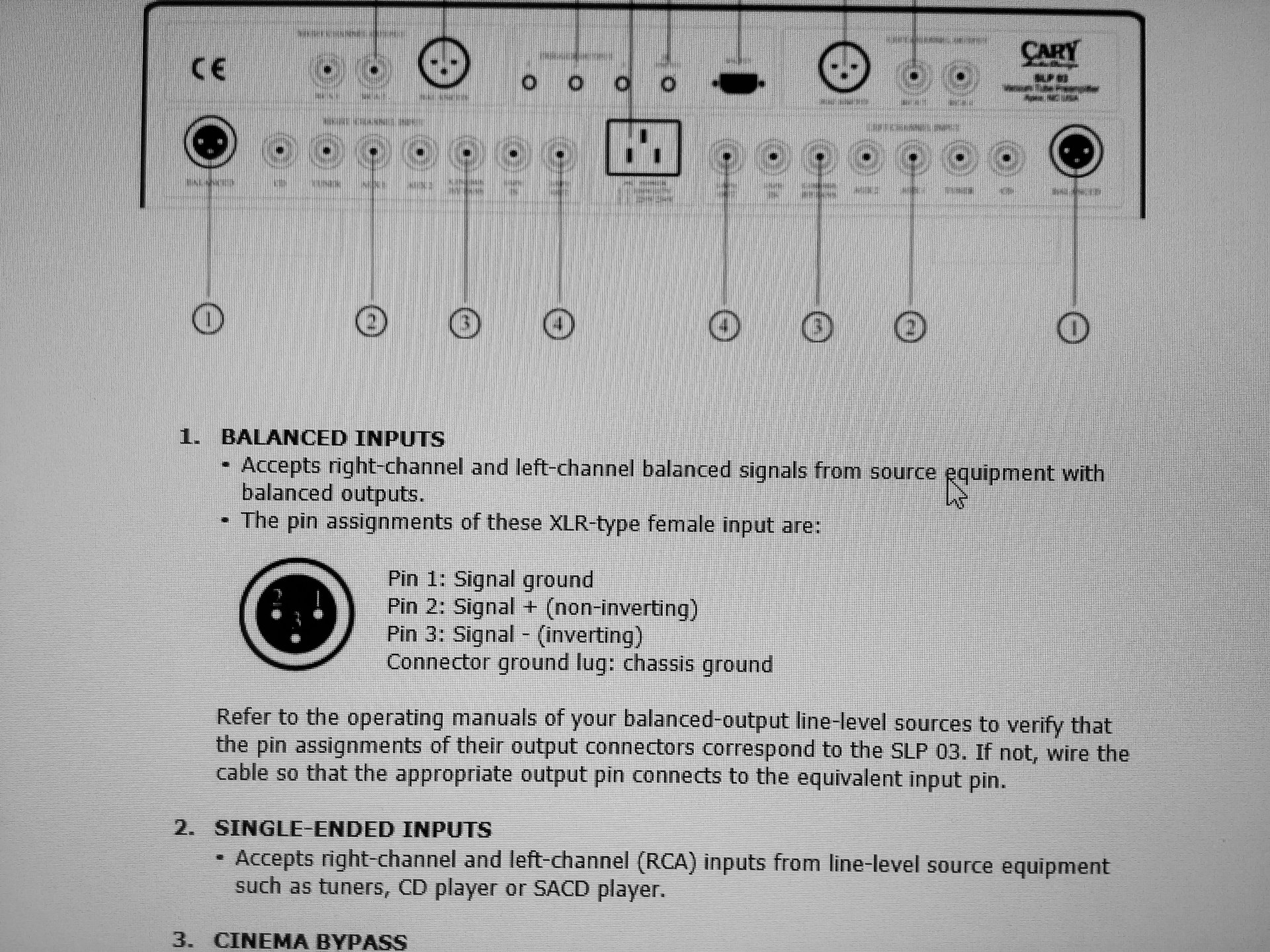

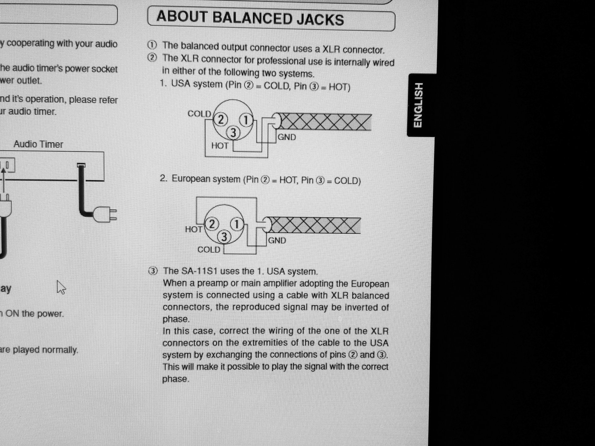

παρατηρώ πως η έξοδος του cd στα xlr έχει διαφορετική συνδεσμολογία σε σχεση με την είσοδο του προενισχυτή, δηλ το (-) cold είναι το pin 2 στο cd, ενώ το αντίστοιχο στον προενισχυτη το pin 2 είναι το (+) hot ...?
έχω δίκιο, και αν ναι, αυτό πως μπορεί ν' αλλάξει ώστε να έχω τη σωστη φάση στο σήμα?
Ευχαριστώ Φώτης.

αναστροφή των Pin στη μια πλευρά των καλωδίων , διάλεξα αυτή στην έξοδο του cd θα βάλω το pin 3 στο 2....κολλητήρι, τρόμπα κλπ.
Αλλά έτσι για τη "φιλοσοφία", Ιαπωνική συσκευή με Αμερικάνικη τοπολογία, Αμερικάνικη συσκευή με Ευρωπαϊκή... όπως και τελικός -ο B.A.T., και αυτός Ευρώπη, ευτυχώς εκεί δεν χρειάστηκε να κανω αλλαγες και γλιτώνω...
Ευχαριστώ , να κλείσει!
