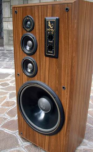

τι θα λεγατε να το συζητησουμε?
Θυμαμαι αυτα τα ηχεια
να φορανε 15'' μεγαφωνο και να εχουν 102db ευαισθησια.
Τωρα εχουμε πηξει στα 89-90 αντε το πολυ 91ντιμπια.
Γιατι?

Η σχέση που συνδέει την ευαισθησία του μεγάφωνου με τη συχνότητα συντονισμού του είναι αντιστρόφως ανάλογη.
Με λίγα λόγια είναι αδύνατον ένα μεγάφωνο που κατεβαίνει χαμηλά να έχει και υψηλή ευαισθησία και το αντίστροφο.
Γιατι?
Infinity Studio Monitor SM-152 / SM-155
Η καλυτερη αγορα που εχω κανει ποτε.
Τα SM-152 ειναι πανω απο δεκα χρονια τα ηχεια του στερεο συστηματος μου και θα τα αλλαζα μονο αν δεν εβρισκα πια drivers.
Ενα εχω να πω : τα ηχεια αυτα παιζουν ....και δερνουν πολλαααα αλλα.
Ισχυει σε ολες τις περιπτωσεις Πετρο μας?
Τα ηχεια που εβαλα φωτο φορανε 15'' κατεβαινουν αρκετα και ...αν τα στραβοκυταξεις βαζουν τα κλαματα.:107:
Τοσο ευαισθητα.

Τα ξέρω πολύ καλά τα συγκεκριμένα. Ένα σχεδόν ίδιο με bass reflex μπροστά έβγαζε και η JBL.
Δυστυχώς ισχύει πάντα η σχέση χαμηλής συχνότητας-ευαισθησίας. Την κατάσταση σώνει το μεγάλο γούφερ που κουνάει μεγάλη μάζα αέρα και δίνει άλλη αίσθηση.
Υ.Γ.
Τα ρυθμιστικά στάθμης που έχουν επάνω τα ηχεία χαλάνε μετά από μερικά χρόνια και βγάζουν προβλήματα. Χρειάζεται αντικατάσταση με σταθερές βατικές αντιστάσεις. Έχω βελτιώσει κύκλωμα διαχωρισμού σε τέτοιο.

Peter : δε χαλανε...τουλαχιστον τα δικα μου ειναι οκ τοσα χρονια
Νικο : δε κλαινε....χαμογελανε.... και ζητανε βατ για να γκρεμισουν τοιχους
Γιατι?
Πώς αλλιώς θα αναγκαζόμασταν να τα "χώνουμε" σε τέρατα τελικούς που αφήνουν και περισσότερα κέρδη?
Η χαμηλή συχνότητα βολεύεται και με ένα ενεργό subάκι...
Εκει ηθελα να φτασουμε.
Πριν το 90 ,για να βρεις εταιρεια να βγαζει sub εψαχνες με το φαναρι.
Τωρα προτεινουν 2 σε καθε συστημα.

Έχουν αλλάξει τα υλικά που χρησιμοποιούνται στους κώνους καθώς και οι ευαισθησίες των πανέλαφρων θόλων των τουίτερς δεν επιτρέπουν τέτοια.
Η απόκριση τότε με το ζόρι άγγιζε τα 18 KHz.
Είσαι τυχερός αν δουλεύουν ακόμα χωρίς πρόβλημα.
Παρόλα αυτά...
Αν βγάλεις τους ροοστάτες, μετρήσεις τη τιμή της αντίστασης τους και στη θέση τους βάλεις μια καλή βατική αντίσταση θα πάθεις πλάκα με τη διαφορά.
