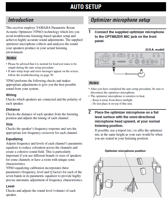

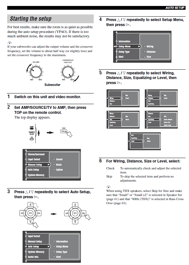

Καλησπέρα,
Έχεις διαβάσει της οδηγίες του ενισχυτή σου, αφού το έχεις συνδέσει θα πρέπει να κάνεις ένα YPAO AUTO SET UP με το μικρόφωνο του και ακολούθα τις οδηγίες.

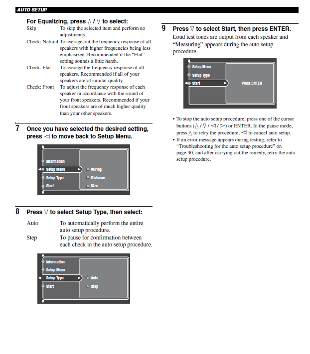

Φίλε γεια σου έβαλα το μικρόφωνο έκανα αυτό σεταπ έκανε όμως error-5 και τώρα δεν παίζει τυποτα

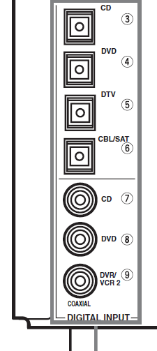

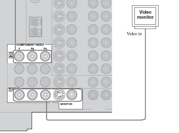

Προς θεού δε με έπρηξες καθόλου είναι χαρά μου αν μπορώ να βοηθήσω σε προβλήματα.
Για να συνδέσεις τον ενισχυτή με την τηλεόραση σου για εικόνα είναι αυτές οι τρεις συνδέσεις
component είναι τρία rca καλώδια το άλλο είναι ένα καλώδιο s-video και το τρίτο ένα μόνο rca
όσο για ήχο έχει αυτές τις υποδοχές εάν έχει και η τηλεόραση σου τις ίδιες,
οι πάνω είναι οπτικές και οι κάτω κοάξιαλ.
Συνδέεις σε όποια θύρα θέλεις.

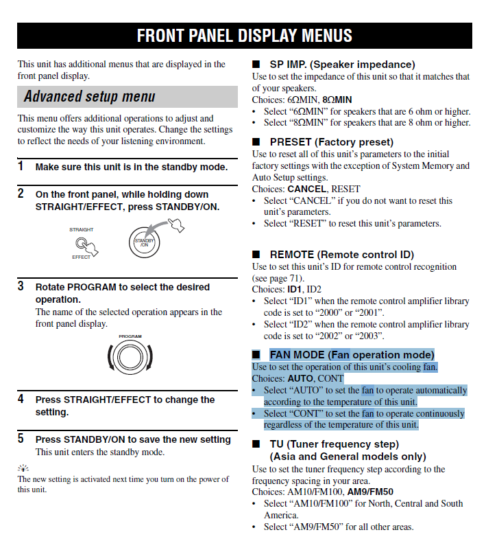

Κάτι τελευταίο ο ενίσχυτης έχει ένα ανεμιστήρακη μέσα αυτό μπορώ να το λειτουργώ και εγώ έχει κάποιο κουμπί?

Καλησπέρα σου,
Για τον ανεμιστήρα που λες από τις οδηγίες κάνε το παρακάτω ...
3.141
8.950
Όπως το αναφέρει ο Zizik στο έλεγε και πιο δίπλα ... ''Select “CONT” to set the fan to operate continuously''...
Εσύ θα το αφήσεις στο AUTO
