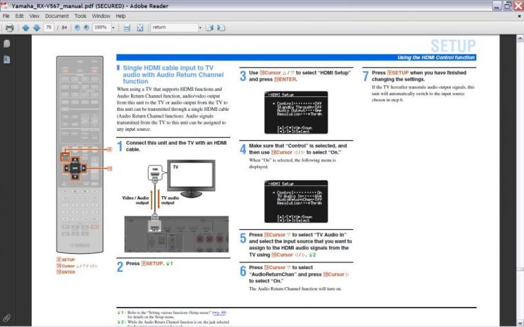

Για την σύνδεση με την TV σου βάζω σελίδα από το manual του δικού μου 567, ελπίζω να βρεις λύση
Περιγράφω εν συντομία
1. Σύνδεση με το καλώδιο HDMI
2. επιλογή Setup απο το τηλ/ριο
3. επιλογή από το μενού HDMI setup
4. επιλογή Control ON
5. επιλογή Audio in διαλέγεις την HDMI 1,2, κλπ
6. επιλογή Auto return Channel ON
7. ξαναπατας setup για έξοδο και αποθήκευση
δυστυχώς δεν έχω συνδέσει TV στον δικό μαυ για να δοκιμάσω

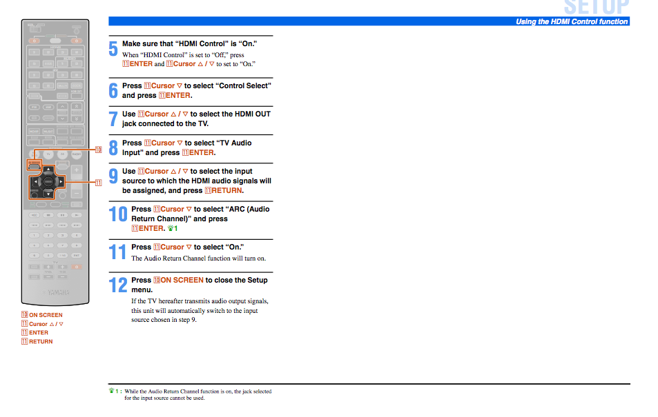

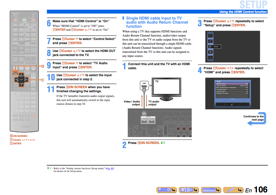

Oι ρυθμίσεις που χρειαζονται στον ενισχυτή για ενεργοποιηθεί το ARC(κανάλι επιστροφής ήχου) είναι οι κάτοθι:
Βεβαιωθήτε ότι έχουν γίνει σωστά.
Όσον αφορά την τηλεόραση.
Έχει μια λειτουργία που ονομάζεται VIERA LinkTM “HDAVI ControlTM”.Κοιτάξτε το μανιουαλ(ελπίζω αυτό να είναι στα ελληνικά) καθότι απ ότι στο αγγλικό αναφέρει κάποιες ενέργειες που πρέπει να γίνουν για να οριστεί η έξοδος του ήχου.
