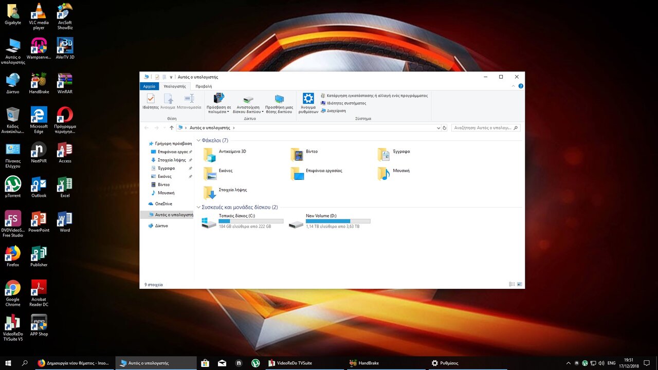

Καλησπερα σας εχω αγορασει μια τηλεοραση http://www.eshopcy.com.cy/tv-lg-32lj510u-32-led-hd-ready-p-PER.158138
Οπου εχω προβλημα με την αναλυση της οθονης μου. Οταν κανω την αναλυση στα 1920Χ1080 αλλαξουν τα χρωματα ειναι παρα πολυ θολα. Ενω οταν την εχω στην προεπιλεγμενη της ρυθμιση 1360X768 ειναι μικρη η αναλυση της οθονης ετσι σχεδιο. Παλια ειχα μια οθονη ΗΡ 27άρα αλλα μ αφησε χρονους ετσι πηγα στην τηλεοραση αυτη την 32άρα. Η Καρτα γραφικων μου ειναι η AMD 460RX.

Η τηλεοραση δεν ειναι full hd,δεν ειναι για να της δινεις σημα με αναλυση 1920χ1080.Η προηγουμενη οθονη ηταν για υπολογιστη και προφανως full hd και δεν εiχες τετοιο θεμα.

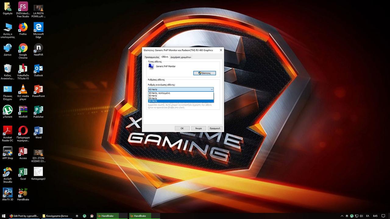

Καλημερα.Εχεις δηλωσει 60 hz (1920x1080 60hz)
Καλημερα πως το βρισκω αυτο ; Παντως μεσα στις ρυθμισεις μπορω να πειραζω και να παιξω οσο στις ρυθμισεις της καρτας γραφικων τοσο και στις ρυθμισεις της οθονης των windows

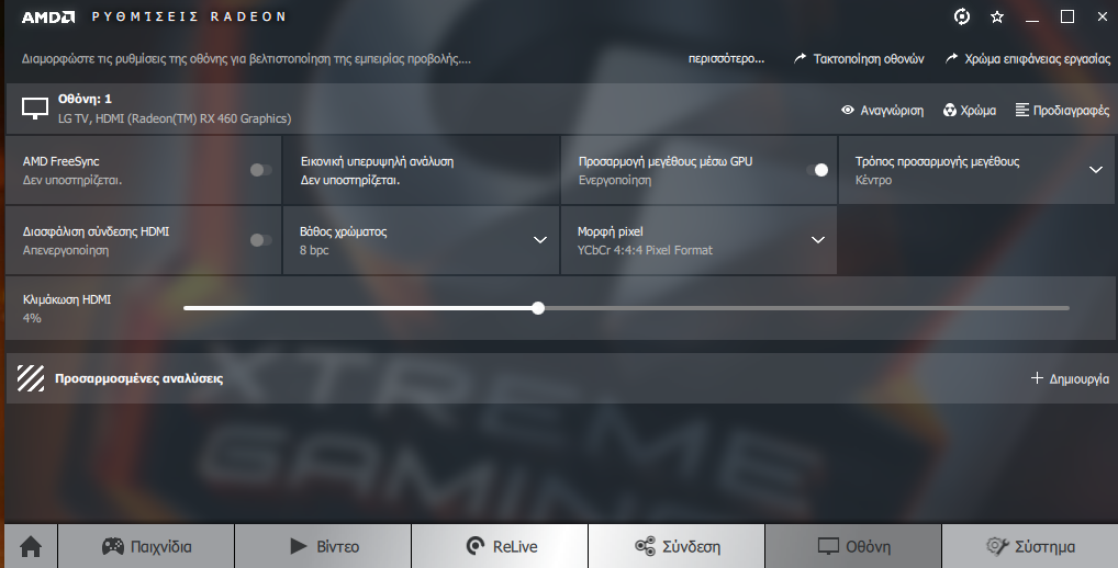

Ρυθμισεις για την καρτα γραφικων:

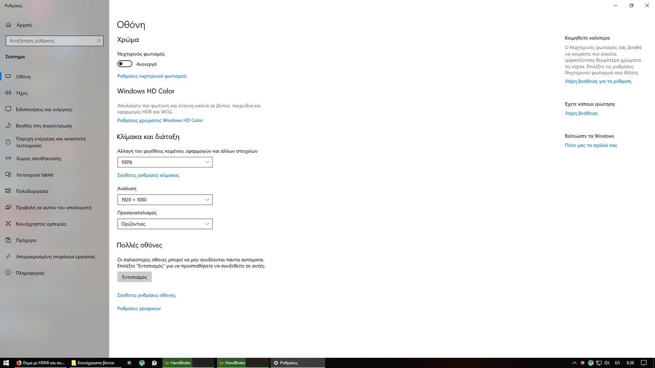

Ρυθμισεις οθονης:

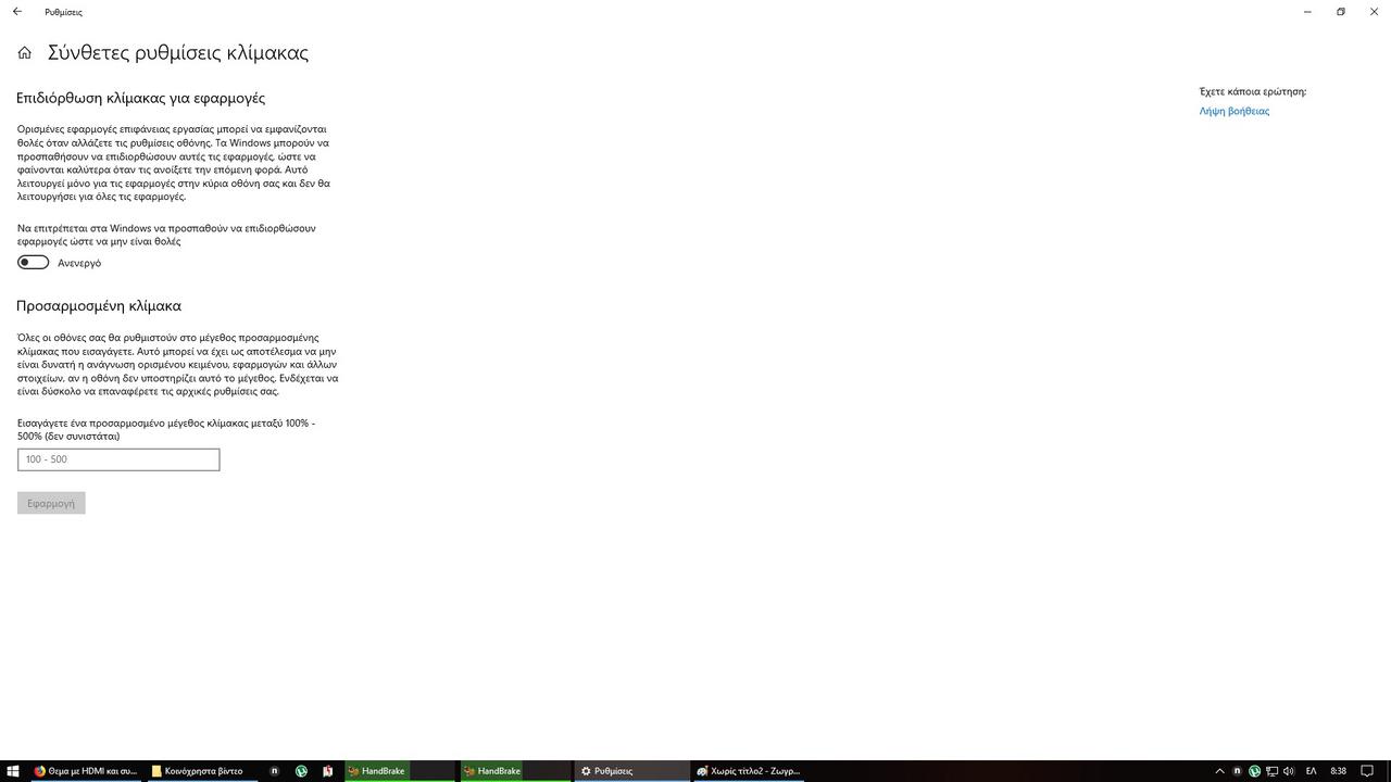

Ρυθμισεις κλιμακας οθονης:
Πιστευω οτι το βρηκα αλλα λεει γενικη οθονη:

Σε οθονη 1366 x 768 δεν μπορεις να δεις αναλυση 1920x1080 οτι και να κανεις ;)

α. αφήνεις στην κάρτα την ανάλυση που προτείνουν τα windows δηλαδή: 1360X768. Διαφορετικά θόλωμα κλπ.
β. αλλάζεις το μέγεθος από τα 100% σε 120% πχ ή εκεί που σε βολεύει.
Καλημερα και στην οθονη μου την ΗΡ 27άρα που ειχα απο το 2014 εως σημερα πως γινοταν να εβλεπα κανονικα με αναλυση 1920Χ1080 ;

Γιατι η οθονη που ειχες ειχε αυτην την αναλυση ενω αυτη που εχεις τωρα εχει οριο μικροτερη αναλυση, οποτε η λυση σου να παρεις αλλη οθονη hd
1080 η 4κ πλεον για να σε καλυψει
