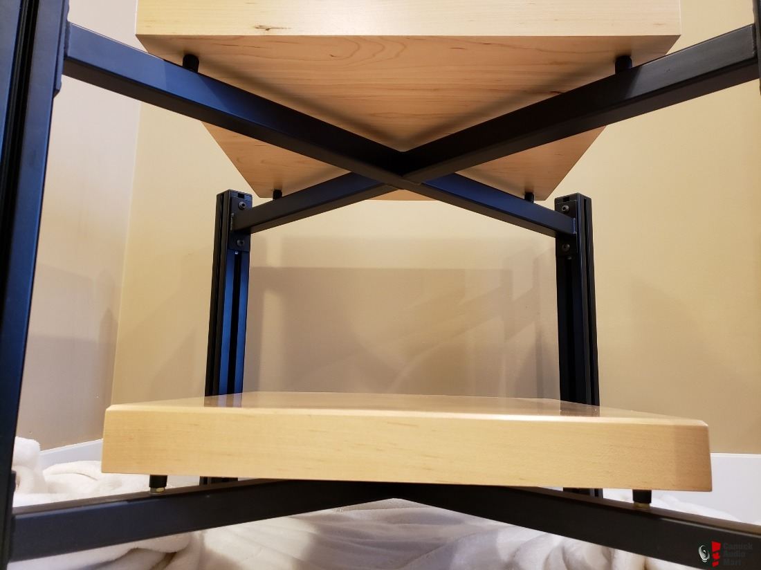

Απο καιρό θέλω να φτιάξω ένα δικό μου ρακ για το σύστημά μου καθώς μέχρι τώρα το καημένο κατοικοεδρεύει πάνω στα ντουλάπια του σύνθετου, κάτι που δεν είναι πρακτικό απο πολλές απόψεις. Πέραν της αισθητικής, ο τελικός δεν αερίζεται επαρκώς ( ευτυχώς δεν έχει διαμαρτυρηθεί ακόμα, αλλά προσέχουμε για να έχουμε ), τα καλώδια απο πίσω είναι χύμα και ανακατεμένα ( υποθέτω, όχι και ό,τι καλύτερο για τον ήχο να είναι μπλεγμένα καλώδια ήχου και ρεύματος, συν τα ψηφιακά ) και θα ήθελα να ασχοληθώ λίγο και με τους κραδασμούς που παίρνουν τα μηχανήματα.

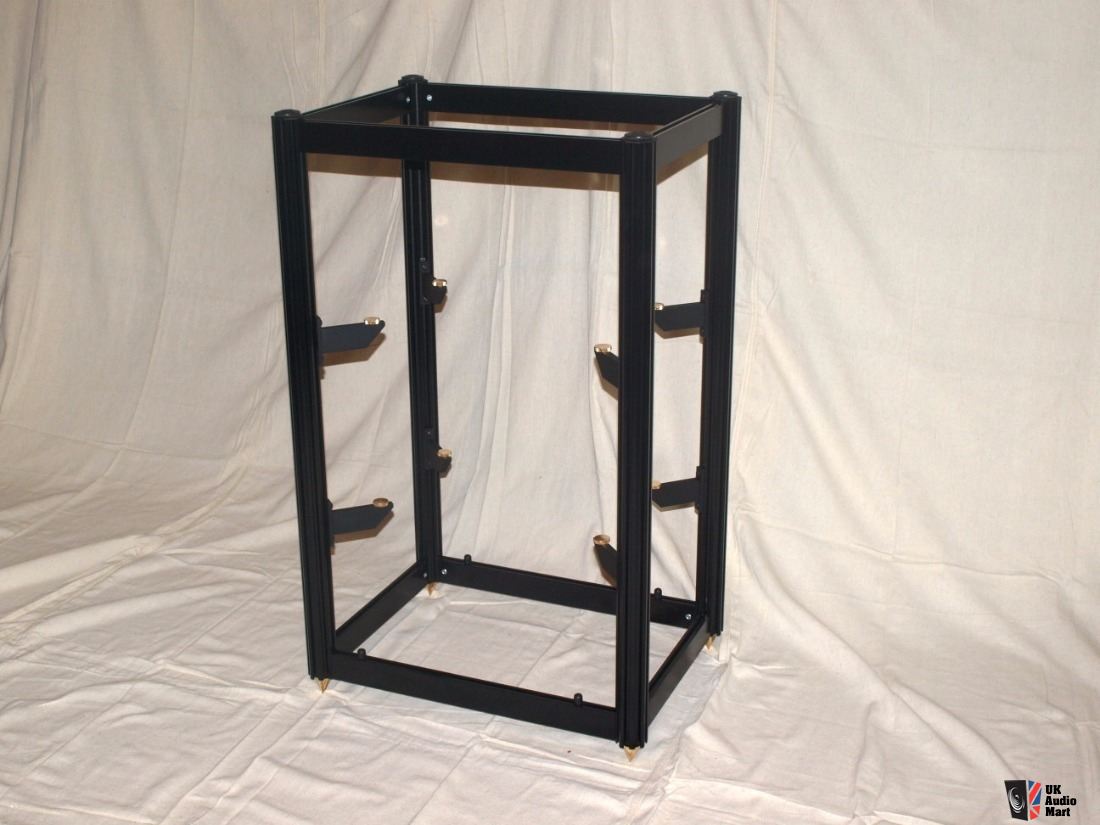

Σαν υλικό για τον σκελετό, αρχικά σκεφτόμουν τη πεπατημένη του ξύλου ( εύκολη λύση, μπορώ να το διαχειριστώ αρκετά εύκολα και σχετικά οικονομική ) αλλά πρόσφατα έπεσα πάνω στα ρακς της Adona η οποία τα φτιάχνει με εξιλασμένο αλουμίνιο ( το λέω σωστά? ), σαν τις βέργες που χρησιμοποιούνται για τη κατασκευή diy cnc μηχανημάτων.
Σκέφτομαι κάτι σαν αυτό:
ή κάτι τέτοιο:
αν και θα χρειαστεί μηχανουργός να μου φτιάξει τα οριζόντια.
Ο λόγος που το σκέφτομαι για το αλουμίνιο είναι το μικρό βάρος και η εύκολη παραμετροποίηση του ρακ.
Δεν ξέρω όμως πως θα συμπεριφερθεί το αλουμίνιο ως προς τους κραδασμούς και εδώ είναι η πρώτη απορία που όποιος έχει τη γνώση, θα ήθελα να μου λύσει. Ποια είναι η συμπεριφορά του αλουμινίου σε σχέση με το ξύλο ( π.χ. καδρόνι 4χ4 εκ. ) ή το σίδερο.
Στη συνέχεια, η στήριξη του ίδιου του ρακ όσο και των ραφιών πάνω στο ρακ. Μου φαίνεται ενδιαφέρουσα η υλοποίηση της φωτογραφίας όπου τα ράφια πατάνε πάνω σε λάστιχα, αλλά τί μπορώ να αγοράσω έτοιμο που να κάνει τη δουλειά ( άραγε να υπάρχει βίδα με "ενσωματωμένο το λάστιχο στο κεφάλι της"? ). Τί υλικό να προτιμήσω για τη στήριξη του ρακ στο πάτωμα και ποιο υλικό να προτιμήσω για τα ράφια ( εδώ μάλλον προκρίνεται το κόντρα πλακέ θαλάσσης, ίσως σε πάχος 2 εκατοστών? ). Αντί των βιδών για τα ράφια, σκεφτόμουν να τρύπαγα το ράφι στις γωνίες του και να πέρναγα βίδες μεν, οι οποίες όμως να μην είχαν επαφή με το ράφι καθώς θα έσφιγγαν λαστιχένιες ροδέλες ( βίδα, μεταλλική ροδέλα, λαστιχένια ροδέλα, ράφι, λαστιχένια ροδέλα, μεταλλική ροδέλα, παξιμάδι ). Καλή η σκέψη; Οι λύσεις που βλέπω με ράφια που πατάνε στα απο κάτω τους με ακίδες έχουν νόημα ή μπα;

[DOUBLEPOST=1558419225][/DOUBLEPOST]Δεν βλέπω να ανέβηκαν οι φωτογραφίες, οπότε επισυνάπτω:
[DOUBLEPOST=1558419528][/DOUBLEPOST]Παρέλειψα να αναφέρω ότι το ρακ σκοπεύω να το φτιάξω σε δύο τμήματα οριζόντια ( συνολικό μήκος γύρω στο ένα μέτρο ) για να μπαίνουν τα μηχανήματα δίπλα δίπλα, για να μη βγει θηρίο στο ύψος καθώς απο πάνω θα μπει η τηλεόραση, μάλλον θα βγάλω κάθετες μπάρες που πάνω τους θα τοποθετήσω την επιτοίχια βάση της τηλεόρασης ). Επομένως, ως προς τις κολώνες του επίπλου, μάλλον δεν μπορεί να υλοποιηθεί με τρία πόδια.

Νικόλα καλημέρα. Τα υλικά σου θα είναι στράντζα για τον σκελετό, ντίζες για να φτιάξεις ακίδες, μερικά παξιμάδια για τις ντίζες-ακίδες και τα ράφια για καλύτερη αποφυγή κραδασμών να είναι από χονδρό mdf σε όποια απομίμηση ξύλου γουστάρεις. Το κάνεις σε δύο ή τρία κομμάτια (αν έχεις πολλά μηχανάκια συν κεντρικό ηχείο) για να είναι φλέξιμπολ τα οποία στημένα φαίνονται σαν ένα και η τβ θα ξεκινάει από τους 60 πόντους περίπου για να βλέπεις σωστά:)

Το αλουμίνιο για σκελετό του ικριώματος είναι από τις καλύτερες λύσεις, βάση των ηχητικών του χαρακτηριστικών.

Μου έκανε εντύπωση η αλήθεια είναι, πως και σε τόσο ακριβά ρακ χρησιμοποιούν αλουμίνιο. Δεν το βλέπω δηλαδή σαν κάποιο ιδιαίτερο υλικό και ήδη έχω βρει πηγή που έχει ακόμα και ενισχυμένη σειρά για αντοχή σε βάρος. Θα ζητήσω προκαταβολικά συγνώμη, αλλά μου διαφεύγει η λέξη ικρίωμα. Εννοείς τον βασικό σκελετό του ρακ ( εξωτερικές "κολώνες" και τα δεσίματα μεταξύ τους ) ή και τους σταυρούς (χιαστί ) πάνω στους οποίους θα κάθονται τα ράφια;
Το εξ'ολοκλήρου στρατζαριστό θα μου περιόριζε κάπως την ευελιξία ( αν για παράδειγμα θέλω να μεταβάλω το ύψος των ραφιών στο μέλλον ) οπότε εάν το αλουμίνιο συμπεριφέρεται και καλύτερα ηχητικά, λέω να το προτιμήσω ( βέβαια, το αλφάδιασμα προβλέπω να είναι λίγο pain in the ass ) ίσως με στρατζαριστό το εσωτερικό χιαστί?
Μετά, μπερδεύομαι πολύ με τη στήριξη τόσο του ίδιου του ρακ, όσο και των ραφιών. Δεν έχω καταλάβει πότε χρησιμοποιούμε ακίδες και πότε αποσβεστικά ( π.χ. λαστιχένια ποδαράκια ). Και ενώ δεν φιλοδοξώ να πιάσω σε επιδόσεις τα ρακ κατασκευαστών, με ενδιαφέρει να προσέξω όσο μπορώ περισσότερο τις λεπτομέρειες έτσι ώστε να γίνει απο πλευράς μου ό,τι καλύτερο μου παρέχεται σαν δυνατότητα ( χωρίς βέβαια να καταφύγω σε...εξωτικές λύσεις ).
