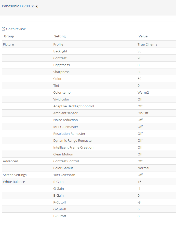

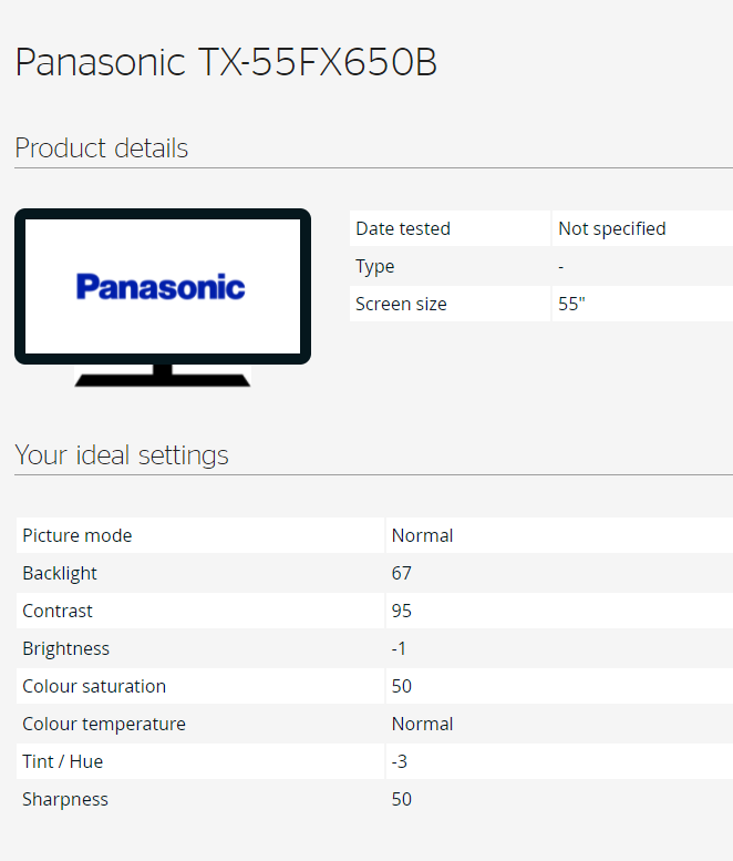

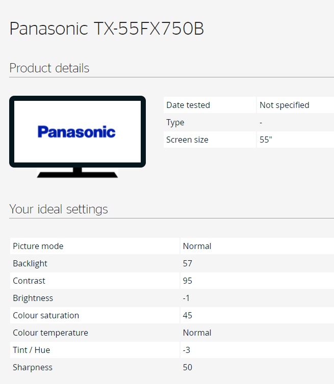

Καλησπέρα φίλε Κωνσταντίνε,
Δε βρήκα το μοντέλο σου αλλά κάτι παραπλήσια δε ξέρω αν σε βοηθάει.
Ένα απλό settings κάνε τις δοκιμές σου.
και από την Panasonic FX700 το παρακάτω......

Ίδιες πρέπει να είναι Θανάση, απλά ίσως η δικιά μου να είναι πιο entry level μηχάνημα. Σε ευχαριστώ θα τις δοκιμάσω να δω.

Καλησπέρα. Πήρα τις προτάσεις του φίλου Θανάση και επειδή δεν ταίριαξε κάποια από όλες έκανα συνδυασμό ανάμεσα τους και πέτυχαν να αλλάξουν προς το καλύτερο. Αρχίζω να βλέπω την TV μου με λίγο καλύτερο μάτι. Θα προσπαθήσω να σας δώσω δείγματα του πριν και του μετά.

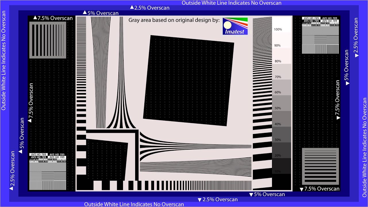

Αν υπάρχουν καρτέλες κάπου θα μας βοηθήσει πολύ. Τώρα για καλιμπρατορα για τηλεόραση των 399 ευρώ νομίζω είναι λίγο υπέρβολη. Ίσως να κάνω και λάθος
Patterns download έχει εδώ:
Αρχικά οι ρυθμίσεις αυτές εξαρτώνται από τις συνθήκες που βλέπεις. Πράγμα που σημαίνει πως σε ότι φωτιστικές συνθήκες κάνεις τις ρυθμίσεις, σε αυτές θα πρέπει να βλέπεις και τα έργα σου ( αν ρυθμίσεις την ημέρα με φως βλέπεις την ημέρα με φως, αν το κάνεις τώρα βράδυ με κλειστά όλα τα φώτα οι ρυθμίσεις αυτές θα κάνουν για όποτε βλέπεις με όλα τα φώτα κλειστά και καθόλου φως από έξω, κοκ )
Βάλε το Brightness στο μέσο value και το contrast στο 50-75% της μέγιστης τιμής
Βάλε το pattern αυτό να παίζει:
Τώρα πειράζοντας την ρύθμιση Brightness θέλεις να αναβοσβήνουν όλες οι γκρί μπάρες από ΚΑΙ ΤΟ 17 ως το 25.
Οι μπάρες από το 16 και κάτω να είναι ομοιόμορφες και να μην ξεχωρίζει η μια από την άλλη.
Η 17 να αναβοσβήνει απειροελάχιστα ( ίσα που να φαίνεται, όχι δηλαδή να είναι οφθαλμοφανής ).
Έπειτα πας σε αυτή την πατέρνα:
Εδώ πειράζοντας το Contrast θες να αναβοσβήνουν οι μπάρες από το 230 μέχρι το 234 ( το 234 να διαφέρει απειροελάχιστα από το 235 ).
Αν και με το COntrast στο 85-90 π.χ. αναβοσβήνουν και οι μπάρες πάνω από το 234... no problem! Αυτό που θέλουμε είναι να πας στην μέγιστη δυνατή τιμή του Contrast δίχως να υπάρχει blending μεταξύ των μπαρών, και να μην υπάρξει πρόβλημα στην εικόνα ( πολλές φορές όταν ανεβαίνεις από μια τιμή Contrast και πάνω μπορεί να παρατηρήσεις αν είσαι παρατηρητικός π.χ. πως οι γκρί μπάρες οι κάποιες εξ' αυτών άλλαξαν έστω και λίγο χροιά ).
Αν αλλάξει κάτι στην εικόνα κάνεις ένα δύο βήματα πιο κάτω το contrast μέχρι να επανέλθει η φυσικότητα στην εικόνα.
Μετά ξανα-τσεκάρεις μια την πρώτη πατέρνα γιατί μπορεί να έχει επηρεαστεί.
Αν είναι τέλεια όπως πριν τελείωσες... αν έχεις ένα blue filter ή η TV σου διαθέτει Blue mode ρυθμίζεις τα Color/Tint ( που σπανιότατα πλέον θέλει αλλαγή, είναι από τα λίγα που οι κατασκευαστές πετυχαίνουν τέλεια από μαμάς )
Αν έχεις blue filter/mode τότε με την πατέρνα αυτή εδώ:
Θες να είναι ίδιο τόνο χρώματος το εσωτερικό των τετράγωνων με την κάθετη μπάρα χρώματος, και το μόνο που να φαίνεται να αναβοσβήνει είναι λίγο το περίγραμμα του γκρί τετραγώνου.
Τέλος σε αυτή τη πατέρνα:
Πειράζεις το Sharpness.
Θέλεις να μην δημιουργούνται halos (φωτεινά λευκά) γύρω από τα άκρα των μαύρων γραμμών, σχημάτων, κλπ.
Να είναι "ευκρινής" η διαφορά μεταξύ των σχημάτων και γραμμών αλλά να μην έχουν φωτοστέφανο.
