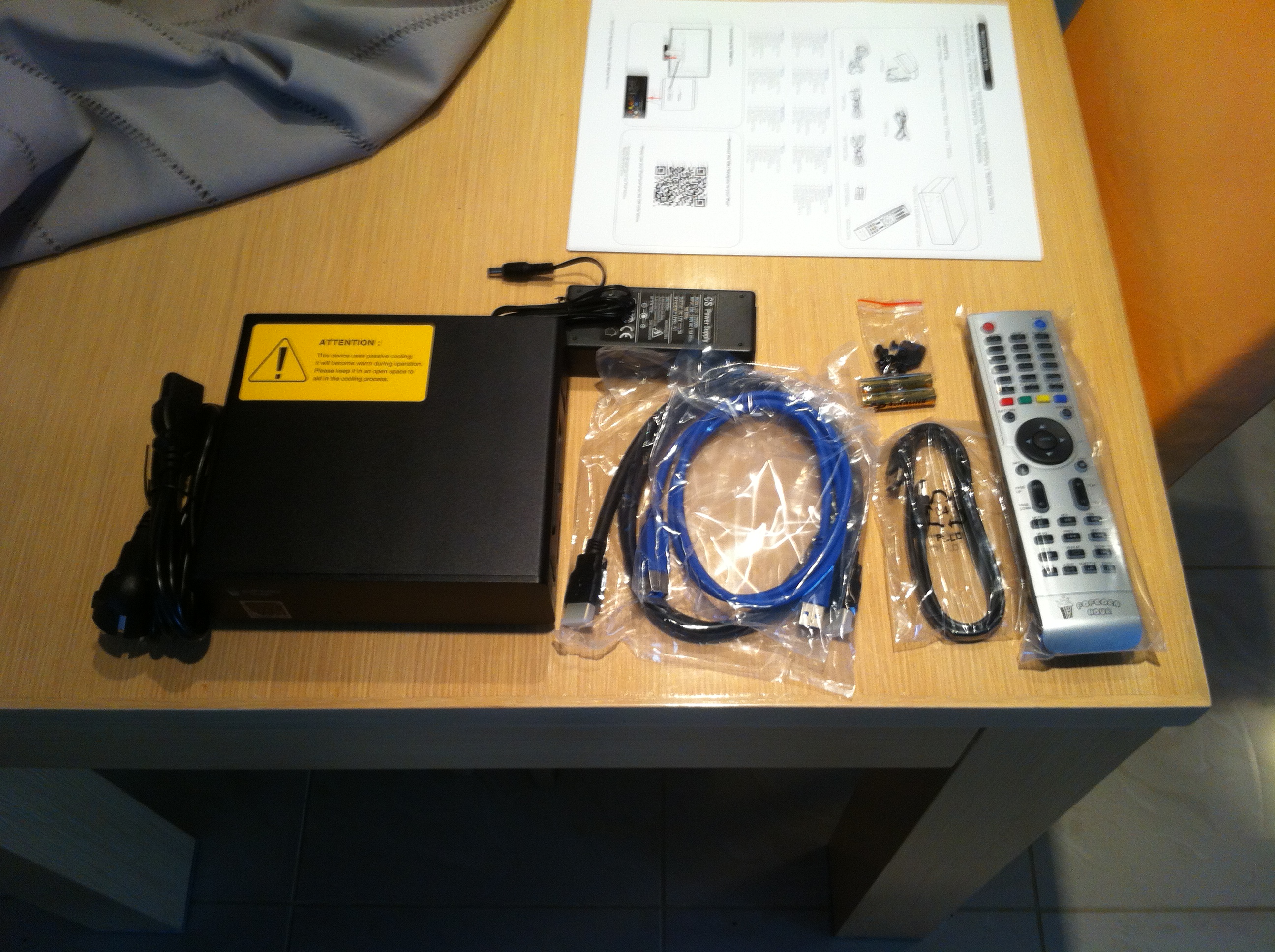

Η συσκευασία περιλαμβάνει:
-Το μετασχηματιστή της συσκευής
-Ένα καλώδιο hdmi
-Ένα usb καλώδιο
-Ένα esata καλώδιο
-Το τηλεχειριστήριο
-Βίδες για τον εσωτερικό δίσκο, καθώς κι ένα κλειδάκι απ-ασφάλισης του hard drive bay
-Ένα σύντομο manual μαζί με εγγύηση ενός έτους
και φυσικά την συσκευή, στην οποία δεσπόζει ένα μεγάλο αυτοκόλλητο, που μας προειδοποιεί ότι έχει παθητική ψύξη και μπορεί να ανεβάσει θερμοκρασίες κατά τη λειτουργία της.

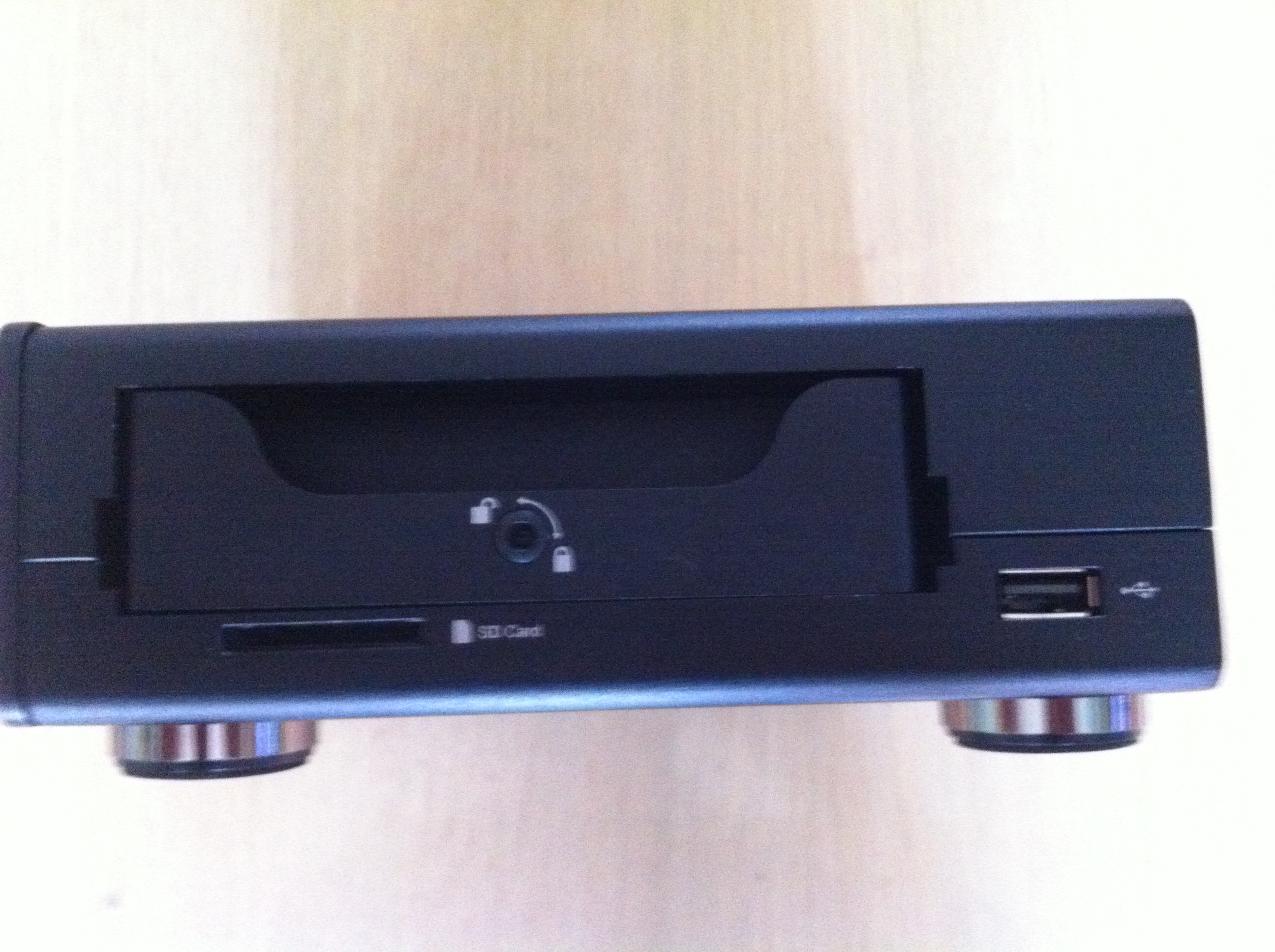

Το A-400 είναι μια μάλλον βαριά συσκευή για το μέγεθος της. Αισθητικά δεν έχει απολύτως τίποτα το ιδιαίτερο, αλλά μεταξύ μας μικρή σημασία έχει αυτό. Είναι μικρό σε μέγεθος κι απόλυτα εργονομικό.
Στο πλάι της συσκευής υπάρχει το hdd bay για δίσκους 3.5''.
Όπως βλέπετε υπάρχουν και υποδοχές usb, sd card

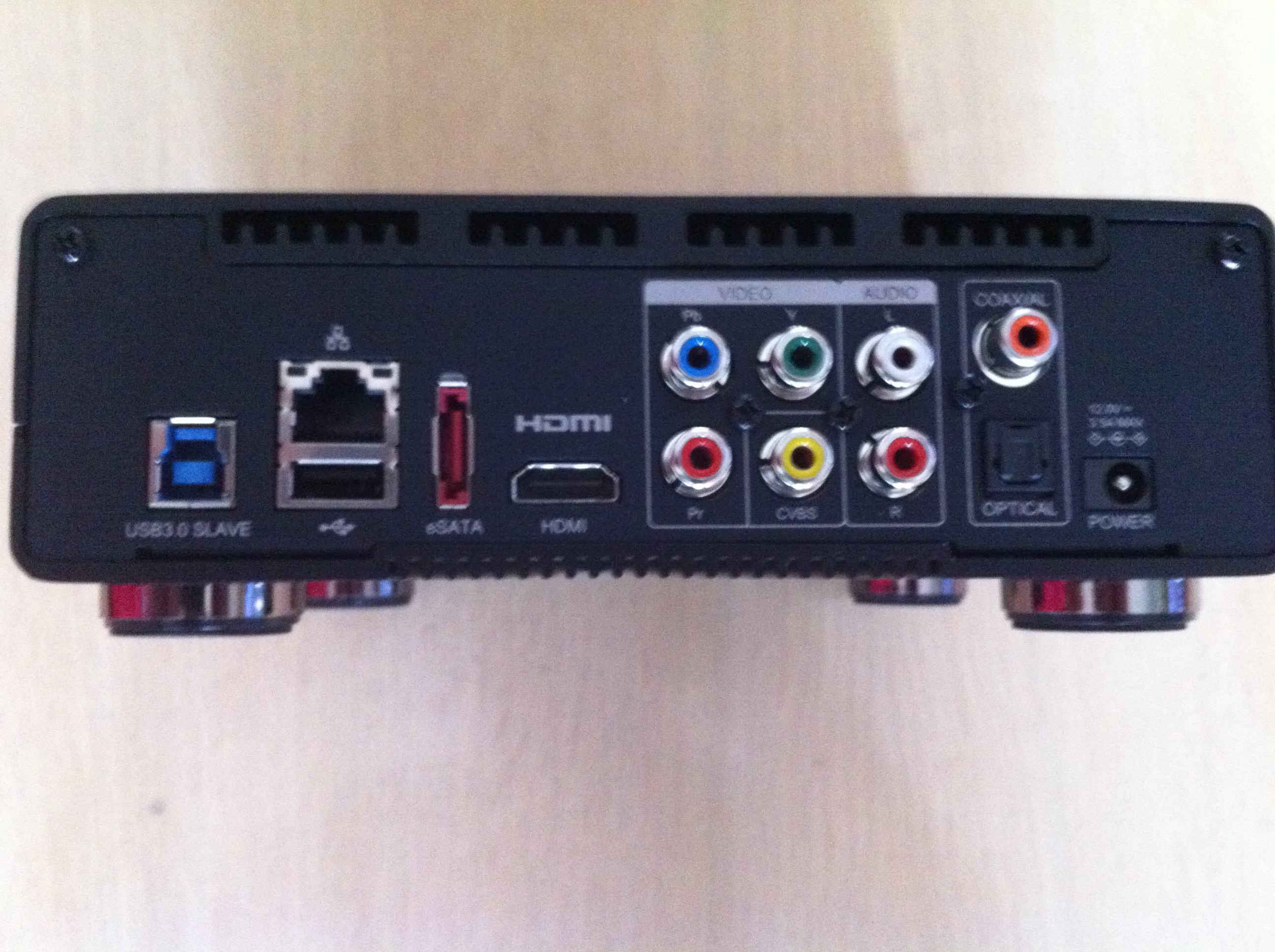

Στην πίσω πλευρά του A-400 συναντάμε τις υπόλοιπες υποδοχές και εξόδους του.
Όπως φαίνεται υπάρχουν απ' όλα τα καλά. Υποδοχές usb 3, eSata, gigabit ethernet κλπ

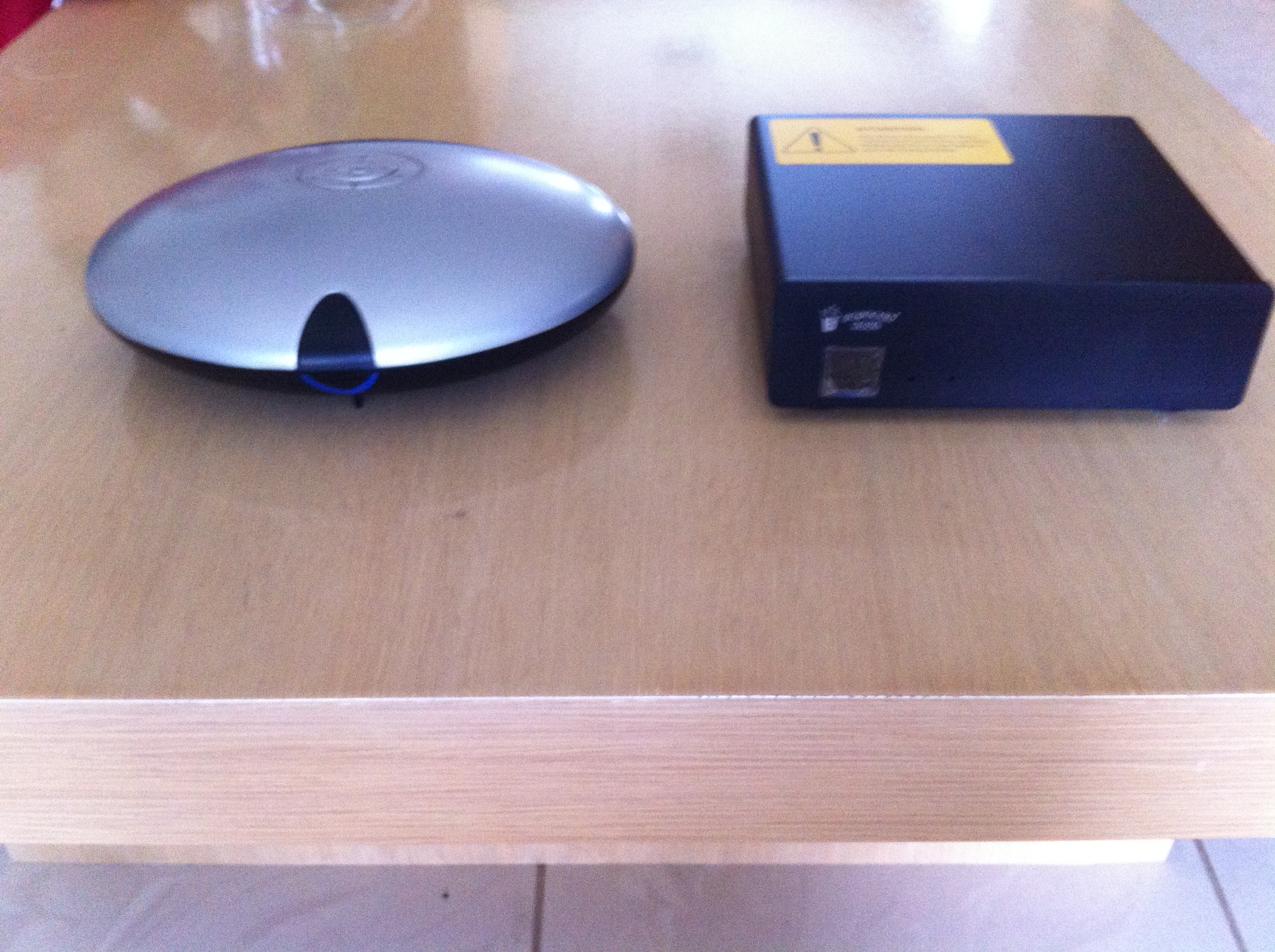

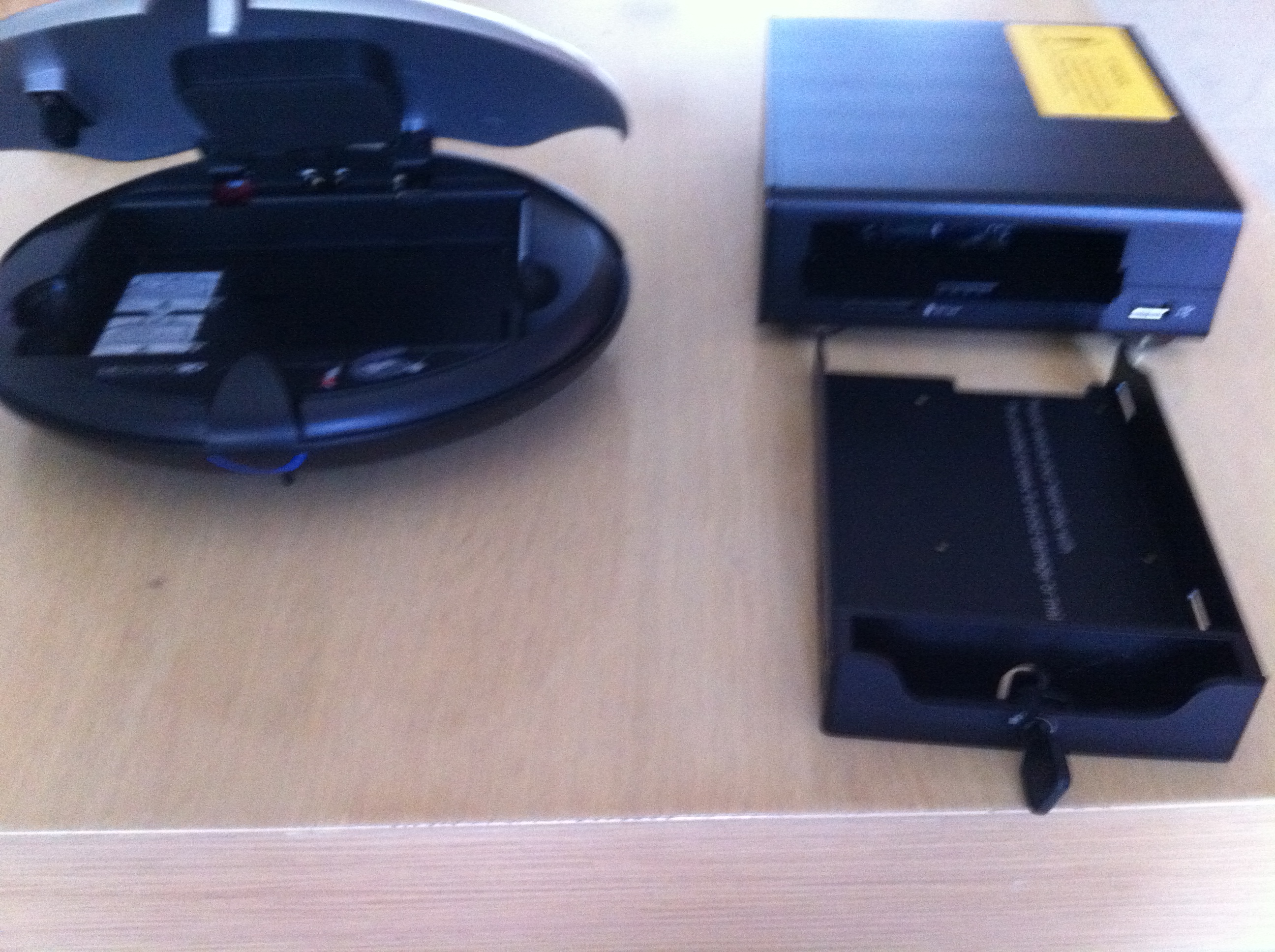

Μια πρώτη σύγκριση με το med:
Οι δύο συσκευές έτοιμες να υποδεχτούν εσωτερικούς σκληρούς:

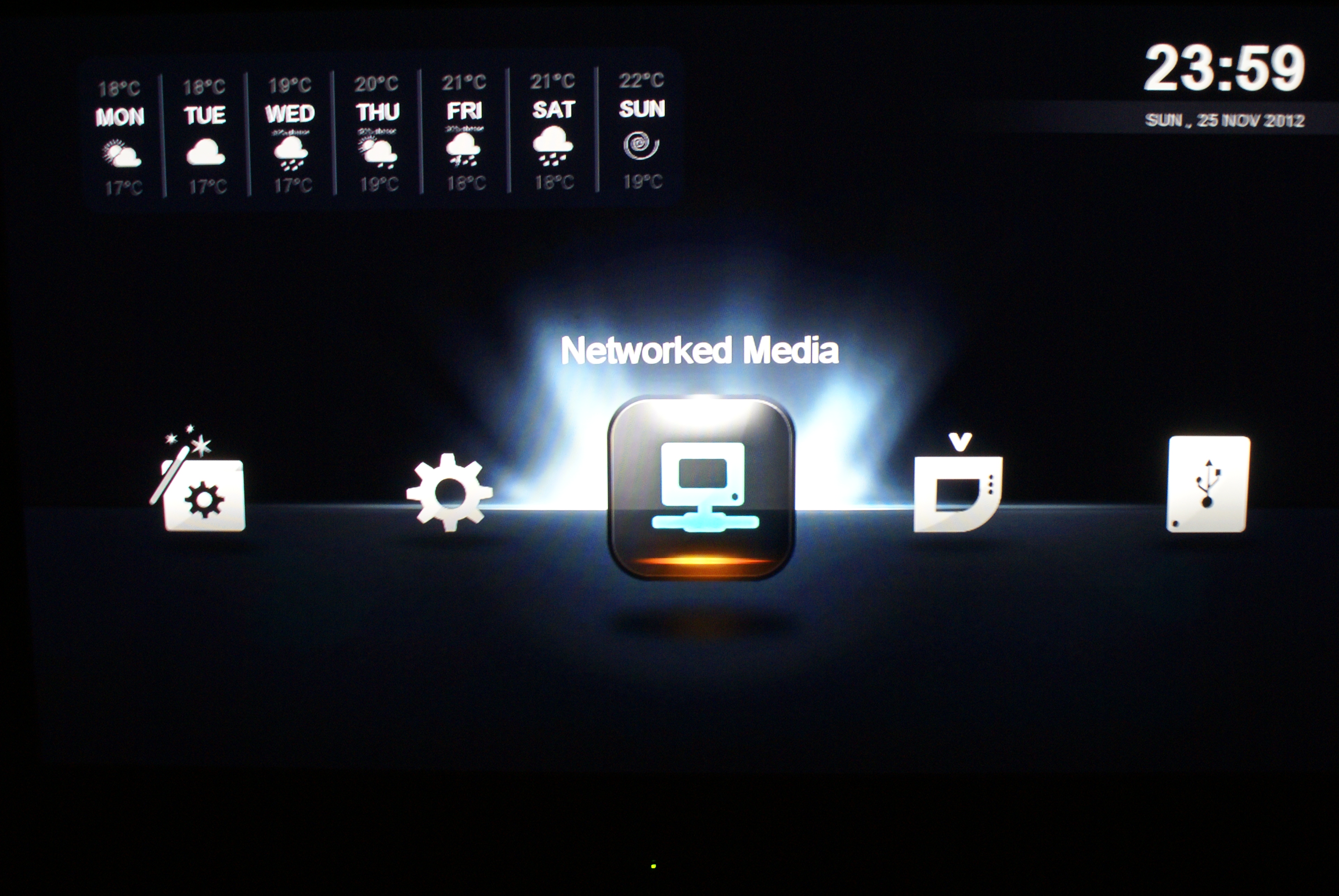

Κατά την εκκίνηση της η συσκευή θα σας ενημερώσει για διαθέσιμη αναβάθμιση λογισμικού. Κατόπιν προχωράμε στο κυρίως menu:
Οι κύριες κατηγορίες είναι:
-Network media:Εδώ μπορείτε να πλοηγηθείτε στους δίσκους του δικτύου που κάνατε mount.

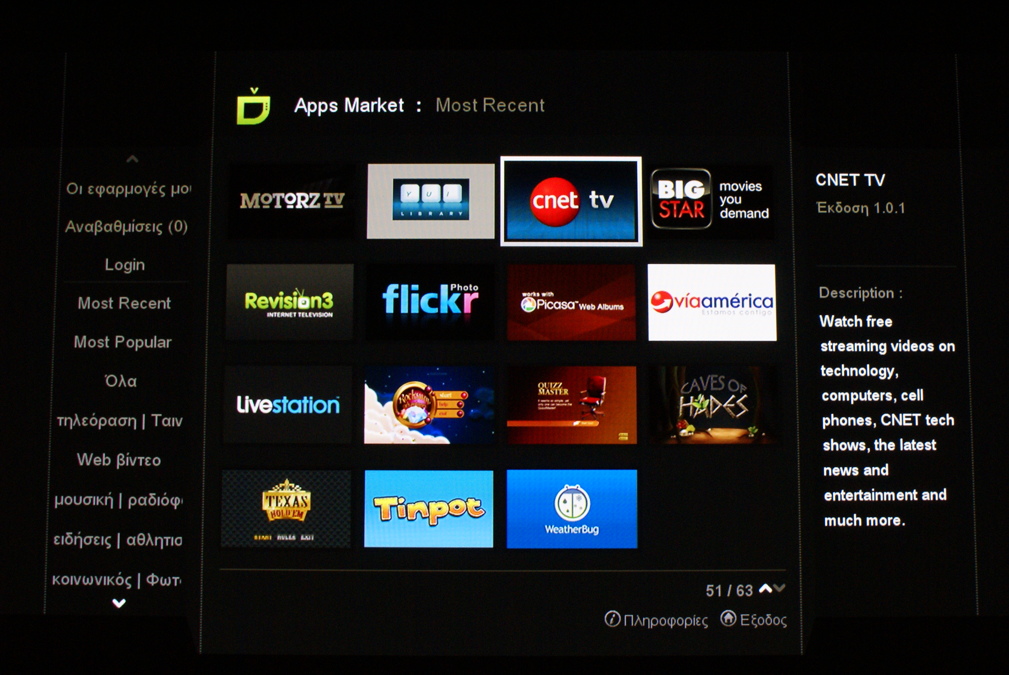

-App.Market: Εφαρμογές με το καντάρι! Ένα screenshot θα σας πείσει.

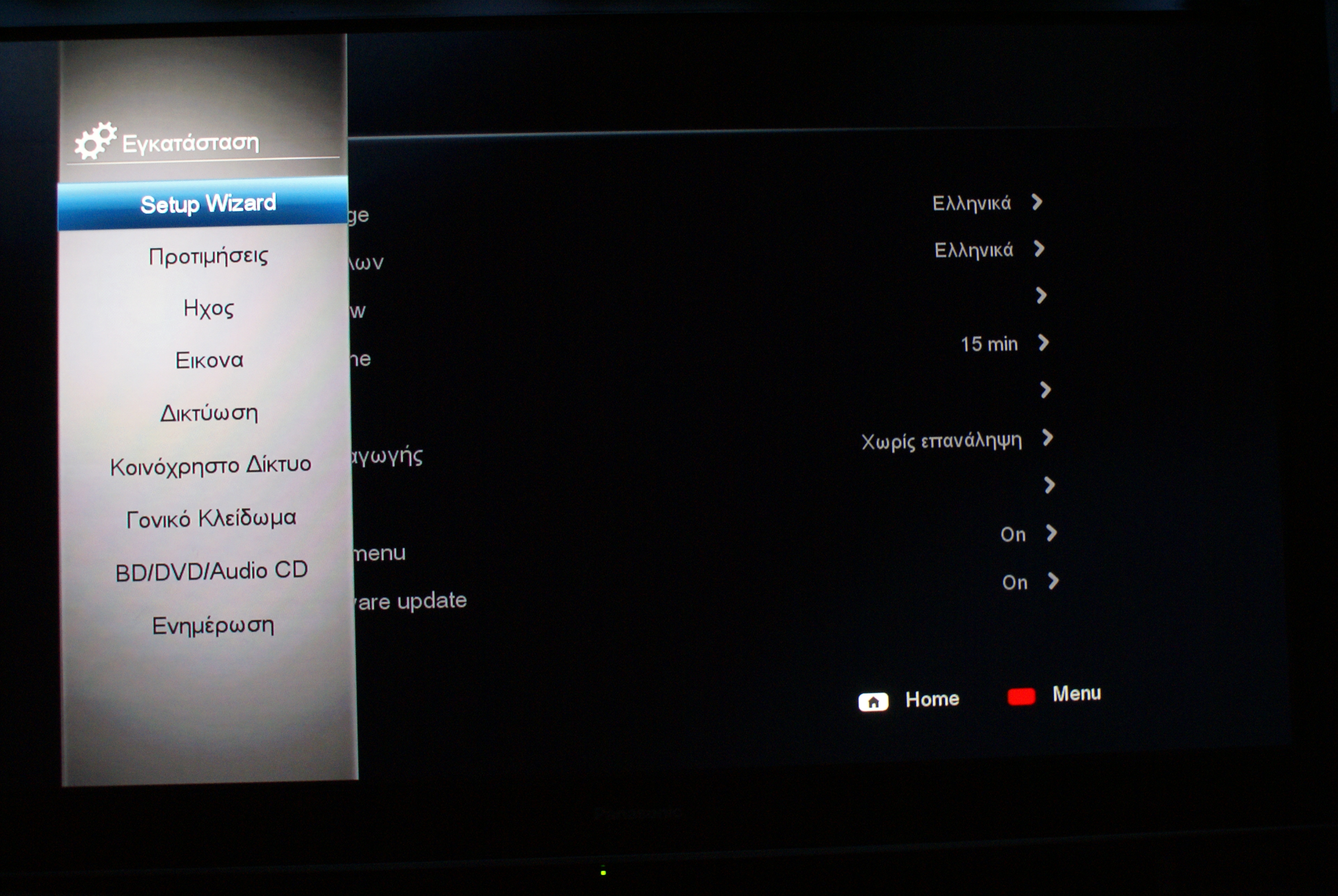

Οι ρυθμίσεις διακρίνονται στις κατηγορίες που φαίνονται στο κάτωθι screenshot:

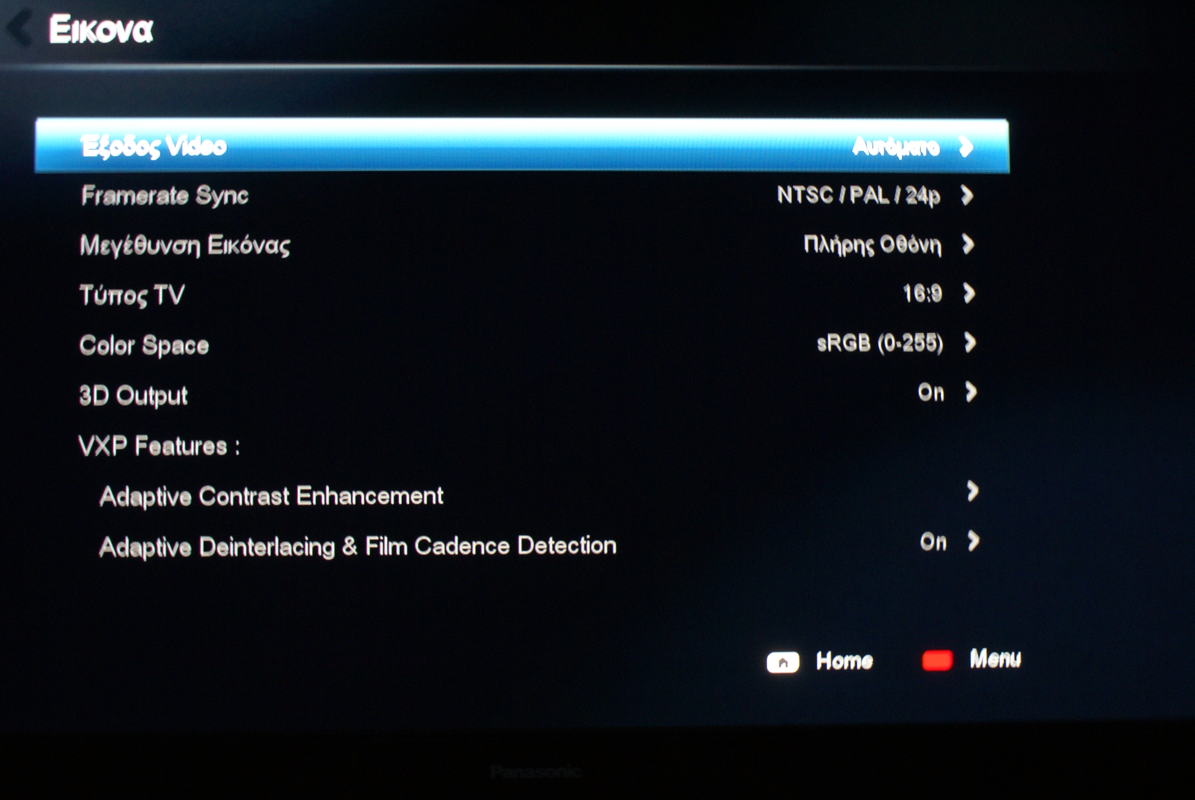

Μία άλλη πολύ σημαντική κατηγορία είναι αυτή της εικόνας.
Εδώ μεταξύ άλλων θα βρείτε και τις ρυθμίσεις που απελευθερώνουν τη δύναμη του νέου chip της sigma.
Ας τα πάρουμε απ' την αρχή όμως. Συνήθως η επιλογή "έξοδος βίντεο: αυτόματο" είναι η κατάλληλη για να κλειδώσει σωστά το Α-400 στο προβολικό σας μέσο. Παρόλα αυτά κάποια θεματάκια ζεύξης (κατά την εκκίνηση) με τον onkyo μου τα έχω.
Το framerate sync είναι ουσιαστικά το auto frame change. Αν το προβολικό σας υποστηρίζει 24/50/60hz, επιλέγετε ntsc/pal/24p. Ανάλογα με το υλικό το Α-400 θα δίνει εντολή για αλλαγή συχνότητας.
Στο color space επέλεξα sRGB (0-255), γιατί το υποστηρίζει η τηλεόραση μου. Η πιο ασφαλής επιλογή είναι RGB (16-255).
Τέλος συναντάμε τις περιβόητες ρυθμίσεις για τα vpx features του sigma 8911. Εδώ μπορείτε να παραμετροποιήσετε το κοντράστ μέσω vpx και να ενεργοποιήσετε την επεξεργασία κι απόπλεξη σήματος μέσω του 8911. Υπάρχει και demo επιλογή σε split screen για να κρίνετε μόνοι σας.
